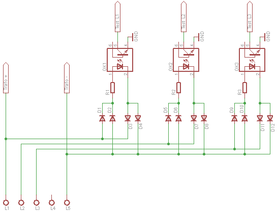

hoffe Ihr könnt mir ma wieder helfen. Will mir einen 12-Kanal-DMX-Dimmer
erstellen. Da ich noch am planen bin und grad denn Schaltplan erstelle,
hab ich ne frage zur 3 Phasen (Drehstrom) erkennung.
Also im Anhang ne schaltung die ich mir a weng abgeschaut habe. Jetzt
meine Fragen.
1. Würde eine erkennung mitn AVR so funktioniern? Will halt auf einem
LCD anzeigen ob die phase da ist.
2. An welche anschlüsse vom AVR müsst ich da ran, ADCs oder kann ich da
an einen ganz normalen Pin?
3. Welche Optokoppler und welche Dioden sind dafür geeignet?
Achja, kurz nach dem phaseneingang kommen noch Sicherungen, entweder
jede phase einzeln oder ich mach da nen FI rein, aber das seh ich noch
Würde mich über Antworten freuen, und schon ma danke im vorraus.
MfG
Gregor
Da kannst du an einen normalen Pin mit dran. Allerdings wuerde ich davor
noch einen 74HC14 Schmittrigger und ein RC-Tiefpass schalten
      +5V
      R1
COpto-+---R2--+--74HC14----AVR
              C
             GND
R2 + C so dimensionieren das die Grenzfrequenz unter 50Hz kommt
Dioden = 1N4007
Optokoppler CNY17
http://www.dieelektronikerseite.de/Datasheets/Optokoppler/CNY17%20(Vishay).pdf
Gruss Helmi

von Helmut L. (helmi1)
>Ja aber was wenn ich meine kanäle einzeln absicher, und davor nen FI
>reinsetzt.
Das geht. Es gibt auch kombinierte FI - Leitungsschutzschalter falls der
Platz knapp wird.
