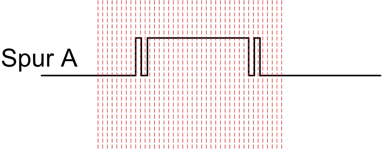

von J. K. (rooot)
Ich taste im Takt des Mikrocontrollers ab. (ohne interrupt, ohne timer,
kann das zu schnell sein?)
wenn einer der beiden Spuren seinen Zusand (im gegensatz zum vorher
gespeicherten Wert) ändert wird vor,bzw. zurückgezählt.
momentan hab ich aber das Problem, dass die Spannung bei einem High nur
ca. 1 Volt beträgt. war gesten noch nicht so.
versuchma mal dieses Problem zu behebeh...
von Sebastian B. (mircobolle)
Nicht zu schnell, aber zu ungenau...
Hast du mal ein Oszi dran gehängt und geschaut wie lang die Pulse
minimal sind?
Wie verbindet du die Spuren mit deinem Controller?
Mein Tipp:
Spur A --> Pull-Up (ca. 5 K gegen 5 V)... dann ein RC Glied...
Widerstand ca. 10 K... Kondensator ca. 10 N... R*C--> 0.1 ms
Zeitkonstante..
damit beugst du schon mal einem Prellen von 0.1 ms vor...
wenn du dein Problem nicht über Timer-Interrupts und Abtastung lösten
willst, dann dimensionier einfach deinen Tiefpaß richtig damit das
Prellen deines Encoders ausgeglichen wird...
ist zwar nicht schön. aber sollte fürs erste besser funktionieren..

Hab dir gerade noch schnell ein Bild gemacht, wie das aussieht, wenn du
"ganz schnell abtastest" (rote Striche).. aber dein Encoder prellt...
also nicht sauber öffnet und schließt...
daran kannst du ja die Problematik des "einfachen" Abtastens erkennen...
