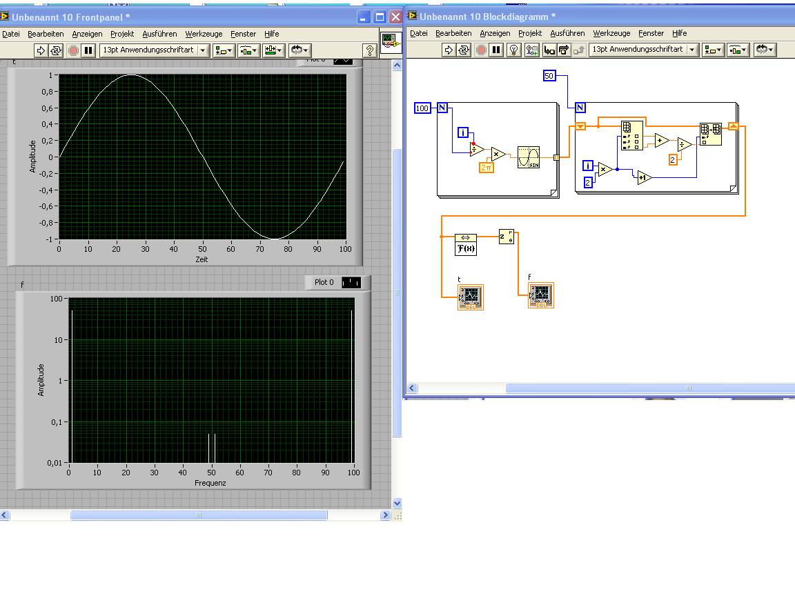

Gast #965383
Vielleicht noch zue Ergänzung.
Im Bild:
Ein labVIEW-Programm.
Sinus mit 100 Punkten
Interpolation jeden 2. Wertes
FFT
Ausgabe der Frequenz - Auchtung y-Skala ist "log"
Bewertung:
Es treten sehr gringe Störungen auf, da die fehlenden Punkte unter weit
unter der Periodendauer vom Sinus sind.
Vielleicht findet jeman einen Gefallen an der einfachen Art wie
man in LabVIEW programmiert.
