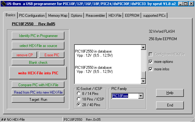

Ich hab das nun mal mit meinem Brenner8p rev5 getestet. Ich benutze zum Brennen allerdings das Programm USBurn V.1.8a2 von Sprut mit der Database V.16. Der Fehler ist nachvollziehbar, wenn man nicht die richtige Gehäuseform einstellt. Wenn ich einen 16F einstelle oder 18 Pins, dann kommt der selbe Fehler. Bei 28/40 Pins und 18F wird der IC richtig gelesen (siehe Bild). Ist das eventuell dein Fehler? Sven
Nein, habe heute mit dem Brenner eines Freundes getestet, bei ihm wird der 18F ordentlich erkannt, genauso wie der 16F. Hingegen bei mir nur der 16F. Einstellungen sind alle in Ordnung. Werde heute mal die Pinbelegung beider PICs raussuchen und dann die genauen Leiterbahne, Lötpunkte usw. durchprüfen. Ich hoffe das bringt etwas.

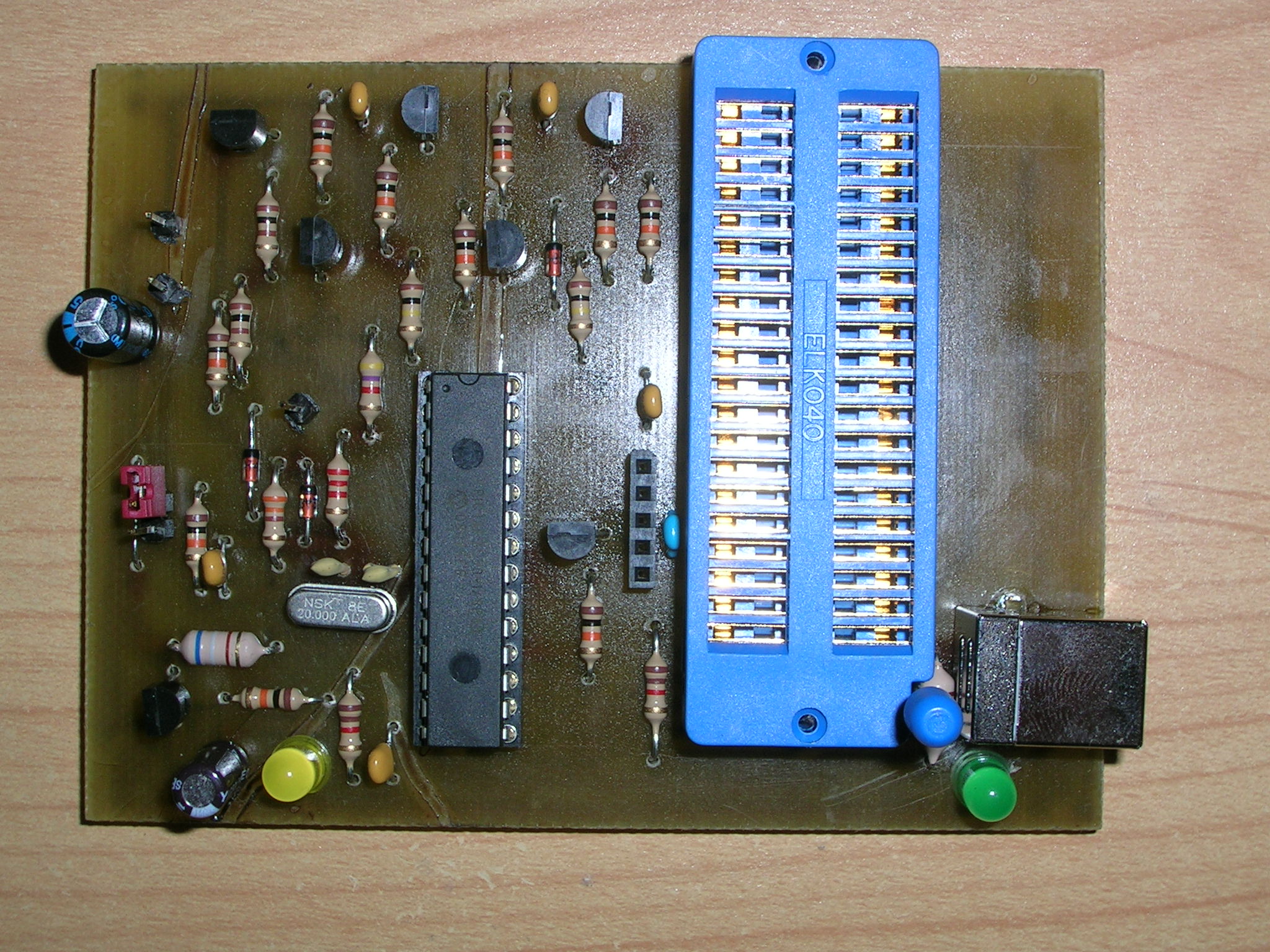

Hi, zeig doch bitte mal ein Foto ?! Es muss ja etwas anders sein, da es nicht funktioniert. Möglicherweise hast Du ein falsches Bauteil verwendet ? Gruß Sven
Also, das ist nun mal ein Bild von der Bauteilseite. Nach dem Reichelt-Fehler mit den falschen Transistoren habe ich aber eigentlich nochmal alle Bauteile geprüft. Werde aber morgen mal zu einem Freund fahren, der arbeitet schon etwas länger mit dem Brenner8P, mal schauen was dabei herauskommt.
Also... neue Erkenntnisse. Über ICSP brennt der Brenner ohne Probleme. Er scheint über den 40pol. Sockel nur mit 28pol. PICs Probleme zu haben, alle anderen kleineren brennt er ohne Probleme. Jetzt geht es ans herausfinden warum g. Wenn ihr Tipps habt was es sein könnte, wäre ich euch sehr dankbar.
