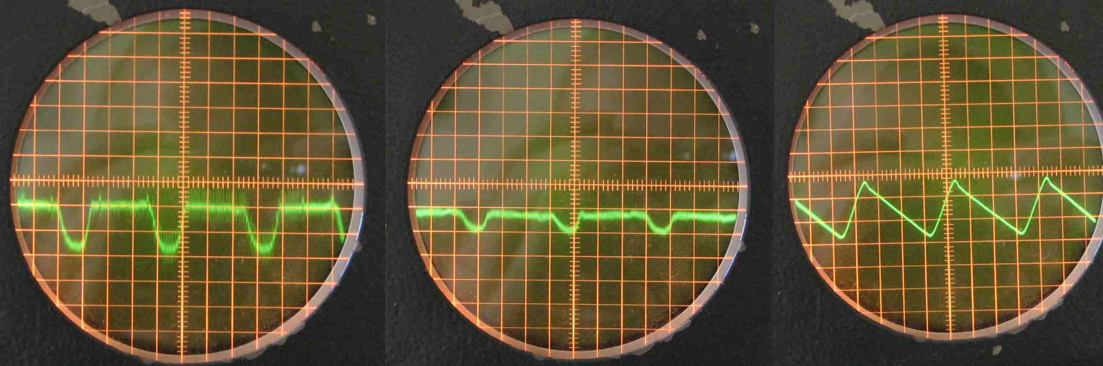

So, hab mir von nem Kumpel ein Oszi ausgeliehen und ein paar Bilder gemacht. Ziemlich in die Jahre gekommen das Teil und mit mehr Wackelkontakten als funktionierenden Knöpfen. Naja, besser als nix... Links So sieht die Spannung hinter dem V-Regler aus. Wenn ich dem Oszi trauen kann, dann ist der Ripple bei ca. 10mVss und 100Hz. Die hochfrequenten Spikes machen keine Probleme; sie kommen von Schaltvorgängen des µC und die kann ich recht leicht rausfiltern. Belastung ist ca. 30mA, das Bild sieht fast gleich aus mit 7805 und LM2940 Mitte Gleiche Einstellungen, allerdings ist die Reset-Leitung des µC gezogen, d.h. in der Schaltung wird nix an/ausgeschaltet. Der Brumm ist was kleiner, aber immer noch da. Belastung ist ca. 10mA Rechts Die Spannung vor dem V-Reg, sind rund 8V mit einem Ripple von ca 500mV Leider ist das ein 1-Strahl-Gerät, und ich kann nicht gleichzeitig vor und hinter dem V-Reg messen (X/Y-Betrieb geht auch nicht, sonst hätt ich V_out als Funktion von V_in gepostet).
Zwischen linken und mittlerem Bild hast du nicht den Messbereich umgeschaltet sondern nur die Resetleitung gezogen? Wenn ja, finde ich den Unterschied schon erheblich, das "Brummen" wird ja um über 50% kleiner...;)
Michael wrote: > Zwischen linken und mittlerem Bild hast du nicht den Messbereich > umgeschaltet sondern nur die Resetleitung gezogen? Korrekt. > Wenn ja, finde ich > den Unterschied schon erheblich, das "Brummen" wird ja um über 50% > kleiner...;) Direkt neben der 5V-Netzteil sitzen auch Netzteile für 12V und -12V, die arbeiten absolut sauber.

Ekschperde wrote: >> Die Spannung vor dem Linearregler ist bei ca. 8V > Nimm als Spannungsregler einen Low-Drop-Regler. Einen LM2940 hatte ich wie gesagt angetestet, damit wird es aber nicht besser, eher etwas schlechter. > Oder: Wickel noch ein paar Windungen auf den Trafo und schalte sie > in Reihe zur Sekundärwicklung. Ich soll nen vergossenen Trafo aufpickeln????
Also komisch find ich es schon ein wenig. Die Output Voltage Regulation liegt beim uA7805 laut Datenblatt von TI zwischen 15 und 100 mV. Da liegst du ja gut drin. Auch interessant, dass inzwischen die Brummspannung auf ca. ein Zehntel gefallen ist. Am Anfang gingst du ja von 150 mV aus. Hast du schonmal andere Kondensatoren ausprobiert? Vielleicht ist das Problem da irgendwo zu finden. 1000 uF und 470 uF Elkos hatte ich bisher noch nie dran. Zumindest nicht, wenn ich nur 30 mA benötigt hatte. Da haben immer die Empfehlungen des Herstellers genügt.

Michael wrote: > Also komisch find ich es schon ein wenig. Die Output Voltage Regulation > liegt beim uA7805 laut Datenblatt von TI zwischen 15 und 100 mV. Da > liegst du ja gut drin. Wenn die Spannung konstant bei 4.9V oder 5.1V ausreguliert wäre, hätt ich auch überhaupt kein Problem damit. > Auch interessant, dass inzwischen die > Brummspannung auf ca. ein Zehntel gefallen ist. Am Anfang gingst du ja > von 150 mV aus. Nicht gefallen. Anfangs konnte ich sie nicht messen und hab einfach vom Ablenkkoeffizient der Röhre rückgerechnet auf die V_ref des D/A-Wandlers, was wohl nicht korrekt ist. > Hast du schonmal andere Kondensatoren ausprobiert? Ja, momentan ist ein 470µF low-ESR ElKo vor dem V-reg. Vergrössern dieser Kapazität bringt praktisch keinen Effekt. > Vielleicht ist das Problem da irgendwo zu finden. 1000 uF und 470 uF > Elkos hatte ich bisher noch nie dran. Zumindest nicht, wenn ich nur 30 > mA benötigt hatte. Da haben immer die Empfehlungen des Herstellers > genügt. Mit kleineren Kondensator werden die Einbrüche noch viel größer, bei 33µF ist es etwa 1Vss. Was ich nicht verstehe, ist dass auch dann die Einbrüche nicht größer werden, wenn ich statt des 2940 ein 7805 nehme.

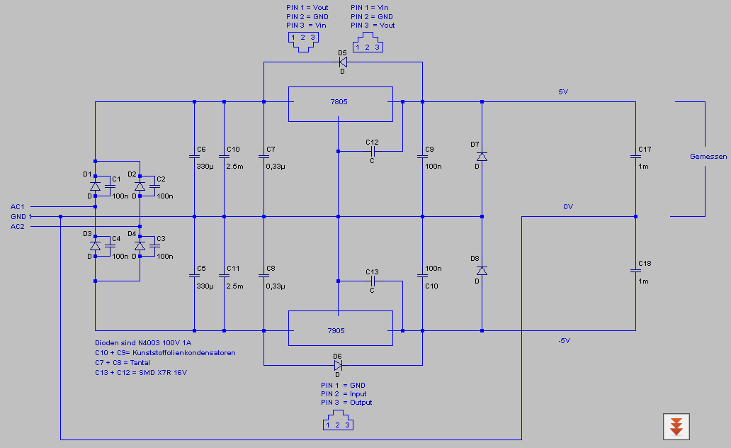

Ich schließe mich nach über einem halbem Jahr den Problem an. Habe eine Spannungsversorgung +-5V mit 7805 und 7905. Strom wird ca. auf + Seite 150mA und auf - Seite ca 50mA umgewandelt. Spannung vor den Reglern ist genug da. Vor dem Regler sind ca. 2,5mF an Elkos + 100nF SMD Kondensator dicht an den Beinen + Kunststofffolienkondensator, der wird ca. 70nF haben. Hinter dem Regler ist ein 1,5mF Elko + 100nF SMD Kondensator + Tantal, dessen Wert ich nicht kenne bzw. nicht im Kopf habe. Soll nur heißen Kapazitäten habe ich genug. Ist zwar mehr als das Datenblatt vorgibt aber schadet nicht. Problem ist nun, ich habe auf der + sowie auf der - Schiene nen Brummen. + Seite sind 12mV - Seite sind 5mV Die Frage ist, ob da nen "besserer Regler" her muss oder ob man sich behelfen kann. Ach so die Signale ähneln meinem Vorgänger http://www.mikrocontroller.net/attachment/39882/oszi-5v.jpg Kann aber noch Bilder machen wenn das etwas hilft.
Wo hast Du denn Deine Masse zum Messen angeschlossen? Möglicherweise misst Du den Spannungsabfall mit, den die Strompulse aus dem Brückengleichrichter beim Nachladen des Siebelkos erzeugen. Die Masse muss vom Gleichrichter zum Elko und von da weiter zum Regler. Und hier darfst Du Dich zum Messen dranklemmen.

Wieder ein Beitrag der Marke: "Hilfe, mein Datenblatt ist mir beim Rasieren ins Klo gefallen, was nun?" Da ich nicht tauchen gehe hab ich im Internet geschaut, das dürfte hier jeder haben. Im Datenblatt zum 7805 steht zum Beispiel die Line Regulation von typisch 4mV und maximal 100mV, bei den "größeren" 78er (also 7810, 7812 usw.) wird die Line Regulation noch größer. Bei 12mV und 5mV liegen die Regler also völlig in den Grenzen gemäß Datenblatt.
Hatte den nächstbesten Trafo genommen und ist schon etwas her. Das müssten 9V AC sein also ca. 11V DC Spitzenspannung hinterm Brückengleichrichter. @ Eddy Die Spannungversorgung befindet sich auf einer extra Platine. Gemessen habe ich die Spannung auf der Platine mit meinen anderen Bauteilen. Aber wenn du schon sagst das ich den Spannungsabfall mitmesse, dann fällt mir gerade auf das die Brummspannung nicht Sinusförmig verläuft sondern Impulsweise. Oha, ich glaub ich hab nen Fehler in der Masseführung. Ich mach mal eine Skizze des Aufbaus. Bild im Anhang. Sag mir Bitte das unten die Masselinie falsch ist.

So Massefehler behoben zumindest einen sieht so aus als hätte ich noch nen 2ten kleinen. Naja ist runter auf ca. 0,5mV der Impuls. Muss mal Testen ob das reicht.
Welchen Sinn hat eigentlich die parallele Schaltung von C6/C10 und C5/C11? Ebenso dann noch die später nachgeschalteten C17 und C18? Kann man da nicht mehrere Kondensatoren zusammen fassen?
Blöde Frage, wo würdest Du sonst am einfachsten 2.83033µF herkriegen... :-)
C6/C10 sowie C5/C11 Ich habe zuerst 2 kleine 330µ benutzt. Später wurde ein größerer Ergänzt. C17/C18 sind doch "in Reihe". Wobei der eine zwischen 5V und 0V und der andere zwischen -5V und 0V jeweils am Ausgang der Regler sitzen.
>Naja ist runter auf ca. 0,5mV der Impuls. >Muss mal Testen ob das reicht. Kannst du mal sagen was das geben soll ? Für die Digitale Schaltungen ist das schon jenseits von gut und böse. Auch für die meisten Analogen Schaltung dürfte das ausreichen.

Du kannst ja mal versuchen 2 Regler hintereinander zu schalten. Da sollte eine bessere Unterdrückung geben. Auch haben deine OPs schon von Hause auch eine Versorgungsspannungs unterdrückung
