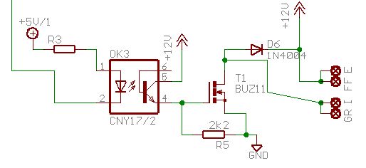

ich versuche mich gerade an einer Heizgriffsteuerung für mein Motorrad
mit Hilfe einer PWM.
Meine Schaltungn habe ich im Anhang gepostet. (R2 hat glaube ich 1
kOhm)
Mein Problem ist jetzt das der MOSFET bei den Frequenzen die ich
eigentlich benutzen wollte nicht schnell genug wieder abfällt und
deshalb dauerhaft eingeschaltet bleibt.
Ich kann also zwischen aus volle Leistung "wählen", dazwischen gibt
es
keine Abstufungen.
Ich hab mal mit einem Oziloscop den Ein- und Ausgang des Optokopplers
gemessen. Am Eingang ist das Signal noch vorhanden, am Ausgang ist es
total "verwaschen". Jetzt weiß ich niur nicht was ich ändern muß, den
Optokoppler oder ob es reicht die Beschaltung zu ändern. Den BUZ11
würde ich, wenn es geht, gerne weiter verwenden.

und bei welcher Frequenz läuft das ganze? Ist nicht gerade die ideale
Treiberschaltung für einen MOSFET, da der aktive Bereich nicht schnell
genug durchfahren wird -> Gefahr der Überlastung des FET.
Warum überhaupt Optokoppler? Galvanische Trennung kann ja kaum der
Grund sein. Und für die Spannungsverstärkung 5V->12V gehts es ja auch
mit Transistoren, OPs oder am besten für den FET mit speziellen
MOSFET-Treibern, ist hier aber nicht erforderlich.
Die einfachste Lösung dürfte ein Logic-level-Fet sein (auch wenn du den
BUZ11 behalten willst). Der AVR hat einen pushpull-Ausgang, das ist
wesentlich besser für den FET als deine Optokoppler-Mimik.
Je nach Last geht es aber auch mit dem BUZ11 direkt am AVR (mit 10R
gatewiderstand), auf jeden Fall, wenn du den AVR mit 6V statt 5V
betreibst.

Hallo Mike,
die beste Möglichkeit einen Mosfet mit steilen Rechecksignalen
anzusteuern ist eine push-pull Ansteuerung mit 2 Transistoren
oder mit einem entsprechenden IC.
Der Transistor in dem Optokoppler zieht das Gate vom Fet zwar
relativ schnell nach +12V aber der 2k2 oder 1k Widerstand ist zu
hochohmig um das Gate schnell gegen Msse zu ziehen.
Das Gate wirkt wie ein Kondensator und der muß entladen werden.
Ein kleinerer Wiederstandswert wird nicht gehen, weil dann der
Optokopplertransistor überlastet werden kann.
Gruß,
Arno

Warum schnell ansteuern? Frequenzen > 1s dürften doch kein Problem sein.
Bei langsamer Ansteuerung kannst Du Deine HW beibehalten und musst nur
etwas SW ändern, ohne irgendwelche Nachteile. Bei Heizungssteuerungen
werden noch ganz andere "Frequenzen" benutzt. Der Griffgummi (und der
Handschuh) ist doch ein Wahnsinns-Tiefpass.
