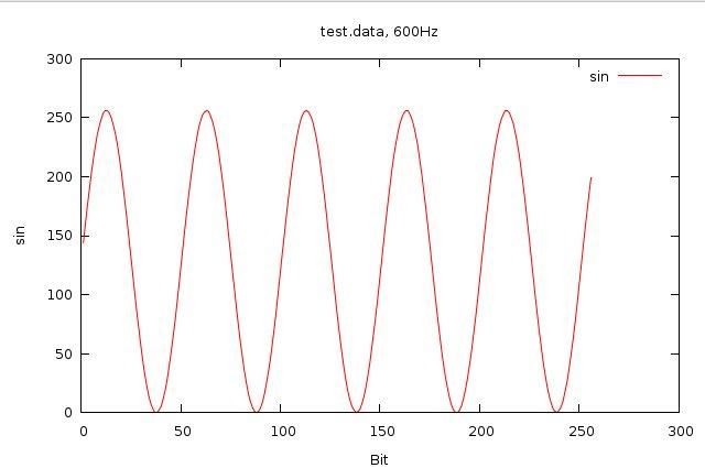

Habe mir dazu ein kleines prog geschrieben, mit dem man Sinuskurven
manipulieren kann (stauchen,strecken), und das die Sinuskurve i.d.
positiven Bereich verschiebt (Werte sollen ja für PWM herhalten), und
die Werte auf 0-256 normiert. Mithilfe der obigen Formel kann ich ja nun
versch. Frequenzen erzeugen und speichern.
Habe mir jetzt drei Frequenzen, 500Hz, 600Hz und 700Hz generiert, aber
das hört sich ziemlich mies an, immer noch entfernt von klaren tönen.
Verrechnet habe ich mich hoffentlich nicht, ich hab das ganze mal
geplottet, ist im Anhang zu finden (geplottet hab ich die 256 Werte, die
errechnet werden für 600Hz).
von Lutz (Gast)
Ist bei 8 Bit (=256 verschieden Werte) der größte Arrayindex nicht 255
(Index fängt ja mit 0 an und müßte daher bei 255 enden)?
von Tobi (Gast)
:-) ja, hast recht, hab ich mittlerweile auch gemerkt, ändert aber
leider nichts..

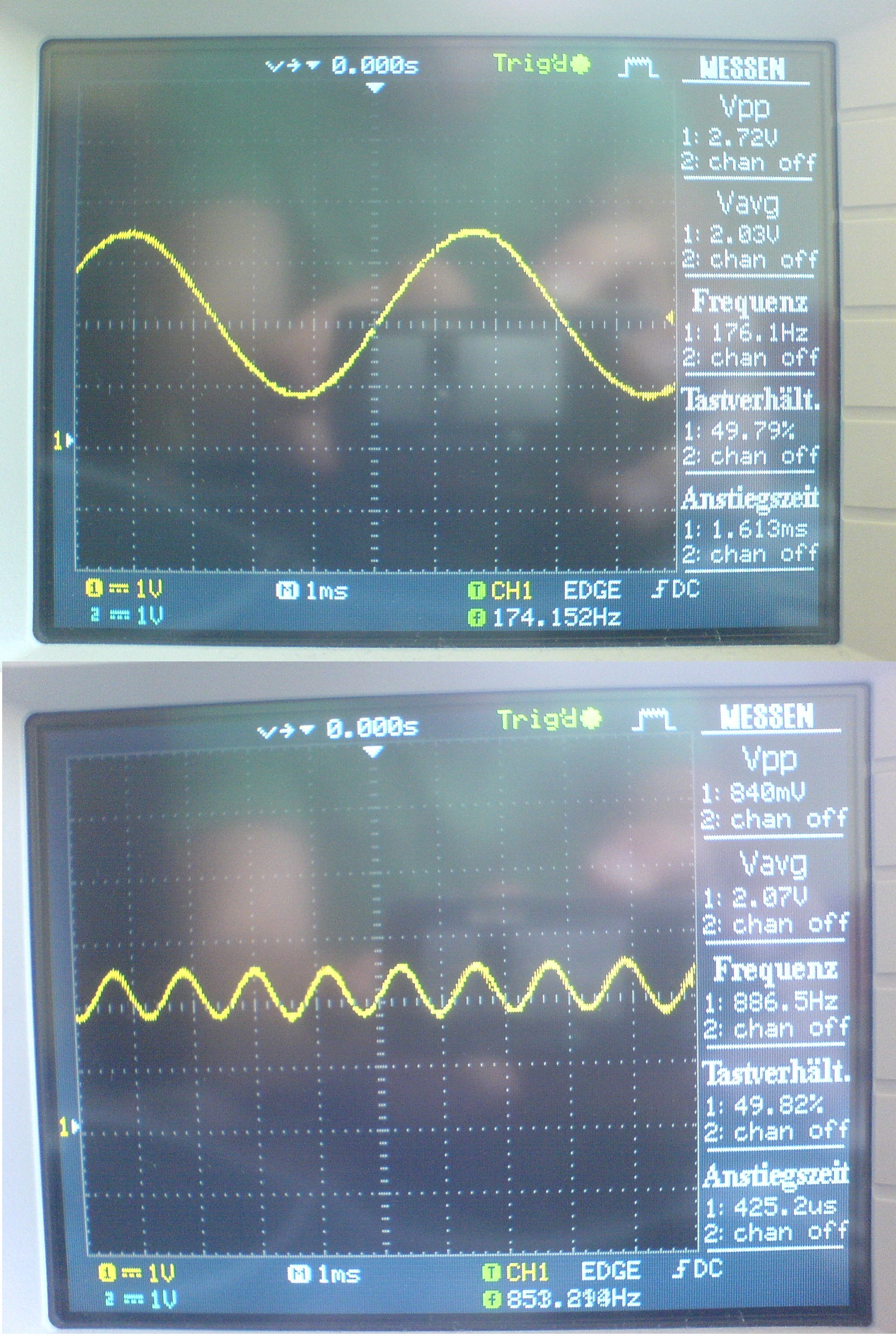

2. Ich habe Fotos hinzugefügt, welche meine Problematik von einer
fallenden Amplitude beim Erhöhen der Frequenz zeigen. Da ich mein Signal
über einen Audioverstärker verstärken möchte, darf die Amplitude nicht
zu groß/klein werden. Außerdem "zappelt" der Sinus und die Töne sind
nicht so sauber.
