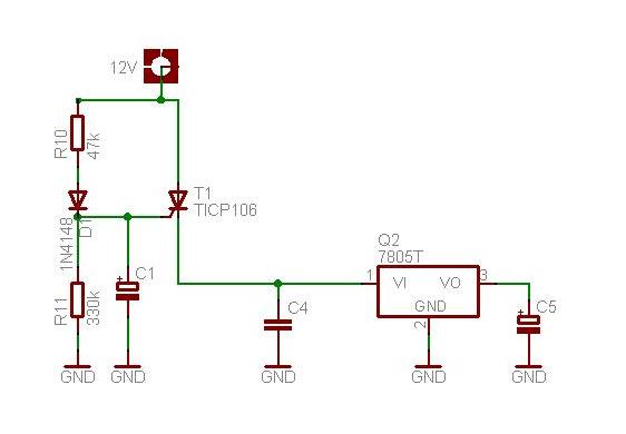

Hallo zusammen!
Ich beschäftige mich gerade mit einem kaputten Autobatterie-Tester und
habe den Schaltplan von dem gezeichnet. Jetzt will ich verstehen wie er
funktioniert. Aus der 12V-Batterie-Spannung wird eine Spannung von 5V
mit einem Regler für die Elektronik bereitgestellt. Der Reglerschaltung
ist aber eine Schaltung mit einem Thyristor vorgeschaltet und ich
verstehe nicht was der Zweck von ihr ist. Der Thyristor ist vom Typ
MCR-100-6. Allgemein habe ich nichts mit Thyristoren bis jetzt zu tun
gehabt. Könnte mir jemand erklären, was die Sache hier ist? Danke für
jeden Hinweis!!

damit erhält man eine definiertes Einschalten  -  ich weiß nicht wie die
Schaltung dann hinten weitergeht  - zudem erfolgt die "Einschaltung"
leicht verzögert ( Phasenschieber)  -  das könnte der nachfolgenden
Schatung helfen  -  was kommt denn dann ?
Wenn es nur ein em-Voltmeter ist, dann wärs zuviel dafür  -  bei
Elektronik macht das Sinn...
OP #978495
Besten Dank für die Antwort!!
Dann kommt eine Elektronik bestehend aus einem µC der über ein Relais
die Batterie für eine Zeitlang über eine dicke Spirale kurzschließt, die
Spannung nach einer Zeit unter Belastung misst und sie an einer
7-Segment-Anzeige anzeigt. Außerdem wird der Zustand der Batterie mit
einer von drei LEDs angezeigt, für good, weak und bad.
Was bedeutet den genau definiertes Einschalten und wie hilft die
Verzögerung der Schaltung? Was wäre anders wenn der Regler gleich an die
Batterie angeschlossen wäre?
Gast #978503
ich würde sagen der Tyristor verhindert durch verspätetes Einschalten
einen Funken beim Anklemmen. Erst etwas nach dem Anklemmen wird die Last
hinzugeschaltet.
viele Grüße
Mario
OP #979148
Ich danke sehr für alle Antworten!!!
Nein, die Schaltung wird nicht aus einer zusätzlichen Batterie gespeist
sondern bekommt ihren Saft aus der zu testenden Autobatterie.
Nochmal zurück zum Funken beim Anklemmen: Zum Funken kommt es ja dann,
wenn der Gesamtwiderstand der Schaltung, also der Widerstand zwischen
den Klemmen ziemlich klein ist, oder? Und das ist ja nur dann der Fall,
wenn die Batterie stark belastet wird, d. h. wenn der µC das Relais
schaltet und die Batterie über die Spirale kurzgeschlossen wird. Aber
das passiert ja erst wenn der Regler die 5V am ausgang bereitstellt und
der Controller beginnt, sein Programm auszuführen. Bis zu diesem
Zeitpunkt entspricht ja der Widerstand zwischen den Klemmen nur dem
Eingangswiderstand der Schaltung selbst die mit einem Spannungsregler
beginnt. Kann man nach diesen Überlegungen immer noch annehmen, dass der
Thyristor das Funken verhindern soll??
Hat jemand noch eine Vorstellung, was der Zweck der Thyristorschaltung
sonst sein könnte?
Gast #979162
Vielleicht um folgendes Szenario zu vermeiden:
Batterie ist schwach. Reglerausgangsspannung geht langsam Richtung 5
Volt. µC fängt an, einen Reset zu machen. Dabei wird ungewollt die
Spirale eingeschaltet. Die Batteriespannung bricht zusammen. Die
Reglerausgangsspannung erreicht nicht die 5 Volt. Der µC funktioniert
nicht und die Spirale ist dauerhaft eingeschaltet.
Nur so ne Vermutung.
Gast #979208
Aha... - Ist aber in Deinem Schaltplan nicht drin...
Die Aufgabe des Thyristors könnte neben der Einschaltverzögerung auch
ein Schutz vor Falschpolung sein.
KH
OP #979246
Ja, ich habe den Schaltplan noch nicht vollständig und mir ging es
vorerst nur um die Sachen, die am Anfang sind.
Würde dafür nicht einfache Diode ausreichen?
Gast #979312
klar  -  Thyristor ist im Prinzip ne Diode, die man auch noch steuern
kann ( also eine Richtung wie ne Diode ( Sperrichtung ) andere wie ein
Schalter
