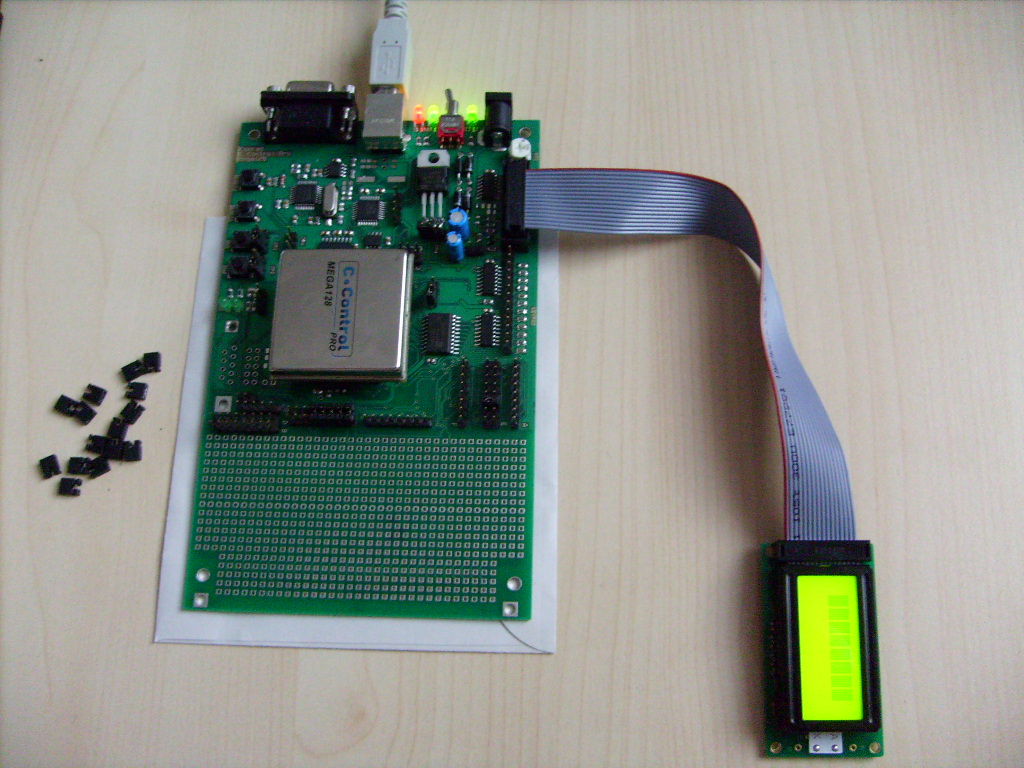

von Benny (Gast)
habe Probleme mit dem C-Control.
Möchte erstmal ein Zeichen auf dem Display dargestellt bekommen.
Programm kann ich in die C-Control überspielen und starten.
Auf dem Display bekomme ich aber nichts angezeigt.
Kompiler Einstellungen sind ok und Libs sind alle angewählt.
void main(void)
    LCD_Init();             /*initialisieren     */
    LCD_ClearLCD();         /*löschen            */
    //LCD_CursorOff();        /*Cursor ausschalten */
    LCD_CursorPos(3);
    LCD_WriteChar(39);
    while(1)
Bin auf dem Gebiet blutiger Anfänger und für jeden Tip dankbar.

von Benny (Gast)
Hallo @ Hans.
Danke für die schnelle Antwort.
Der Kontrast ist ok. Der Cursor hat deutlich geblinkt. Aber ansonsten
keine Funktion. Das Bord ist auch ok und die Jumper habe ich nach der
Anleitung gesetzt. (Buch vom Franzis Verlag).

von benny (Gast)
Hallo Herr Gast,
vielen Dank, ich habe die neue LIB fürs LCD grade geladen und
eingespielt. War ein Guter Tip. Jedoch tut es noch leider immer nicht.
Was ist mit Enable gemeint (in ihrem ersten Tip auf der Seite ?) Vielen
Dank für Ihre Mühe !
