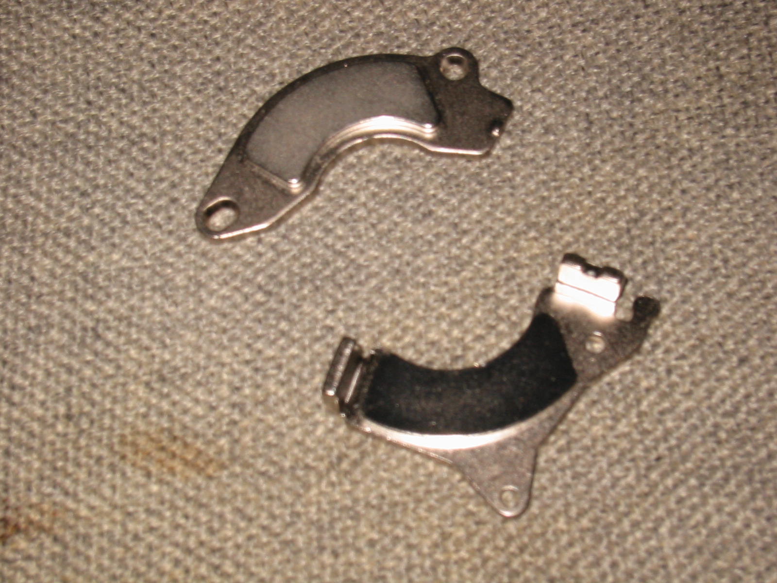

Hi!
Ich habe heute eine Festplatte komplett zerlegt. Der Motor für die
Schreib/Leseköpfe besteht aus zwei extrem starken Magnetplatten,
zwischen denen sich eine flache Spule bewegt, die  den Schreib/Lesearm
antreibt.
Jetzt das verwunderliche: Wenn ich so eine Magnetplatte auf meinen
Blechtisch lege, pappt die volle Kanne an. Hat richtig viel Kraft.
Jetzt das, was mich verwundert: Wenn ich sie jedoch um 180° drehe,
passiert überhaupt nichts! Wie wenn das gar nicht magnetisch wäre!
Wie kann das sein? Der eigentliche Magnet ist auf eine Metallplatte
aufgebracht, kann die das Magnetfeld so gut abschirmen? Ist das
MU-Metall?

von Benedikt K. (benedikt)
Das liegt vermutlich daran, dass das Metall den Magneten kurzschließt.
Wenn ich das noch richtig im Kopf habe, dann sind Nord und Südpol
nebeneinander. Wenn da jetzt also ein Ferromagnetisches Metall
draufliegt, bildet diese den Weg für die Feldlinien. Ein wenig kommt
auch durch das Metall durch, aber im Vergleich zum reinen Magneten ist
das sehr gering.

von Hannes (Gast)
Hier das Bild.
Aber wie kann Nord- und Südpol nebeneinader sein? Würde sich das nicht
mit der Zeit selbst ausrichten (neutralisieren)?

Ich schon... aber Du scheinst nicht zu bemerken, dass ein Stabmagnet was
anderes ist. Die Feldlinien bei meinen Magneten treten nicht seitlich
aus, sondern vertikal. Wie bei einem Hufeisenmagneten (danke Uhu), der
sozusagen ein gebogener Stabmagnet ist.
Aber wie kann man eine Platte derart magnetisieren?
von Kupfer Michi (Gast)
Permanentmagnete werden erzeugt in dem man ein geeignetes Material in
ein sehr starkes Magnetfeld bringt. Die Remanez des Materials sorgt
dafür, dass das externe Magnetfeld im Material eingefroren bleibt.
D.h. solang kein stärkeres Magnetfeld daherkommt oder die
Curie-Temperatur überschritten wird.
Man braucht also nur ein geeignet geformtes externes Magnetfeld...
Wie herum die Magnete polarisiert sind, kannst du gut erkennen,
wenn du mal beide Magnete aufeinander legst.  (Vorsicht!  Quetsch-
gefahr!)  Sie ,,passen'' nur in der Richtung aufeinander, wie sie
in der Platte eingebaut waren.  Wenn du sie (im zusammengeklebten
Zustand) um 180° drehst, stoßen sie sich ab bzw. es gelingt dir
gar nicht, sondern sie kleben versetzt aufeinander.
Damit ist klar, dass das eine Ende ein Nordpol und das andere ein
Südpol ist.  Das Blech auf der Rückseite bietet einen magnetischen
Rückschluss, sodass dort kein Feld mehr außerhalb des Blechs
existiert.
