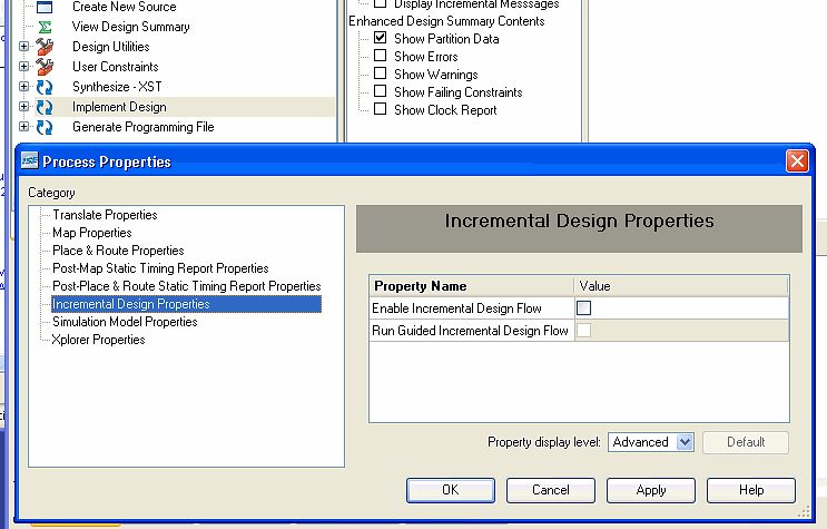

Hi, hab da mal ne Frage, ich arbeite seit kurzer Zeit mit Xilinx und muss mich da auch erst mal reinfinden. Es tut sich da aber auch immer wieder mal ein Problem auf. Wenn ich mein Programm synthetisiert habe, dann in den Simulator gehe und meine Testbench laufen lasse, dann wieder zurück in die Syntehsis/implemenatation will, kann ich auf einmal nicht mehr syntethisieren. Es gibt keine Ausgabe auf der Console, nichts. Er bricht ab, zeigt innerhalb der Baumstruktur, dass er nicht synthetisieren konnte, aber woran es lag, wird nicht gezeigt. Wenn ich nun das Project schliesse und ein neues aufmache mit meinen *.vhd Dateien, kann ich wieder Synthetisieren, aber das kann ja nicht die Lösung sein! Ich arbeite mit mehreren Komponenten (insgesamt 5), diese einzelne Blöcke kann ich auf simulieren. Wenn ich aber den gesamten Block simulieren möchte, der diese 5 Komponenten beinhaltet, geht das nicht, ich erhalte eine Fehlermeldungen ERROR:Simulator:170 - work/counter/Behavioral is not compiled properly. Please recompile work/counter/Behavioral in file "C:/projects/Xilinx/bla/bla.vhd" without -incremental option. Ich benutze aber keine mathematischen Verweise. Das dürfte doch nicht das Programm dazu bringen nicht mehr zu synthetiesieren... Kann mir einer Helfen? Ich bin jetzt mal übereifrig und gebe XILINX ISE die Schuld! :-) Danke schon mal...

Hast du in den Design-Optionen den inkrementellen Designflow
eingestellt?
Also das mit dem Clean Up ist ne gute idee. das funktioniert dann auch, d.h ich muss kein neues Projekt anlegen und die Dateien wieder reinschieben. danke schon mal für den tipp. @Lothar: Wo kann ich denn die Option einstellen, hab das nicht gefunden in den Proberties... Aber kann mir einer genau sagen woran es jetzt lag, dass ich nicht mehr synthetisieren konnte??? Ich meine es gibt ja auch ne neue Version, wenn alle stricke reissen, dann eben die :-) gruss
> Wo kann ich denn die Option einstellen...
Siehe Screenshot.
Und sonst: wenns klemmt immer erst "Cleanup Project Files".
Klappt oft :-)
