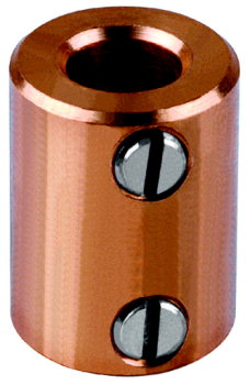

Schon wieder ratlos: Ich habe einen Motor, dessen Welle hat so eine
abgeflachte Seite. da will ich eine Welle anschrauben, die auch so eine
abgeflachte Seite hat. Aber wie heißt das Verbindungsteil dazu, wenn man
danach suchen/es kaufen will? Also dieses "Rohr" mit den 2
Madenschrauben drin?

von Jonny O. (-geo-)
von Hannes J. (Firma: eHaJo.de) (joggl) Benutzerseite Flattr this
Ja, das Ding zwischen zwei Wellen nennte man Kupplung. Wie beim Auto, da
tut die Kupplung ja auch die Getriebe- und die Motorwelle miteinander
verbinden.
zB da: www.moenninghoff.de
Da deine Kupplung auf Flachstellen geht ist sie dann in dem Fall ein
Zwitter aus Kraft-  und Formschlüssig.
Formschlüssige Kupplungen sind zum Beispiel Passfeder, die das
Drehmoment also nur durch die Bauart übertragen.
Kraftschlüssige Kupplungen übertragen die Kraft durch zB Reibung.

von Mechanik-Null (Gast)
Dein Link funktioniert nicht.. Wie heißt denn das Teil bei C.....?
Such mal nach "Kupplungsmuffen" bei der conradsuche
Jaaa, das ist sie! :-)
Musst aber mal gucken wie doll die belastet werden soll. Bei mir war das
Problem, dass bei großen Drehmomenten mein Rad durchgedreht hat :( Habe
dann mit Sekundenkleber nachgeholfen. Seidem hält es. :-/

Hat er nicht eine Abflachung auf der Welle?
@ UHU,
Ja. Auf der Seite des Motors ging es auch einigermaßen(wenngleich nach
einiger Zeit sich die Schraube wieder löste). Aber auf der anderen Seite
habe ich ne Schraube festgezurrt, die als Achse für ein Rad hergehalten
hat (und die dreht natürlich dann durch).
von Michael F. (startrekmichi)
Ich habe mit solchen Teilen mal eine Fernsteuerung für einen Vorhang
gebaut. Als Achsen kamen diese Stahl-Achsen aus'm Stabilbaukasten zum
Einsatz. Allerdings musste ich die abflachen (so wie die Motorachse), an
sonsten wären die auch durchgedreht.
Der Aufbau funktioniert übrigens schon seit ein paar Monaten einwandfrei
