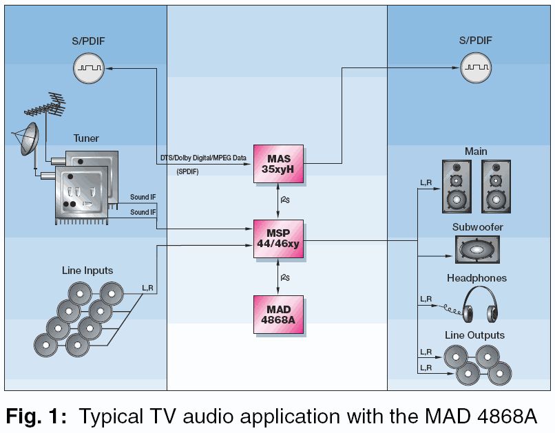

Folgende ICs scheinen mir auf den ersten Blick geeignet:
Verzögerung: MAD4868A oder TPA5050, arbeiten mit I2S-Daten
S/PDIF nach I2S: CS8427 (einer reicht für S/PDIF->I2S und I2S->S/PDIF)

von Jörg S. (joerg-s)
Es gibt da ein schönes Delay-IC von Micronas (MAD4868), da dürfte man
aber wohl auch nicht so gut ran kommen...

von Thomas A. (punisher)
Weiß ich, siehe mein erstes Posting. :-)

von TI Fan (Gast)
Von TI gibts solche Bausteine. Die werden wohl in zahlreichen TV-Geräten
eingesetz.
TPA5050 -> http://focus.ti.com/docs/prod/folders/print/tpa5050.html
TPA5051 -> http://focus.ti.com/docs/prod/folders/print/tpa5051.html
TPA5052 -> http://focus.ti.com/docs/prod/folders/print/tpa5052.html
Jo, so einen habe ich verwendet, zusammen mit einem DIX4192. In ca. 1
von 10 Mal Spannung anstellen funktioniert die Schaltung auch
einwandfrei, auch für 30 Minuten und länger am Stück, nur die anderen 9x
nicht so ganz. ;-)
