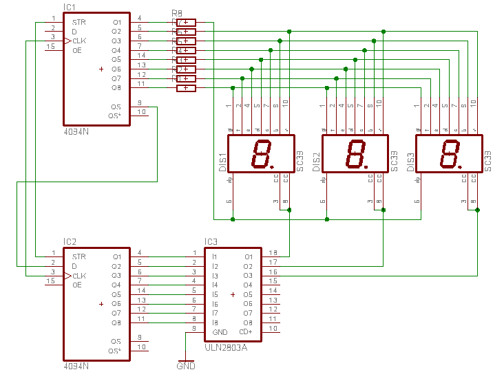

...also nochmal zur Verdeutlichung. Ich hätte mir das so gedacht. Ist das in Ordnung, oder totaler Mist, oder sollte ich es irgentwie anders machen? Meine Frage wäre noch: Wieviele Displays sollte/kannn ich so maximal "Zusammenfassen" ?
vom Prinzip ist die Schaltung nicht schlecht, aber: *) Welchen LED-Strom peilst du an ? Ein ULN kann ca. 500mA -> max. 60mA pro LED. *) 4094 kann (glaub ich) nur einzelne Milliampere, unbedingt mit Datenblatt abklären. Ansonsten würde ich die Schaltung so verwenden, mehr als zehn Digit würde ich nciht parallel schalten und Refresh sollte über 50Hz liegen. grüsse leo9

gut... jetzt habe ich's (glaube ich) verstanden. Die Anzeigen, die ich bestellen möchte haben eine gemeinsame Kathode. Dazu bräuche ich jetzt doch einen (40) pnp-Transistor(en) der/die ~1A kann/können. Kann mir jemand einen Typ nennen? und dann gleich noch einen npn mit ~150mA MfG Sascha
....fast vergessen: gibt's sowas auch als fertigen IC (wie z.B. ULN2803A) aber mit halt 1A. oder gleich einen ULN verwenden und immer 2 Treiber zusammen schalten?
...hhmmmm mist: jetzt habe ich oben wieder PNP und NPN vertauscht grr Also als NPN würde ich jeweils 2 Ausgänge eines ULN2803A'S nehmen und damit die gemeinsame Kathode schalten. Jetzt bräuchte ich nur noch einen PNP-Typ mit dem ich die ca. 150mA der Anode (die einzelnen Segmente) schalten kann. Könnte mir da jemand einen Typ nennen? MfG Sascha
Hier nochmal die Rechnung: Bei einem Mittelwert von 2mA ergibt sich: Pulsstrom der 40 Digittreiber: 8 * 2mA = 16mA Pulsstrom der 8 Segmenttreiber: 40 * 16mA = 640mA Probe: 8 40 2mA = 40 * 16mA = 640mA Als Segmenttreiber geht dann der BC368 (max 1A) Und für Bastlerzwecke kann man die 16mA dem 74HC595 direkt entnehmen. Peter
hm... Bei einem Mittelwert von 2mA ergibt sich: Pulsstrom der 40 Digittreiber: 8 * 2mA = 16mA Pulsstrom der 8 Segmenttreiber: 40 * 16mA = 640mA g verstehe ich nicht... Also... du geht davon aus das eins der acht Segmente mit 2mA betreiben wird. Das bedeudet das eine komplette Anzeige (digit?) maximal 16mA braucht. Aber wieso dann "40 * 16mA"?? Es ist doch immer nur eine Anzeige auf einmal an und ein Segment braucht 2mA ? Oder verstehe ich dich komplett falsch? Ich hätte den Pulsstrom für eine LED (Segment) mit ~100mA angesetzt. Sonst wird's doch zu dunkel, oder ??
