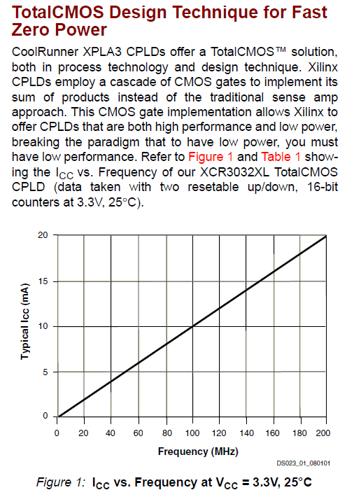

von Falk B. (falk)
Ein kleiner CPLD kann problemlos eine synchrone, mehrkanalige
SPI-Schnittstelle bedienen. Einzelne Kanäle per uC laden, Start.

Gibt´s inzwischen eigentlich schon CPLDs mit moderatem Stromverbrauch?
Bislang hat mich dieser immer davon abgehalten, die Dinger wirklich
einzusetzen. Der Controller kommt mit 10mA bei 16Mhz aus, das CPLD
schluckt 70...100 :-/

von Falk B. (falk)
@ Ingo Appelt (neulingo)
>beginnt einfach mit "singen" sobald er Daten erhält
AFAIK ja. Womit nie 100% klar gesagt werden kann, wann wirklich der
erste Sample am Ausgang ankommt. Aber wenn ein paar us nicht stören
sollte das reichen.
Seit Ewigkeiten. Coolrunner, Coolrunner-II von Xilinx, MACH-Z von
Lattice, und sicher auch welche von Altera.
Die brauchen statisch 100uA.
MFg
Falk

von Falk B. (falk)
Siehe Anhang
von Knut B. (Firma: TravelRec.) (travelrec) Benutzerseite
Danke für das Diagramm. Muß ich mal probieren, bevor ich das glauben
kann. 2 16Bit Timer als Testprogramm sind ja auch nicht gerade so
umwerfend...
von Falk B. (falk)
@ Travel Rec. (travelrec) Benutzerseite
>umwerfend...
Doch. Denn ein 16 Bit Timer hat eine Toggle Rate von 12,5%. Ein
einfaches Toggle-FlipFlop hat 100% (Pegelwechsel mit jedem Takt). Daraus
kann man leicht ableiten, wieviel Strom ein Design braucht, wenn man die
Toggle Rate kennt. Aber dort sitzt der Haken, das zu bestimmen ist oft
nicht leicht. Erfahrungsgemäss liegt die Toggle Rate eines
durchschnittlichen Designs zwischen 10..25%.
MFG
Falk
