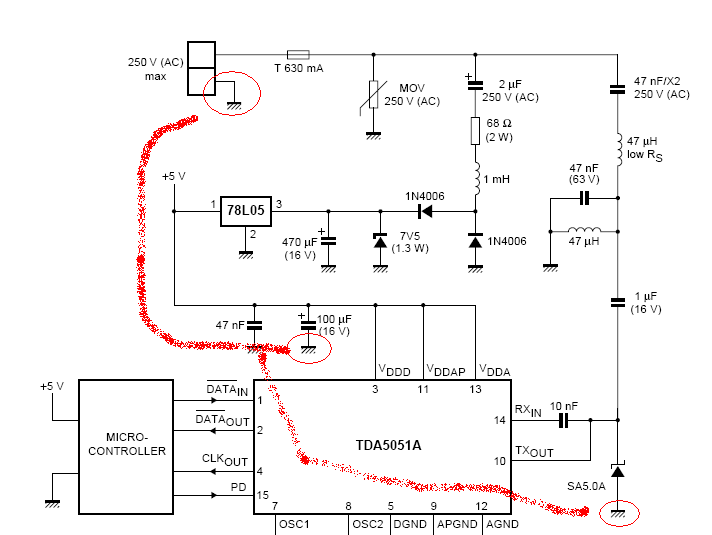

Hallo & Guten Morgen! Folgendes Problem habe ich momentan, ich verwende einen TDA5051A von Phillips zum Aufmodulieren auf die 230V. Das Problem ist, dass dieser IC mit einer Gleichspannung +5V und GND versorgt wird, jedoch GND mit dem N - Leiter verbunden ist. Die Gefahr ist nun, wenn ich L und N vertausche liegt am N-Leiter ganze 230V Wechselspannung an... Kann ich irgendwie einen Verpolungsschutz bauen um dies zu verhindern ?

Die Übertragung läuft ohne Übertrager, und selbst mit Übertrager wäre das selbe Problem ! Da der TDA selber laut Datenblatt immer auf dem N-Leiter liegen muss !
Ich sehe da kein Problem. Ist doch egal ob L oder N Masse ist.
Habe mir gerade das Datenblatt des TDA angesehen und weiß nicht, wie Du
zu dieser Aussage kommst.
Auf Seite 20 des Datenblatts gibt es ein Schaltbild "Fig.21 Application
diagram with power line insulation." Da sind Übertrager zwischen Netz
und der TDA-Schaltung.
Meiner Meinung nach mußt Du Übertrager einsetzen, wenn Du nicht durch
andere Maßnahmen garantieren kannst, dass der Benutzer nicht mit
Netzspannung in Berührung kommt (eine Möglichkeit wäre hier der Aufbau
des Geräts nach Schutzklasse II, dann kann die TDA-Schaltung ruhig auf
der Phase "reiten", es ist für die Sicherheit des Benutzers halt alles
doppelt isoliert).

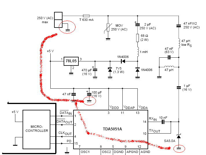

Hallo Christian123 Auf die schnelle. Kannst du nicht mit Optokoppler den Controller anbinden!? Alles andere Berührungsicher. Kenne aber das Problem nicht richtig. gruß

Solange Du nur eine Zuleitung hast, ist das doch egal wo N und L ist... Wenn L aber auf Masse liegt hast du an Masse eben 230V gegen Erde, also vorsicht! Ne galvanische Trennung (Übertragung) wäre besser! MfG Steven
Das Schema ist natuerlich Schrott. So geht das nicht. auch wenn der schuko verpolungsicher waere, kann man sicht darauf verlassen. Die bessere Anbindung ist ein Trenntrafo, in diesem Fall nennt sich das stromkompensierte Drossel, in Serie mit einem 220nF. Die eine wicklung mit dem Cap in Serie kommt zwischen Neutral und Phase und auf der Elektronikseite die andere Windung mit einem 1uF in Serie zwischen Treiber und GND.
@Jörg S. (joerg-s) Richtig ,die Funktion bleibt. ...nur beim Verpolen stehen alle Masseteile unter Spannung! auch der Controller. Richtig angeschlossen(??) kann man den Controller und die Controller-U berühren! P.S. Dies würde ich trotzdem nicht machen! Gruß

Es gibt bei Hausinstallationen keinen "Verpolungsschutz". Es ist laut VDE auch nicht vorgeschrieben, ob der Aussenleiter "links" oder "rechts" in der Schukosteckdose angeschlossen ist. Du muesstest das dann schon fest verdrahten, z.B. an einem Lampenanschluss oder auf der Hutschiene in der Verteilung. Ich rate aber auch zum (Trenn)trafo. Olli

Es ist doch ganz einfach: Schaltungen mit 230V - egal ob nur an ein paar Pins oder an der ganzen Masse - gehören in ein ordentliches Gehäuse. Zum Testen nimmt man einen Trenntrafo, oder lässt die Finger weg. Ob in dem Gehäuse nun L oder N auf Masse liegt ist dann auch egal.

Mit dem FI gibt es noch ein anderes Problem: der trennt auch den N, und das Trennverhalten ist wahrscheinlich undefiniert. Die Schaltung kann also wenn N vor L getrennt wird kurzzeitig doch an 230V liegen mit entsprechenden Folgeschäden. Das Vermeiden des Verpolens verhindert auch nicht, dass beim Stecken des Steckers L vor N kontaktiert mit den gleichen Folgen was ein KO-Argument ist. Das gilt auch für die Lösung mit dem Relais Der andere (aufgrund des o.g. Problems nur theoretisch interessante) Punkt ist, dass bei der Schaltungsvariante ohne Übertrager außerdem zwar meistens nur 5V am Mikrocontroller anliegen, diese jedoch keine Schutzkleinspannung ist da eine Netztrennung nicht vorliegt wenn die erforderlichen Luft- und Kriechstrecken etc. nicht eingehalten werden können (der X2-Kondensator reicht sicher nicht aus; ob ein 1 oder 2 Y-Kondensatoren bei 47nF noch zulässig sind bezweifle ich, aber da ich ohnehin einen geeigneten Übertrager wählen würde wäre mir die theoretische Machbarkeit ohnehin egal). Diese Schaltungsvariante ist praktisch nur für Geräte mit geschlossenem Gehäuse ohne berührbare Anschlüsse nach außen geeignet (auch kein Debugger, Programmer oder ähnliches). Wenn die Kommunikation über geeignete Optokoppler erfolgt geht das natürlich auch. Man kann das auch anders betrachten: würde man ernsthaft eine berührbare Schaltung mit einem Kondensatornetzteil betreiben wollen?
