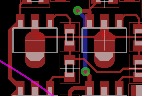

Beispiel Gehäuse SOT89 in Eagle5.2.0.
Wenn ich Leiterbahnen in das große Massepad lege werden diese beim DRC
mit "overlap" immer als Fehler markiert. Ich rede hier nicht von echten
Überlappungen verschiedener Netze. Die Leiterbahn soll sehr wohl dort
angeschlossen werden wo sie liegt.
Kennt jemand dieses Verhalten? Was mach ich falsch ???

Poste mal ein PNG deines Boards, sonst muessen wir hier rumraten.

von Gerhard (Gast)
O.K.
Hier also ein PNG welches die vom DRC markierten Stellen zeigt.
6 mal "overlap".

Die schweinchen rosa Leitung besteht aus zwei Leitungen, einmal eine Top
und eine Bottom-Leitung!?
von PeteL (Gast)
beim "DRC" unter  "Clearance" bei "Same Signals" überall 0 eingeben,
oder eben mit den Fehlermeldungen leben (die Entscheidung ob Fehler oder
nicht liegt bei dir)
von 11833 (Gast)
Da es sich ja nicht um 1 Pad, sondern um 2 handelt (das eckige in der
Mitte oben und das ovale) vermutet Eagle für beide Pads unterschiedliche
Signale.
Nenne einfach das eine Pad z.B. GND@1 und das andere GND@2.
Dann kannst du deine Leitung mit beiden Pads verbinden und gut ist's.

von Gerhard (Gast)
Problem gelöst ...
Es gibt ein Transistorsymbol mit 2 Kollektroanschlüssen. Eins für jedes
Kollektropad. Diese müssen im Schaltbild miteinander verbinden werden.
