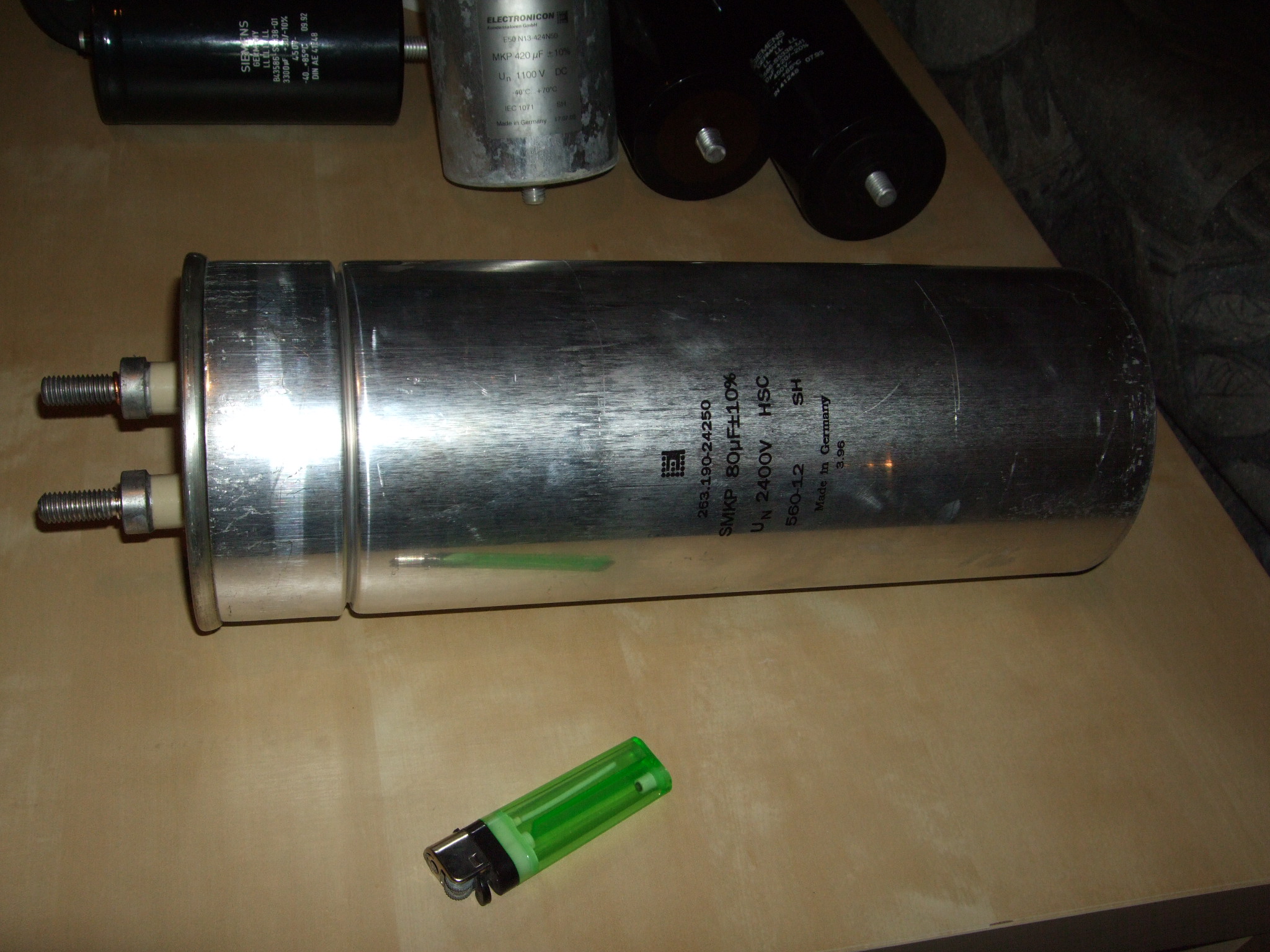

Ich hab hier auch noch andere Kondensatoren, aber nicht so viele. Leider
konnte ich noch nicht rausfinden was das für welche sind. Hat vielleicht
jemand nen Tip? Bild ist im Anhang. Was bedeuten die 2 verschiedenen
Spannungsangaben? Soweit ich das sehe sind die Kondensatoren ungepolt.
Ich hab auch noch ein paar ähnliche aber kleinere, da blubberts drin
wenn man sie schüttelt. Scheint mit Öl oder ähnlichem gefüllt zu sein.
von vielleicht so (Gast)
Die Kondensatoren sind genau richtig. Das normale Vorgehen ist die
Dinger parallel zu laden und dann seriell zu entladen. Das macht man nit
Funkenstrecken. Aber Vorsicht, diese Kondensatoren kann man entladen und
ploetzlich haben sie wieder Ladung. Wenn man sicher sein will, dass sie
entladen sind, muss man eine Stueck Metall ueber die Anschluesse haben
und auch dort lassen. (!)

einigen mm² und dann ein sehr dünnes Drähtchen nehmen das dann komplett
wegschmilzt und den Lichtbogen initiiert. Die Länge dieses dünnen
Drähtchens würde ich dann variieren. Die Elektroden wären dann einfach
die Enden der dicken Zuführung. Bin aber für Vorschläge völlig offen!
Bin auch noch nicht ganz sicher wie ich das am besten mache: Mehr in
Reihe oder mehr parallel? Mittlerweile denke ich dass mehr in Reihe
sinnvoller wäre weil ich mit einer höheren Spannung mehr Leistung
umsetzen kann. Ich denke dass der Lichtbogen und die Leitungen einen
deutlich größeren Widerstand haben als der Innenwiderstand der
Kondensatoren. Frag sich nur wie ich es schaffe alle Elkos zu laden. So
eine hohe Spannung kann ich nicht bereitstellen. So etwas wie ein Marx
Generator wird aber bei so niedrigen Spannungen schlecht umsetzbar sein.
Damit könnte ich dann die Elkos einzeln aufladen.
Vielleicht sollte ich doch mal über die Sache mit den Xenon Blitzröhren
als Schalter nachdenken, was denkt ihr? Zerreißts die wenn zu viel
Energie durchfließt?
