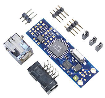

Habe die Firmware geflasht, und usbprog wird auch erkannt (winXp) hab dann den treiber installiert, aber HTerm meldet immer, das sämtlichen Baudraten angeblich nicht unterstüzt werde :( Gibt es da nen Trick wie ich USBProg zur mitarbeit überreden kann?
Hat niemand ne Idee oder sezt niemand ide RS232 Firmware ein? Hat shconmal jemand das an Windows zum laufen gekriegt?
Meiner Meinung nach, geht beim USBprog nur eine Baudrate, und zwar 9600 Baud. Du kannst aber mal Benedikt anschreiben, und dann macht er noch eine Funktion, dass man auch die Baudrate wechseln kann, hat er zumindest auf seiner Seite geschrieben. Ich hatte nämlich das selbe Problem, benötige aber kleinere Baudraten, also kann ich es auch nicht verwenden.... Bei mir erscheint nach dem Flashen der RS232- Firmware der USBprog im Gerätemanager mit so einem Fragezeichen, also er wurde irgendwie nicht korrekt installiert, keine Ahnung wieso. Normalerweiße sollte er ja als virueller Com- Port erscheinen. Wie hast du den installiert, bzw. welchen Treiber hast du da verwendet? Gruß, Steffen
AUf der Firmwareseite gibt eine eine inf Datei, die hab ich runtergeladen und dann mittels "Treiber aktualisieren" im Gerätemanager installiert. Oh man hab das voll überlesen! Mit 9600 geht es, wenn man da frei wählen könnte wäre das natürlich nett. Hab nur das Problem das er beim loop-Test Zeichen verschluckt :-\
So, jetzt hab ich es auch geschafft, der USbprog wird nun korrekt als COM5 erkannt. Welche der Stiftleisten ist eigentlich RX und TX? Ich hab das auf der Homepage von Benedikt irgendwie nicht verstanden, was da was ist. Gruß, Steffen
Jo... Das Projekt ist echt nett... aber leider alles SEHR konfus. Also laut Schaltplan ist die Reihenfolge: 1 = VCC 2 = PD0 = RXD 3 = PD1 = TXD 4 = GND Falls Benedikt mitliest: Nen Treiber für Win98 wäre auch nice, habe leider keine Ahnung was dafür nötig wäre :-\
Meinst du diese Pinbelegung an der Stifleiste, die man auch verwendet zum umflashen des USBprog? Ja, du hast recht, meiner Meinung nach gehören manche Sachen noch ein wenig besser dokumentiert. Gruß, Steffen
Laut Schaltplan(http://svn.berlios.de/svnroot/repos/usbprog/trunk/board/schematic_v31.pdf) sollte eine 4 Polige Buchse existieren, ich vermute mal das ist die welche relativ nah am Mega32 sizt (siehe Bild), das eckige Pad sollte Pin 1 sein (vorsichtshalber nachmessen). Habe mir gerade die USBSerial firmware mal runtergeladen, mal abgesehen von den Warnungen hab ichs sogar schon hinbekommen zu kompilieren :)

Ich bin am verzweilfeln: Wenn ich also die Firmware draufflashe, dann wird der USBprog ordentlich als COM5 erkannt. Nun verbinde ich an JP3 (der, der dem ATmega32 am nächsten ist) mit einem Jumper eben die zwei Pins, die man auch Verbinden muss, damit der USBprog in Bootloadermode geht. Dann müsste ich doch eigentlich RX mit TX verbunden haben, oder? Dann stelle im in HTerm COM5 und 9600 Baud ein, und sende ein Zeichen, dieses kommt jedoch nicht zurück.... Wieso klappt das nicht? Gruß, Steffen
1) Jumper für Firmwareupdaten 2) Firmware draufspieln 3) Gerät abstecken 4) Jumper abziehen (sosnt startest du wieder im Updatemodus) 5) Gerät anstecken 6) Verbinden (9600N1 Hardwareflußkontrolle aus) 7) ggf Jumper stecken Wie gesagt das funktioniert ÜBERHAUPT nicht zuverlässig, die Firmware scheint mir recht ungetestet, es gehen Zeichen verloren etc... Deshalb einfach mal ein paar mehr Zeichen senden, ich benutz zudem hterm weil Hyperterminal garnicht mit USB Prog zusammenarbeiten will. Werde mal Benedikt ne Mail schreiben, würde ja die Firmware auch weiteretnwickeln aber irgenwei steig ich bei dem Code nicht ganz durch...
Ja, du hast Recht, nun klappts auch! Aber auch bei mir das gleiche: Ich sende mit HTerm immer hallo, einmal kommt hlo zurück, ein anders mal halo, und wieder ein anderes mal klappts auch ganz. Scheint wirklich nicht gut getestet zu sein..... Gruß, Steffen

Habs jezt doch hinbekommen durch ein zusätzliches Define, dafür läßt sich das "Gerät" aber laut WinXP nicht starten... :-\
Ich habe jetzt auch mal den USB-232 Wandler mit Usbprog ausprobiert (mit dem Source aus dem SVN). Gerät wird erkannt. COM Port wird eingerichtet. Senden von USB auf RS232 geht. Empfangen von RS232 und senden auf USB geht komplett nicht. Kein einziges Zeichen! Das empfangen von RS232 funktioniert nur bis in den ATMega. Hab da die rote LED im Receive Interrupt eingebaut. Bis da hin geht es gut. Aber über den USBN9604 wird irgendwie nichts weitergegeben. Aus lauter Verzweiflung habe ich dann den Takt für den ATMEga mal auf 8MHz geändert und die Baudrateneinstellung angepasst. Und schon kann ich auch Zeichen empfangen. Meine Vermutung ist jetzt das es bei 16MHz mit meinem Layout nicht so ganz hinhaut. Ist ein Nachbau mit ATMega im DIP Gehäuse. Die Leitungen sind aber sauber und kurz verlegt. Ich werde am Wochenende mal ein bißchen an USBNWrite() rumfummeln und versuchen es dort stabiler zum laufen zu bekommen. Ein Tip an Benedikt:

Mit dem Code aus USBprogRFM12_head.zip bekomme ich ein gelbes Ausrufezeichen für den COM-Port. Das Gerät kann nicht gestartet werden (Code 10)
@holger: ich weiß, deshalb hab ich ja auch den funktionierenden Code aus Rev19 hochgeladen. Falls aber jemand Basteln will, sollte er an der head-Version weitermachen, da diese dem aktuellen Stand entspricht.
Hallo zusammen, ich bin noch blutiger Anfänger und habe heute versucht den USBprog als RS232 Wandler zu nutzen ... mit mäßigem Erfolg. Wie schon beschrieben werden Zeichen teilweise verschluckt und ich muss auch die Baudrate ändern können. @manuel stahl Daher wollte ich Dich fragen, ob Du an dieser Stelle schon etwas gemacht hast? @Alle Ansonsten noch die allgemeine Frage, wenn ich an den Sourcen etwas ändere ... wie kann ich daraus eine neue Firmware kompilieren, die ich dann über das Flashtool ins UsbProg schreiben kann? Bisher nutzte ich für meine Projekte WinAVR + Ponyprog + Parallel Programmer Schon mal Vielen Dank! Gruß
Ja, bin weitergekommen. Baudrate einstellen geht aber leider immernoch nicht, da der entsprechende Wert seltsamerweise nicht richtig vom PC empfangen wird. Wer sich's anschauen will: usbcdc.c Zeile 226
So jetzt gehts. Baudrate ist auch implementiert! Nicht implementiert, aber prinzipiell kein Problem sind Character-Size, Parity, Stop-Bit und Hardware-Handshake.
