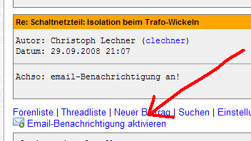

von Christoph L. (clechner)
Achso: email-Benachrichtigung an!

von Magnus Müller (Gast)
Das geht auch einfacher (siehe Anhang).

@Magnus:
OK, wieder mal was dazugelernt :)
