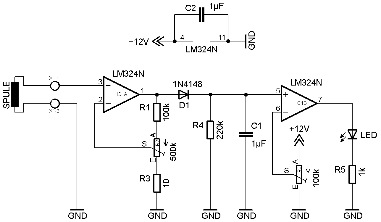

von Berthold S. (b-sommer)
Hi Carsten,hi Sebastian,
das mit der Spule und dem NF-Verstärker ist eine coole Idee.
Mit einem LM324 (quad single supply OP) ist das mit wenig Aufwand zu
machen. Ein Komparator ist nach meiner Einschätzung nicht notwendig. Ein
Impedanzwandler reicht auch. Wer mag kann aber noch zwei Widerstände
mehr einbauen, schaden tut’s nicht.
Ich hab mal einen Schaltplan gezeichnet, müsste eigentlich
funktionieren. Ist allerdings noch nicht getestet.
Grüße Berthold
von Carsten (Gast)
@ Berthold Sommer (b-sommer)
Du den IC1B würde ich schon als Komparator schalten!
(scheiß auf die 2Rs) Wenn man die Schaltung so laufen läßt,
wird die LED durch den Offset des 2. OPVs  im ungünstigsten
Fall nicht erlöschen.
Gruß Carsten
@  Carsten
evtl. kann man dann den Ladekondensator etwas keiner wählen, aber
wirklich sparen kann man da nicht. ;-) "Versuch macht kluch"
Wenn ich demnächst mal zeit habe werd ich´s mal ausprobieren. Frühestens
in zwei Wochen. Mich interessiert hier aber viel mehr wie viel Windungen
die Spule haben muss und wie empfindlich die Schaltung sein kann bzw.
darf ohne gleich bei einer Annäherung (Elektrosmog o.ä.) zu schalten.
Grüße Berthold
von Carsten (Gast)
Hallo Berthold Sommer (b-sommer),
manne die Frage hast Du schon selbst beantwortet!
Der 500K  als Poti(ER) sind gut gewählt V=0...oo, wenn
die zwei Rs 10R und 100K weggelassen werden.
(sind für die Funktion nicht notwendig, ergeben aber
ein besseres Einstellverhalten! :)
Als Spule genügt eine oder zwei Windungen um das zu messenende Kabel!
Noch ein Tip als OPV reicht ein LM358 (Doppel-OPV ca.20Cent) mit
Gegenkopplungs-Cs von ca.1n zwischen Ausgang und inv. Eingang
sonst schwingt das Ganze.
mfg Carsten

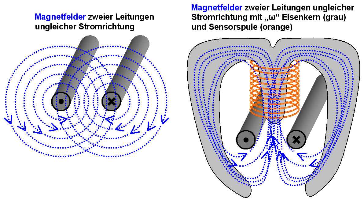

von Raimund R. (corvuscorax)
Hallöle, wollte meinen Senf auch noch dazu geben ;-)
Also - wenn, nach eigener Aussage von 'lufti', das folgende zutrifft,
"Leider kann ich den zu detektierenden Leiter nicht drumherum wickeln.
Ist ein normales 230V Kabel, wie vom Staubsauger.", so wird das nichts
mit der von 'b-sommer' vorgeschlagenen Schaltung und der von 'Carsten'
vorgeschlagenen Methode "Als Spule genügt eine oder zwei Windungen um
das zu messenende Kabel!".
Der Grund ist eigentlich ganz einfach: Wenn der hinfließende Strom
gleich dem rückfließenden Strom ist, so ist die Summe gleich Null, und
damit auch der indizierte Strom in der Aufnehmerspule. Allerdings macht
man sich genau dieses Verhalten bei Fehlerstrommessgeräten (FI-Schalter)
zunutze, wo im Fehlerfall die Summenströme eben nicht Null sind.
Ergo würde das ganze nur dann funzen, wenn man die Aufnehmerspule nur um
einen der stromführenden Leitern wickelt, was bei einem geschlossenen
Kabel aber wieder nicht funktionieren würde. Zumindest nicht ohne es an
einer Stelle von der Ummantelung zu befreien um an die Einzeladern zu
gelangen - was aber von 'lufti' wohl nicht gewünscht ist.
Der Knackpunkt ist halt was er wirklich detektieren will?
Wenn er eine anliegende Spannung am Kabel detektieren will, so kann er
das elektrische (Wechsel-)Feld auswerten, das uns in jedem Raum (mehr
oder weniger stark) umgibt. Mit geeigneten 'Antennen', die von einem
simplen Stück Draht, über eine Spule, bis hin zu einem kapazitiven
Aufnehmer aussehen kann, sollte das problemlos möglich sein. Je näher
man der Quelle des Feldes kommt, umso größer ist der Messwert - wie auch
immer der geartet sein mag. Leider sagt dieses elektrische Feld nur
dummerweise nichts über den gerade fließenden Strom aus.
Bei der Detektierung eines Stromes ist die induktive Methode - jeder
stromdurchflossene Leiter erzeugt halt ein entsprechendes Magnetfeld -
schon die am besten geeignete, sofern sie denn auch richtig angewendet
wird ;-)
Eigentlich hatte ich gedacht, dass meine Erläuterung klar gewesen sei.
Aber es ist halt nicht immer einfach eigene Vorstellungen so zu
artikulieren, dass der Gegenüber letztendlich das gleiche 'Bild' vor
sich hat.
Aber gut - versuchen wir es mal zu detailieren/präzisieren:
Die Geschichte mit der Aufnehmerspule und dem Kabel (wie von 'lufti'
angegeben, O-Ton: "..., wie vom Staubsauger.") verhält sich wie folgt:
Unter der Annahme, dass die Aufnehmerspule um das Kabel, und hier gehe
ich davon aus, dass es ein 2- oder 3-pol. Kabel sei, gelegt wird, und
der Strom zu dem Endgerät in dem einen Leiter hinführt und im anderen
Leiter zurück, so ergibt sich der Summenstrom, und damit auch das
Magnetfeld, zu Null.
Folgendes sei noch zur Aufnehmerspule gesagt: Eine Aufnehmerspule, d.h.
ein paar Windungen Draht, um einen stromdurchflossenen Leiter
aufgebracht, würde auch nichts bringen, weil hier die Feldlinien
senkrecht aufeinander stehen und somit auch keine Spannung induziert
werden würde.
Richtig funktionieren würde aber folgende Aufnehmerspule:
Einige Windungen (Sekundärspule) auf einen Ringkern aufbringen und den
stromdurchflossenen Leiter (Primärspule), dessen Strom man detektieren
möchte, durch den Ringkern stecken - ggf. auch hier ein paar Windungen
aufbringen. Das Windungsverhältnis gibt den Stromübertragungsfaktor an.
Bei entsprechend gewähltem Lastwiderstand hat man dann eine dem Strom
proportionale Spannung. Gleichrichten, mit einem Kondensator sieben und
dann auf einen Schmitt-Trigger geben, evtl. die Schaltschwelle noch
einstellbar gestalten, und man hat einen Stromdetektor.
Das funzt aber nur (ACHTUNG: WICHTIG!), wenn man nur den Strom durch
einen der beiden Leiter detektiert - d.h. nur einen der Leiter durch
den Rinkern legt aber nicht beide! Das wäre aber der Fall wenn man das
komplette Kabel durchlegt.
Werden beide Leiter (d.h. Phase und Null aber nicht PE) durch den
Ringkern gesteckt, so hat man im Prinzip den von mir bereits erwähnten
FI-Schalter realisiert - oder zumindest den 'Sensor'. Hier wird nur dann
in die Sekundärspule ein Strom induziert, wenn die Ströme in den beiden
Leitern unterschiedlich sind. Bei gleicher Größe und Phasenlage, aber
unterschiedlicher Richtung (eben eine hin- und rückführende Leitung mit
identischem Strom und ohne Fehlerstrom über PE), wird nichts induziert.
leider habe ich erst jetzt die Zeit gefunden, mich mit der Schaltung zu
beschäftigen. War selber ziemlich neugierig ob der geringe Unterschied
der beiden gegenläufigen Felder sauber selektiert werden kann (der eine
Leiter ist weiter entfernt als der andere). Op´s können ja viel, aber
mit einer einfachen handgewickelten Spule habe ich das nicht
hinbekommen. Eine einzelne Ader war kein Problem, da reichen 10
Windungen auf einem kleinen Schraubendreher, aber das war ja vorher
schon klar.
Also habe ich ein wenig Probiert und Überlegt. Die Lösung des Problems
ist ein Eisenkern in ω Form (siehe Bild). Jetzt funzt die Schaltung ganz
wunderbar. Habe mal ein Video auf Youtube gestellt
http://de.youtube.com/watch?v=hE9cbQsowOI . In dem Video habe ich die
Schaltung mit einem 500W Halogenstrahler mit Dimmer ausprobiert.
Bin mal neugierig, ob sich da wer dran macht und versucht mit dem
Prinzip die Stromstärke zu messen. Man kann eine unterschiedliche
Intensität der LED bei verschiedenen Stromstärken erkennen (kommt auf
dem Video leider nicht rüber). Mit einer einfachen erweiterung und einer
geschickten µC-Programmierung müsste sich ein Messgerät aufbauen lassen,
das über eine einfache Initialisierung die Stromwerte „lernt“. Wenn der
Aufbau dann nicht mehr verändert wird, müsste ein „Messen“
funktionieren. Hier sind dann ehr die Leute gefragt, die eine gute
Mischung aus „Theo-Willie“ (s.o.), Tüftler und Praktiker sind.
Viel Spaß wünscht Berthold Sommer
Hier noch die Schaltung.

@ Berthold Sommer:
Super Arbeit Berthold - Zweifellos könnte das die beste Lösung für das
von 'lufti' vorgestellte Problem sein, wenn er einen Wechselstrom
detektieren muß.
Mit dem 'w'-Trafo hat man halt einen geschlossenen Trafo 'kastriert',
damit man die Primärspule im wahrsten Sinne des Wortes ganz einfach
'aufstecken', 'einfädeln', oder wie auch immer man das nennen möchte,
kann. Natürlich geht hier ein bißchen das Ideal des geschlossenen Trafos
verloren - er wird halt etwas empfindlich gegen externe Störfelder. Aber
je kleiner das offene Joch ist desto weniger empfindlich reagiert er auf
diese Störfelder.
Positiv ist zu bewerten, das durch den Luftspalt (gegenüber einem
gleichen geschlossenen Kern) ein größerer Strom durch die Primärwicklung
fließen kann, bevor der Kern in die Sättigung gerät.
Ein kleines Manko hat die Schaltung allerdings noch!
Wenn man den Strom transformieren (und evtl. sogar korrekt messen)
möchte, so muß auch auf der Sekundärseite ein transformierter Strom
fließen können. Ein OpAmp hat (im Idealfall) einen Unendlich hohen
Eingangswiderstand, womit also kein Stromfluß möglich ist. Ergo ist
parallel zur Spule, also zwischen den Klemmen X1-1 und X1-2 ein
Belastungswiderstand anzuschliessen. Sein Wert richtet sich nach dem
Windungsverhältniss des 'w'-Trafos und dem gewünschten Skalenfaktor,
d.h. der Strom-Spannungs-Transformation über diesen
Belastungswiderstand. Hat der 'w'-Trafo also z.B. ein
Übersetzungsverhältnis von 1:100, der zu messende maximale Primärstrom
wäre +/-1A, und man möchte daraus ein +/-10V-Signal machen, so müßte der
Widerstand einen Wert von 1 Kiloohm haben.
Natürlich haben wir mit dem +/- Signal schon das nächste Problem -
zumindest was die von Berthold angegebene Schaltung betrifft, denn sie
hat nur eine einfache unipolare Stromversorgung, und kann damit keine
neg. Spannungen verarbeiten. Meine Empfehlung wäre eine bipolare (und
symmetrische) Spannungsversorgung für den OpAmp vorzusehen oder aber den
(+)-Eingang des ersten OpAmp auf Ub/2 vorspannen und das Messsignal über
einen Kondensator darauf einkoppeln.
Und falls noch keiner explizit darauf hingewiesen hat: Das ganze funzt
mit dem 'w'-Trafo auch nur dann, wenn der zu detektierende/messende
Strom sich kontinuierlich ändert, es sich also um Wechselstrom handelt
'lufti' hatte bei seinem (wenn ich mich nicht verzählt habe) fünften
Post aber dann endlich bestätigt, daß es sich tatsächlich um AC handele.
Also ran an die Lötkolben und die ganze Sache dann mal aufbauen und
austesten.
von HildeK (Gast)
Raimund Rabe (corvuscorax) wrote:
>... ist parallel zur Spule, also zwischen den Klemmen X1-1 und X1-2 ein
Bei einem ganz normalen Trafo muss auch kein Belastungswiderstand
angeschlossen werden, um eine Ausgangsspannung zu erhalten! Warum dann
hier?

Bei dieser Applikation wollen wir aber einen Strom transformieren.
Sei die Primärwicklung nur eine Windung dann würde der sich ergebende
Spannungsabfall an dieser einen Windung in der Region von wenigen
Mikrovolt bewegen (ohmscher Widerstand des Teils der Leitung der die
Primärspule bildet). Selbst bei einem Übertragungsfaktor von 1:1000
würden aus diesen wenigen Mikrovolt nur ein paar Millivolt. Die Physik
kann halt noch niemand überlisten. Warum sollte man sich also das Leben
unnötig schwer machen und die Fähigkeiten eines solchen Übertragers
nicht in vollem Umfang zu nutze machen?! Mit dem Lastwiderstand kann das
volle Potential ausgeschöpft werden - und das durch einen kleinen
zusätzlichen (finanziellen) Aufwand von lediglich ein paar Cent. Aber
gut, für einen Detektor mag das evtl. hinnehmbar sein, soll der Strom
doch irgendwann gemessen werden, so kommt man um diesen Widerstand nicht
umhin.
@ Wolf:
Wie ich schon bei HildeK angemerkt habe, die Physik kann noch keiner
überlisten. Aber auch ich lerne noch gerne dazu, und bin deshalb
natürlich recht neugierig wie das denn funzen soll. Kannst Du evtl. doch
noch die genaue Bezeichnung des 'wunderschön grünen'
Stromzangenmessgerätes preisgeben. Momentan habe ich noch so meine
Problem wie man das physikalisch korrekt machen kann, ohne an die
Einzelleiter heranzukommen. Möglicherweise steckt ja auch ein Patent
dahinter, ..., aber wer weiß?!
