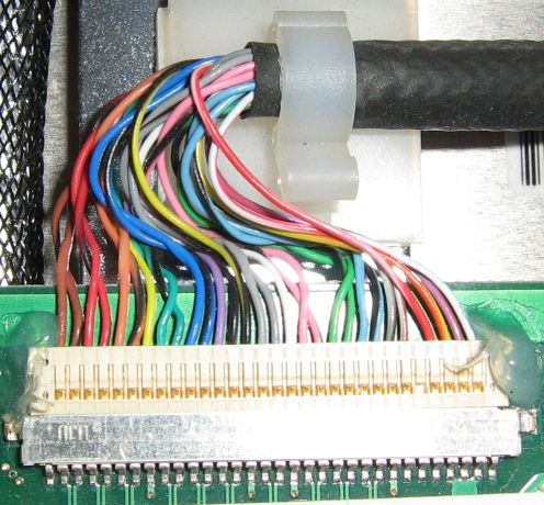

Hey! Ich habe ein Problem. Und zwar habe ich ein 3,5" Board und möchte
nun über LVDS ein Display anschließen. Das Board hat ein 20 poligen
Hirose Stecker (sieht so aus:
http://www.hirose.co.uk/productreleases/df20.htm)
Das Display stammt aus einem EEE 900 und hat ein I-Pex stecker (den hier
mit 40 pins:
http://www.i-pex.com/en/component/option,com_productbook/func,detail/Itemid,22/id,226/)
Ich habe bereits ein Kabel vom Display, das jedoch auf der einen Seite
den oben genannten IPex stecker hat und auf der anderen Seite diesen
Stecker (20polig):
http://www.i-pex.com/en/component/option,com_productbook/func,detail/Itemid,22/id,43/
Wenn ich alles nun richtig verstanden habe, brauche ich also einen Kabel
mit Hirose Plug an der einen Seite und auf der anderen Seite entweder
die 20 polige Buchse oder den 40 poligen Stecker. Stimmt das? Und wenn
ja, wo gibt es diese Bauteile und gibt es eine Pinnbelegung der IPex
stecker?
Vielen Dank für eure Hilfe

von Benjamin K. (benni222)
Hey! Ich hab endlich die Pinbelegung vom 20 pol stecker gefunden:
http://www.eeefan.com/archiver/?tid-250.html
Teilweiße kann ich diese auch zu meinem Mainboard stecker zuordnen,
jedoch leider nicht alle. Ich hab maln Bild davon hochgeladen. Kann mir
jemand von euch bei der Zuordnung helfen?
Bisher bin ich soweit:
Handbuch=EEE Pinbelegung
1=7
2=12
3=9
4=8
5=11
6=10
7=14
8=13
9=16
10=15
11=?
12=?
13=5?
14=?
15=?
16=?
17=?
18=?
19=?
20=?
So, ich habe inzwischen das Kabel so umgeändert wie ich es wollte. Ich
habe anstatt dem IPex Stecker mein benötigten Hirose Stecker dran
gemacht.
Jetzt versuche sich die Display Hintergrundbeleuchtung zum Leuchten zu
bringen. Und zwar gibts da ja die Background VCC und das Background
Ground(vgl. Link oben) an die hatte ich, als der alte Stecker noch
funktioniert hatte ca. 3 Volt angelegt und es hat geleuchtet.
Wenn ich das jetzt mit meinem neuen Stecker versuche, geht es nicht. Ich
hab es immer mal wieder geschafft es kurz zum Leuchten zu bringen, aber
ich konnte nicht nachvollziehen, was ich anders gemacht habe. Zu Beginn
dachte ich, ich muss das Background On Off mit dem Ground verbinden. Das
funktioniert jedoch nicht... Ich habe mal folgendes gemessen:
Die Background VCC ist 3,3 Volt
Dadurch ist auf dem Background On Off Kabel auch 3,3 Volt und auf dem
Background Adjust auch.
Hat von euch jemand eine Idee was ich mit was verbinden muss, damit das
Display leuchtet?
Geht das Display auch ohne Beleuchtung? Also dass es was anzeigt nur
halt sehr dunkel und schwach?
Grüße Benni
Edit: Was auch sehr komisch ist, dass an dem Display Metallrand auch 3,3
Volt anliegen... Eigentlich sollten dort doch 0 Volt sein, oder?
