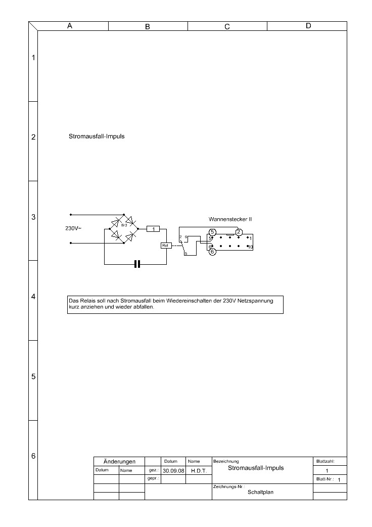

Ich suche eine Schaltung, die nach einem 230V Stromausfalls beim
Wiedereinschalten einen kurzen Steuerimpuls abgibt. Einfache Lösungen
mit Relais und Kondensator habe ich, wollte aber wenn es das gibt,
lieber auf einen speziellen IC oder eine erprobte Schaltung
zurückgreifen.
Danke
hdt

Seid Ihr sicher? Ich brauche keine Spannungsüberwachung, sondern nur ein
Signal, wenn die Spannung wieder da ist. Beim TL7705 wüßte ich nicht,
wie ich das machen soll. Der signalisiert Unterspannung.
hdt

Klar nehme ich die Spannung selber. Aber es soll ein eindeutiges Signal
sein und kein Dauersignal aber auch nicht mehrere hintereinander, wenns
"flackert".
hdt

von Bruno F. (hdt)
Der Kondensator soll mit der Relaisspule in Reihe liegen, damit das
Relais nur kurz anzieht und wieder abfällt. Oder hab ich was falsch
verstanden?
hdt
von Stefan K. (_sk_)
Hallo Bruno,
Ist das nicht dasselbe?
Was Du brauchst, ist ein Puls beim Einschalten, also vom Zustand
"Unterspg" zu "Normalspg", korrekt?
Der TL7705 liefert an seinem Pin 6 (Reset positiv) beim Einschalten
einen positiven Puls (ca. 1ms). Also genau das, was Du brauchst, denke
ich.
Kann natürlich sein, dass die 1ms Dir zeitlich nicht ausreichen, dann
musst Du genauer spezifizieren, was Du mit "Puls" meinst. Ggf. grob
Deine App schildern.
Ev. stört es Dich auch, dass beim Wiederausschalten auch ein Puls
entsteht (genauer: ein High-Pegel, bis die Spannung bis < 2V abgesunken
ist.Das kaommt aber wieder auf die App an.
Gruß, Stefan

von Bruno F. (hdt)
Ja, das ist korrekt.
> Gruß, Stefan
Ich dachte mir, daß diese Schaltung direkt am 230V Netz hängt und gar
nicht mit der folgenden Schaltung ausgeschaltet wird. Und wenn der
gesamte Strom abgeschaltet wird, wäre das egal, was die Schaltung dann
noch (kurzzeitig) macht. Sie ist ja stromlos.
hdt
