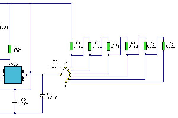

Wie kann ich den Schalter S3 spannungsabhänging ohne uC schalten?
Sollte möglichst einfach sein. Also je höher die Einganspannung von
einem externen Signal desto höher die Schalterstufe (A-F).
Gruss Zorbius

Nein hat eine  spezielle Steuerungsaufgabe. Die geschalteten Widerstände
sind ganz verschieden.

Als Schalter CMOS-Schalter einsetzen (zB. 4066). Die Steuerspannung mit
6 Komparatoren mit den 6 Schaltschwellen vergleichen, deren Ausgänge so
mit logikgattern verknüpfen, dass immer nur genau ein Schalter
angesteuert wird.
Oder einfach mit einem uC mit AD-Wandler...
Wozu?
Wahrscheinlich, um einen spannungsgesteuerten Timer zu bauen?
Uwe

Über Komparatoren und einen Dekoder. LM393 und 74HC147. ODer alles
fertig in einem LM3914.
