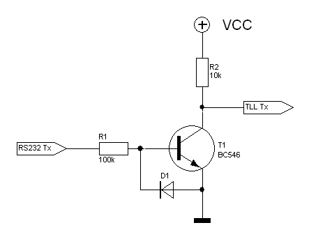

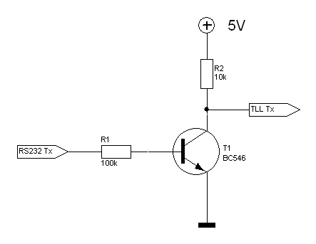

Guten Abend!
Ich habe mir eine GPS-Maus gekauft. Diese liefert mir die NMEA-Daten mit
RS232 Pegeln. Also hab ich sie mal aufgeschraubt, musste jedoch
feststellen, dass dort KEINE TTL-kompatiblen abgezapft werden können.
Da ich diese Pegelwandlung nur einkanalig und unidirektonal (GPS-Maus
RS232 -> TTL  ATMega) brauche, wäre ein MAX232 total Overkill. D.h.
Pegelwandler selbst bauen. (siehe Anhang)
Gibt es irgendwelche Einwände gegen dieses Entwurf?
RS232 ist wohl eine Spannungsschnittstelle, aber >100k Eingangsimpedanz
dürfte ja nicht ausmachen.
Christian
von Benedikt K. (benedikt)
Ich würde noch eine Diode von E nach B anschließen, denn RS232 Pegel
können -10V und mehr betragen. Die Basis Emitter Diode verkraftet aber
nur meist -5 bis -7V.
Ein Spannungsteiler mit einem 2. 100k Widerstand würde auch reichen.
Davon abgesehen mache ich es meist auch so.
MC1489 bzw. SN75189. Braucht 5V Versorgungsspannung und sonst nichts,
ist ein Pfennigartikel.

Also den Anhang kann ich bedenkenlos aufbauen?
Ok, viel kann ja nicht kaputt gehen. =)
Output ist ja maximal VCC; nur an die Sperrspannung der BE-Diode habe
ich garnicht gedacht.
Zum Thema Flankensteilheit:
bei logischer 0 hat RS232 min. 3V
=> (3V - 0,7V) / 100kOhm = 0,000023 A
=> mit hfe = 100 max. BC-Strom von 0,0023 A
=> 5V / 0,0023 A = 2200 Ohm
so grob 5fach Übersteuert sind wir bei R2 = 10kOhm
Jetzt meine Frage:
Um gute Schaltzeiten zu erzielen sollte ich den Transistor ja möglichst
wenig in Sättigung bringen, oder?
Ist aber eher eine allgemeine Frage, denn 9600 Baud sind da schon drin.
Aber wie siehts aus, wenn es mal flotter sein sollte ( > 100k Baud)?
Christian
> Dann in der Software XOR 0xFF ?
> Hm, das wäre auch eine Idee.
Wieso XOR 0xFF? Der Widerstand bildet nur einen Spannungsteiler, mehr
nicht.
> Jetzt meine Frage:
Das Abschalten kann man durch einen Kondensator (100pF) parallel zu dem
100k Vorwiderstand beschleunigen, oder mit einer Schottky Diode zwischen
Basis und Kollektor den Transistor am Sättigen hindern.
Oder einen kleinen Mosfet wie den BS170 verwenden. Dann sollten selbst
1MBaud kein Problem sein, wenn der Pullup ausreichend klein ist (z.B.
1kOhm).
Ja, genau. Man muss irgendwie verhindern, dass der Transistor eine zu
hohe negative Spannung an die Basis bekommt. Und allzu hochohmig braucht
so ein Eingang auch nicht zu sein, der MAX232 hat glaube ich irgendwas
im Bereich von wenigen 10kOhm.
