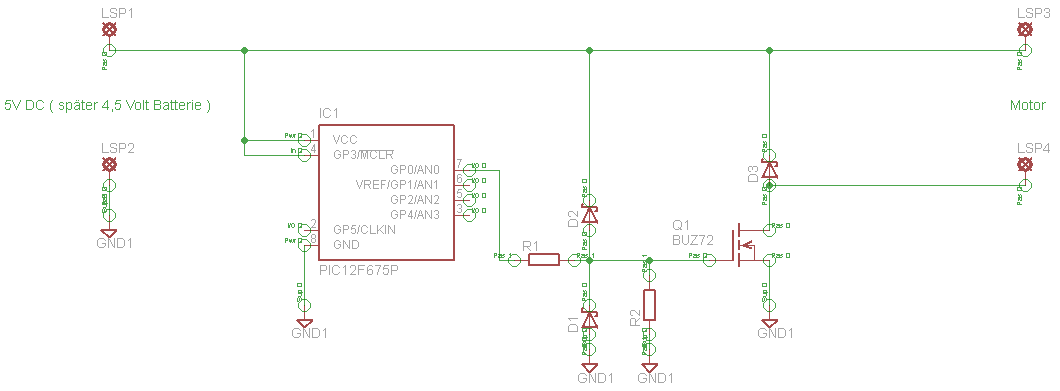

Hallo freunde der Elektronen ;-) Ich hab gerade ein Problem generiert... kurz zum Aufbau: PIC12F675 als "Gehirn" gint auf einem Pin ein PWM Signal aus. Funktioniert Super ( mit LED getestet einwandfrei ) so nun anstelle von einer LED den im Anhang geposteten Aufbau angehängt ( wie auf sprut.de beschrieben ) Als Transistor hab ich einen BD239C verwendet ( war halt noch was da ;-) ) So und eigentlich müsste das ja funtionieren... tut es auch aber eben nicht lange... Vielleicht sollte ich noch was zum Motor erwähnen: Anzusteuern ist ein kleiner "Spielzeugmotor" 5V 0,6A also quasi ein Feld - Wald - Wiesen Motörchen... So und nun schalte ich die gesamte Schaltung ein und der Motor fährt meine Drehzahlrampen... ( alles nur eine Richtung ) nach kurzer Zeit wird der PIC glühend heiss es riecht nach strom ;-) und der Chip lässt sein Leben... Woran kann das liegen? ich hab jetzt alle möglichkeiten durch also weder falsche Spannung noch verpolt noch sonst irgendwas... und 1K als Basisvorwiderstand müsste doch reichen... aber trotzdem scheint der Chip irgendwoher ne Macke abzukriegen... Jetzt seid ihr dran... Mein Latein ist am Ende... Freu mich auf eure Tips.. Grüße Tom aka vibmatic ( ich baue gerade Vibrationsrinnen für Saatgutzählung daher der gloreiche Name ;-) )
Wenn der Motor bremst, muss die Energie irgendwo hin und die dabei
generierten (und durch den Kollektor zerhackten) positiven
Spannungspitzen schlagen über die Versorgungsspannung in Deinen
Controller.
Schalte einen Varistor über den Motor.
Otto
ich dachte das erschlägt die Freilaufdiode... das würde bedeuten wenn ich konstant mit selber drehzahl fahre, passiert eigentlich nichts. Nur weil ich sozusagen Drehzahlimpulse brauche um die Samenkörner zu vereinzeln passiert das, weil in dem moment wo der Motor frei ausläuft er als Generator die Spannung in meine Versorgung pumpt. Liege ich da richtig oder verhau ich mich jetzt schon wieder? Was passiert denn dann mit meinem Chip? bzw. warum wird der denn heiss? Also ich mein sind das mehr als 5V was mein Motor zurückspeisst im Bremsbetrieb? so long...
Sag bitte nicht, dass der Motor an den 5V des Controllers hängt..... Das geht gar nicht..... Die Freilaufdiode "erschlägt" nur negative Induktionsspitzen. Ein 12V-Motor kann unter Umständen um 100V Spannungsspitzen mit hoher Frequenz verursachen. Auch ein Varistor wird nur die Auswirkungen dämpfen. Die "einzig wahre Lösung" wäre wahrscheinlich eine H-Brücke (welche es auch komplett in einem IC gibt) bei der Du aktiv bremsen kannst. Gruss Otto
hallo Vibmatic, dein Pic glueht,weil du einen Leistungstransistor eingesetzt hast,der einen DC gain von etwa 20 hat.Du brauchst in deinem Fall einen zusaetzlichen Transistor,der deinen BD239c vernuenftig antreibt. Interessant deine Vib_Rinne: wie gross sind die Teile ,die gezaehlt werden ?
>ein Pic glueht,weil du einen Leistungstransistor eingesetzt hast,der >einen DC gain von etwa 20 hat. Daran liegt es sicher nicht! Der Basiswiderstand begrenzt auf max. 5mA und das tut dem PIC nicht weh. Wenn die DC-Gain nicht reicht, dann wird der Transistor heiß.
Wo ist denn der Unterschied wenn eine H-Brücke davor geschaltet wird? Man sollte in jedem Fall ein Funkenlöschungsglied vorsehen (im Motorzeig, parallel zur Freilaufdiode), das kann der angesprochene Varistor sein oder auch ein RC-Glied. Das RC-Glied wird auch in Datenblättern von vielen H-Brücken vorgeschlagen. Und die Blockkondensatoren am PIC nicht vergessen.
Die Freilaufdiode ist hoffentlich ein schneller Typ! Keine 1N4004! Und der Pic hängt nicht an den 12V ?! Otto wrote: > Wenn der Motor bremst, muss die Energie irgendwo hin und die dabei > generierten (und durch den Kollektor zerhackten) positiven > Spannungspitzen schlagen über die Versorgungsspannung in Deinen > Controller. Der Motor generiert eine negative Spannungsspitzen. Somit ist die restliche Argumentation hinfällig. Mensch_Z wrote: > dein Pic glueht,weil du einen Leistungstransistor eingesetzt hast,der > einen DC gain von etwa 20 hat. Das hat an der Basis überhaupt keine Auswirkung. Bei 1k fließen höchstens 5mA und die sollte der Pic locker schaffen. > Du brauchst in deinem Fall einen > zusaetzlichen Transistor, der deinen BD239c vernuenftig antreibt. Das ist richtig. Ohne wird der BD239 nicht durchsteuern können. Vbe = 1,3V Vpic = 4,5V h_fe = 20 (4,5V - 1,3V) / 1k = 3,2mA 3,2mA * 20 = 60mA mehr wird durch den Transistor nicht fließen. Außerdem ist er zu langsam.

So also ich hab jetzt mal das alles in mich aufgesogen und zusammengefasst: ( Bitte korrigiert mich falls ich wo falsch liege ) Erst vorab: Es gibt keine 12 Volt die gesamte Schaltung wird mit 5 Volt betrieben. Das mit dem Transistor und den 60mA hab ich auch gesehen. Das wird jetzt geändert. Ursprünglich sollte ein Mosfet den Motor treiben ( IRLL110 ) doch als ich die Chipsterberei beobachtete dachte ich nach Ausschlussmethode der Mosfet sei schuld... ( mittlerweile weiß ich das das Käse ist... ) zu der Schaltung wie anfangs gepostet sei folgendes Anzumerken: vom mosfet Versuch her hatte ich noch 10k zwischen G und S also jetzt wohl B und E. Der Motor hat bei Versuch a mit Mosfet perfekt gedreht und auch bei Versuch B mit Transistor. Als mit dem Transi auch die Pics rauchten hab ich diesen R rausgerupft und seit dem geht da nix mehr wirklich ( ich hör nur das Frequenzfiepen ). Zum Thema Überspannung: dass das 100V sein können war mir nicht wirklich bewusst... Das mit dem Varistor werde ich testen ( die müssen dann ja auch 5 V haben oder? ) Wegen der Freilaufdiode: schlechte Nachricht... es ist ne 1N4007 ( ich hab halt verwendet was rumgelegen hat ) Aber mal ne andere Theorie: Wenn ich 2 Z-Dioden antiparallel an den Motor häng müsst doch das Thema auch erschlagen sein oder? ( dachte an 2 5,1er... @ Mensch-Z ja das sind sehr sehr kleine Güter die da gezählt werden.. ( Teilweise sind das Samenkörner die unter 1 mm groß sind ). Warum will jemand Samenkörner zählen? Ganz einfach... Mein Opa ist sein lebenlang in der Agrar - Forschung gewesen. Kurz vor der Rente hat er verschiedene Gemüsesorten veredelt, was besondere Eigenschaften brachte. ( KEINE GENTECHNIK! nur ganz normale Kreuzungen ) Irgendwann haben wir zusammen dann die Samen abgetütet und im Bekanntenkreis verschickt. Mittlerweile ist das so explodiert, daß keiner mehr wirklich den nerv hat die ganzen Samen zu zählen. Also hab ich eine Vorrichtung gebaut mit einer Vibrorinne und einem Röhrchen an dem das Beutelchen hängt. dann ne Lichtschranke dahinter und nen Vibratormotor unten ran und gut. So funktioniert das mit Tomaten und Gurkensamen perfekt. Nur bei kleineren muss der Zählabstand vergrösert werden, und genau das soll meine Schaltung dann machen... so long... Grüße vom "Erbsenzähler" ;-)
Tret' die Bipolartranse in die Gosse und häng einen gescheiten MOSFET mit Treiber an dein µC. Alles andere ist was für die Baumschule...
vibmatic wrote: > Erst vorab: Es gibt keine 12 Volt die gesamte Schaltung wird mit 5 Volt > betrieben. Das ist ganz schlecht, MC und Leistungsteil sollten immer eine eigene Versorgung haben. Ich vermute mal, daß Deine 5V-Versorgung nicht sonderlich gut ist und durch die PWM schwingt, d.h. im Mittelwert zwar 5V hat, aber auch extreme Spannungsspitzen und die killen dann den MC. Was für Elkos hast Du denn hinter der Versorgung? Für den Motor sollten es schon 1000µF sein (Faustregel: 1000µF je 1A). An Elkos zu sparen rächt sich fast immer. Dann ein 1µF Folienkondensator parallel für die HF und natürlich ne 100nF Pille direkt am MC. Und ne Supressordiode (z.B. ICTE5). Besser ist aber ein extra Regler für den MC, z.B. auf 3,3V (kann man den PIC mit 3,3V betreiben?). Peter

Vielleicht hilft dir das weiter: http://www.logview.info/cms/d_xtwin_avr-hardware.phtml Ich denke die verwendete Freilaufdiode Diode ist entscheidend (viel mehr als die Freilaufdiode um Spitzen zu unterdrücken haben die ja auch nicht in ihrer Schaltung).
Z-Dioden sind eher "weich" im Verhalten. Transil(e) schalten eher hart und können auch etwas besser die Leistung wegstecken. Nimm eine schnelle Diode als Freilaufdiode (1N5819), nimm die gleiche Diode in Flußrichtung in die Stromleitung zum Motor, damit im Generatorbetrieb nichts in die Versorgung "zurückfließt". Dann nimm einen Transil P6KE6V8A über den Motor, um die Generatorspannung zu begrenzen. Dieser Transil kann auch gleich als Freilaufdiode durchgehen... Nimm einen Logiclevel-Mosfet zum PWM-Schalten und lege 100 Ohm in die Gate-Leitung. Abschließend (oder besser am Anfang) noch ein paar Kondensatoren an die richtigen Stellen. Bei Batteriebetrieb würde ich den PIC auch über eine 1N5819 versorgen, und danach einen 100uF und 100nF parallel zum Entkoppeln und den Motor an seinen Anschlüssen direkt mit 10nF oder so HF-entkoppeln.

So liebe leute nach einiger Gehirnpause melde ich mich wieder zurück am Projekt ,-) erst mal Danke für die vielen Tips... Doch eines macht mich stutzig.... Meine Pics glühen nach wie vor... Die oben angefügte Schaltung stellt meinen Aufbau dar. Seltsamerweise glüht mein Pic immernoch.... Kurz die Daten der Bauteile: R1 1k R2 10k D1-D3 schottky Diode 11DQ10 ( vom großen C 163457 ) Mosfet: IRL510 ( großes C 162789 ) Die Spannung wird momentan von einem Labornetzteil gespeist. ( Spannung extrem glatt da DKD kalibriert und kein Billigteil ) mit Oszi nachgeschaut ist glatt.... so nun bin ich mit meinem Latein am ende... Ach so wenn ich ohne Pic fahre und den Portpin auf VDD brücke läuft der Motor und die Schaltung nimmt 0,9 A auf. Im Stillstand nimmt sie 0,01A auf ( On LED ) Wenn nun der Pic drin steckt fährt der Motor anfangs seine Drehzahlkurve und dann plötzlich bleibt er stehen. Die Schaltung nimmt dann 0,48A auf und der Chip wird heiss... Liebe Grüße Tom...
An der Versorgungsspannung vom PIC fehlt der 100nF-Kondensator. Ich würde die Versorgung vom PIC mittels einer 47uH -Spule entkoppeln und zusätzlich mit einer 5,1V-Zenerdiode begrenzen. Ist der DC-Motor entstört ? Entweder hagelt es Störungen auf die Versorgungsspannung oder der Motor liefert als Generator genügend Spannung in die Versorgung vom PIC, daß er durchschlägt. Häng doch mal den Oszi an die Versorgungsspannung.
Für R1 würde ich eher 10 Ohm und für R2 eher 1M Ohm nehmen. Die Spannung des PICs nicht direkt zuführen sondern über eine Spule (z.B. 470µH) und parallel zum PIC einen Kondensator (würde mal 100µF probieren, dazu natürlich die von Bernd erwähnten 100nF).
dnke für die tips... hab jetzt die Versorgung des Motors Plusseitig durch ne Schottky abgetrennt um evtl. positive Spitzen abzublocken... aber bringt auch nix... Resultat: 31 tote Pics... seit anfang Oktober... Das mit der Spule hatte ich schon probiert, hat aber nichts gebracht... wie gesagt ich bin mit meinem Latein am ende...

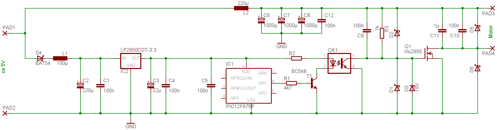

Durch die Zwischenspeicherung der Energie in L und C (das kann ein schöner dicker Elko sein) bekommt das Netzgerät von dem gepulsten Strom kaum etwas mit.
Hey Samenzaehler (sorry,ich bewege auch so kleine Dinger...nur eben immer nur eines pro Sekunde ;-)...deshalb hatte ich dich gefragt wie dein Photosensor aussieht,der 1 mm grosse Teile sicher erkennt/zaehlt ? ? ) Schon mal versucht deinen Motor an Beate Uhse zu haengen ? Rauchts dann auch ? ( Pic nr.32 ) Wahrscheinlich Spannung zuu gering...
das klappt. je nach motor kannst du die dicken filter-elkos anpassen. die hier sollten wohl für einen motor, der ungepulst 1A zieht, dicke reichen. für den kondensator parallel zum motor würd ich keinen höheren wert nehmen, sonst glättet der dir alles und nimmt nicht nur die spitzen weg. zur sicherheit einen mit hoher spannungsfestigkeit nehmen. außerdem scheint mir dein fet ein bisschen antiquiert. warum nicht einen schönen neuen von irf... damit dürfte der letzte pic gestorben sein.
nachtrag: D1 und 2 sind natürlich überflüssig und C9 ist mit 10nF auch gut bedient. außerdem sollte man dem MCLR noch ein RC-glied spendieren... man merkt doch jedes bier ^^ welche frequenz hat deine pwm eigentlich? hast du da mal gespielt?
@Michael H*: Da hast du ja wirklich alle Register gezogen, um den armen PICs das Leben zu retten :) > C9 ist mit 10nF auch gut bedient. Die 100nF schienen mir auch ziemlich viel. Zusammen mit R3 ergibt das ein tau von 0,1ms, was den MOSFET schon bei wenigen kHz PWM-Frequenz nicht mehr richtig einschalten lässt. Aber je nach PWM-Frequenz sind auch 10nF noch eine ganze Menge. Was ist überhaupt die Funktion von C9? Kann man ihn nicht einfach weglassen? Was ist denn der IRLU2950 für einer? Oder meintest du den IRLU2905? Wäre es nicht geschickter, den Optokoppler von der hohen Seite her schalten zu lassen, so dass der MOSFET bei inaktivem oder noch nicht initialisiertem µC ausgeschaltet ist?
Die Schaltung ist aber leicht übertrieben, wahrscheinlich kommt er auch mit weniger aus. Ich würde das aber mal so aufbauen und die Schaltung nach und nach abspecken um zu schauen ab wann der PIC wieder das glühen anfängt. Vielleicht kommt man so zu einer einfachen Schaltung die nur das nötigste beinhaltet.
Tuechtig,der Michael H.....hat ja ne Menge Bier in die Schaltung gegossen. Schaltung ist gut gemeint aber nixgutfirorgasmusnochvibrator! Yalu hat das klar erkannt: der optokoppler kann gefaehrlich sein !!Da hopsen die Samen womoeglich beim Einschalten aus dem Kanal. Waehrend T1 nicht noetig ist (der pic kann Leds treiben)....waere T1 sinnvoll hinter dem Optokoppler,da der kein superschoenes Signal (fuer Fet) ermoeglicht...schon garnicht mit dem 0.1uF...oder 0.01. Die Diode D4 wuerde ich in den oberen Zweig haengen..nur so kann er positive spikes blockieren...so wie gezeichnet kommen diese mit wenig Verlust Richtung Pic durch.Pic braucht keinen Regler (Batteriebetrieb !) RC Glied an korrekt initialisiertem GP3 Eingang...das kannst du ihm schenken . Ob der PIC nr 33 schon vor Freude glueht ? Bitte schreibe nochmals die gewuenschte Batt.spannung und die Daten deines Motors.Wie gross ist die Unwucht an der Achse bzw Nachlaufzeit? Ciao
Marius S. wrote: > Die Schaltung ist aber leicht übertrieben, wahrscheinlich kommt er auch aber hallo =) > mit weniger aus. Ich würde das aber mal so aufbauen und die Schaltung > nach und nach abspecken um zu schauen ab wann der PIC wieder das glühen genau das wollt ich eigentlich auch noch schreiben. ist aber mit dem alkohol verdunstet ^^ > anfängt. Vielleicht kommt man so zu einer einfachen Schaltung die nur > das nötigste beinhaltet. naja, der motor hängt nun mal an der selben versorgung. das find ich generell ned so toll. n bisschen aufwand muss man wohl schon treiben. allein den witwen und witwern der andere 31 zu liebe =) yalu wrote: > Da hast du ja wirklich alle Register gezogen, um den armen PICs das > Leben zu retten :) bei 31 leichen gehts auch langsam ins geld. lieber geld für entstör-overkill, den man nacher wieder abspecken kann, als für pics für den massenkill =) >> C9 ist mit 10nF auch gut bedient. > Die 100nF schienen mir auch ziemlich viel. Zusammen mit R3 ergibt das > ein tau von 0,1ms, was den MOSFET schon bei wenigen kHz PWM-Frequenz genau. es wäre interessant zu wissen, wie schnell die pwm ist. evtl hilft das ganze leitungsentstören nicht, weil der pic die antennefühler nach oberwellen ausstreckt ^^ > auch 10nF noch eine ganze Menge. Was ist überhaupt die Funktion von C9? > Kann man ihn nicht einfach weglassen? öhm, ich hab keine ahnung, wo ich den hinbaun wollte. auf alle fälle nicht dahin, wo er sitzt... der ist natürlich kontraproduktiv. > Was ist denn der IRLU2950 für einer? Oder meintest du den IRLU2905? ja, tippfehler, danke. > Wäre es nicht geschickter, den Optokoppler von der hohen Seite her klar, kann man machen. oder primär noch einmal invertieren und dabei gleich mit den gefilterten 5V schalten. Mensch_Z wrote: > Tuechtig,der Michael H.....hat ja ne Menge Bier in die Schaltung > gegossen. viel hilft viel, oder wie war das? ^^ > Yalu hat das klar erkannt: der optokoppler kann gefaehrlich sein !!Da naja, gefährlich... dann halt von der andren seite schalten oder einmal invertieren. > Waehrend T1 nicht noetig ist (der pic kann Leds treiben)....waere T1 safety first =) > sinnvoll hinter dem Optokoppler,da der kein superschoenes Signal (fuer 10MHz pwm? bei motoren wohl eher nicht. ja, man kann auf der sekundärseite einen spendieren, aber den halte ich persönlich noch überflüssiger als es der auf der primären seite schon ist ^^ > Die Diode D4 wuerde ich in den oberen Zweig haengen..nur so kann er nö. die macht dem unteren filter das leben bei lastwechseln am motor leichter. die passt schon so. > positive spikes blockieren...so wie gezeichnet kommen diese mit wenig > Verlust Richtung Pic durch. nö. die kommen schon gar nicht über den LC. noch eine diode, die aus der armen batterie die wärme holt, würd ich nicht nehmen. > Pic braucht keinen Regler (Batteriebetrieb !) die paar mA, die da auf der strecke bleiben, sind wohl nix zu dem strom, der durch den motor rumpelt. > RC Glied an korrekt initialisiertem GP3 Eingang...das kannst du ihm > schenken . hö wie? bin bei pics nicht so fit. aber ich hab am MCLR schon gern ein RC. grade der interne oszillator kann bei z.b. hässlich anlaufenden schaltreglern verrecken. > Ob der PIC nr 33 schon vor Freude glueht ? na ich denke nicht =)
