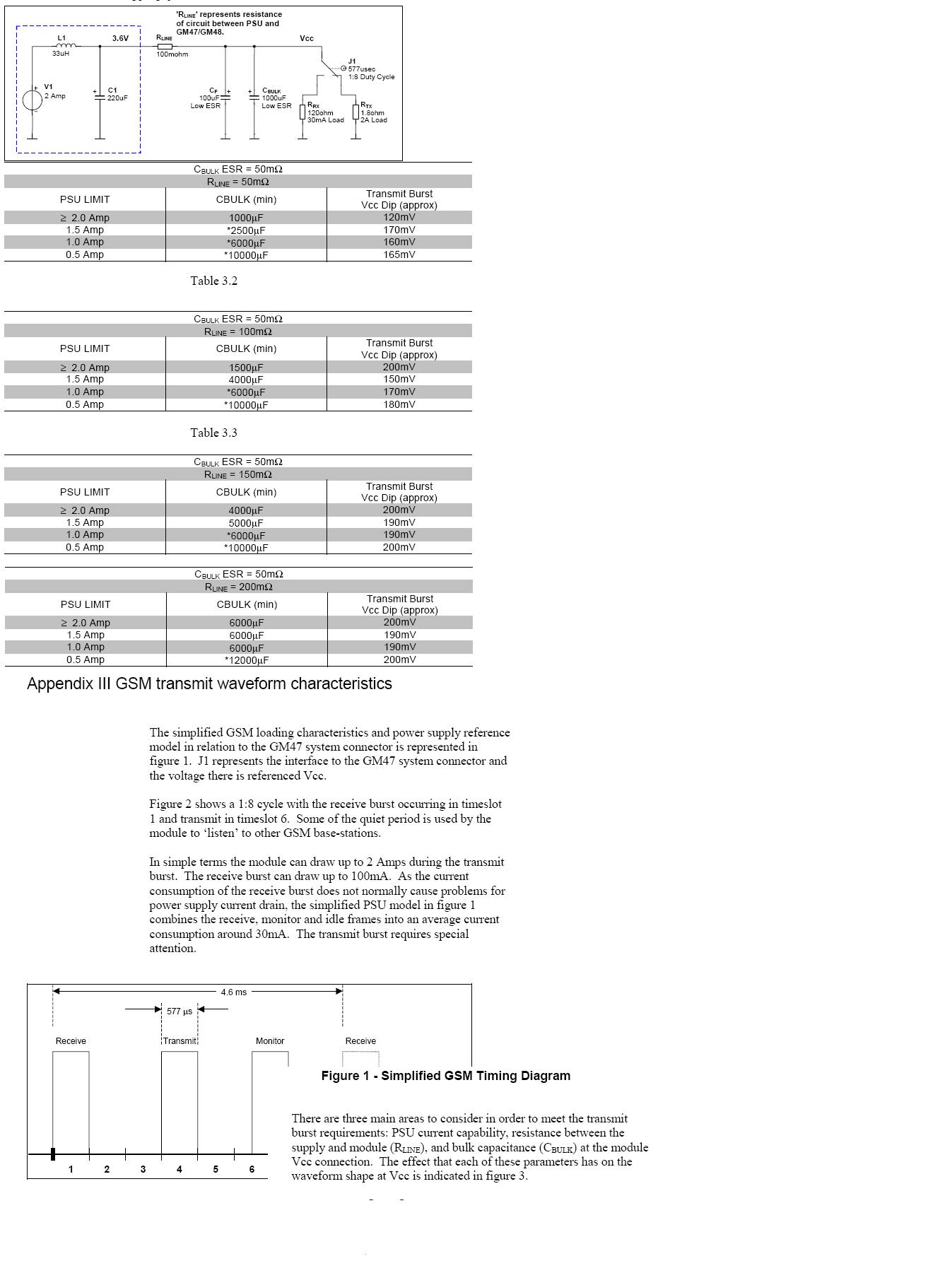

Schönen guten tag an alle. Ich bin über google auf Euer Forum gestoßen und hoffe das mir irgendjemand weiter helfen kann. Im Anhang habe ich ein Schaltplan für die Stromversorgung eines sony ericson GSM Moduls. Die geforderte gleichspannung von 3,6Volt bekomme ich über den Spannungregler L200C hin. Ich verstehe in dem Schaltplan leider nicht den letzten teil und zwar das mit der Duty Cycle 1:8. J1 Brauche ich dafür ein besonderes Bauteil? Vieleicht habe ich auch was missverstanden und es ist in dem Schaltplan so zuverstehen das es das GSM(GM47) selber macht? Vielen dank für Eure Hilfe. mfg Sunny12
Das ist die Ersatzschaltung für die Belastung bei "Empfangen" und "Senden" -> da brauchst Du kein Bauteil für.... Otto
Hallo Otto Danke für die schnelle hilfe. Na das ist ja super. also kann ich dieses ersatzschaltbild benutzen, um für das Modul eine spannungsversorgung zu bauen? Ich werde einen 7,4V 1000mAh Lipo benutzen.Reicht der?
Die Schaltung für eine 3,3V-Stromversorgung mit dem L200 würde ich eher nach dem Datenblatt: http://www.st.com/stonline/books/pdf/docs/1318.pdf Bild 21 bauen. Damit wird Dein Akku aber nicht geladen ! Otto
Nein den akku will ich nicht laden sondern mit Ihm das GSM GM47 Modul betreiben. Das brauch eine Spannund von 3,6Volt. Das würde doch mit dem Schaltplan vom Anhang gehen oder? Ich baue die schaltung wie in Figure 1. von Deinem Datenblatt + den rest an bauteilen aus meinen Anhang. müßte doch gehen oder? mfg
Nein - an Deiner Stelle würde ich einen 3,6V-Akku verwenden - die von Dir angegebene Schaltung zeigt die Notwendigkeit des Einsatzes unterschiedlicher Elkos bei bestimmten Schaltungs-Widerständen zwischen der PSU (power supply unit) und dem GSM-Modul. Davon mußt Du also absolut nichts nachbauen, sondern nur einen Low-ESR-Elko ausreichender Kapazität direkt an Dein GSM-Modul schalten. Die Schaltung besteht also im Prinzip nur aus einem 3,6V-Akku und einem Elko direkt am GSM-Modul ! Otto
achso Das wäre schön wenn mein akku nur 3,6 volt hätte. Leider hat mein Lipo 7,4 volt, dann komme ich doch nicht um den Spannungsregler rum oder?
Nein - dann nimmat Du halt den Regler und dahinter einen Low-ESR-Elko mit hinreichender Kapazität..... Otto
