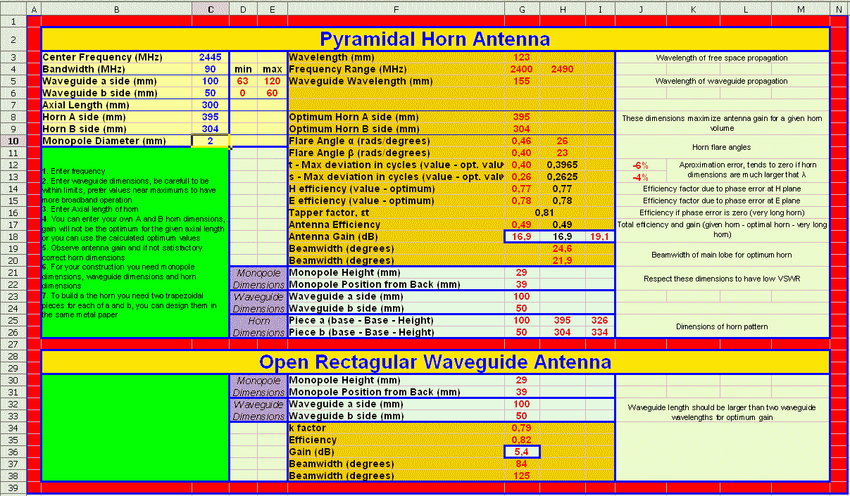

Guten Tag,
könnte mir vorstellen, dass der gute alte Rothammel auch etwas zum
Design und der Berechnung von Rechteck-Hornantennen (sog. Standard Gain
Horn Antennen) geschrieben hat - habe das Buch aber leider nicht.
Könnte freundlicher Weise jemand mal in sein Buch schauen ob und was da
steht?
Besonders interessieren mich Formeln zur Berchnung einer optimierten
Geometrie (Längen, Winkel etc.) sowie Berechnung des Gewinns (bei
vorgegebener Geomometrie) im Bereich von Lambda = 10 bis 1 cm.
Weis jemand andere Quellen?

W1GHz hat ein ganzes Antennebuch online
http://www.w1ghz.org/antbook/contents.htm
Chapter2 beschreibt pyramidale Hornantennen

Danke Dir, das Buch hatte ich schon über GOOGLE gefunden. Die Beispiele
haben aber nicht gepasst und darum habe ich diese Quelle - vorschnell -
verworfen. Durch Deine Anregung habe ich jetzt endlich geblickt, dass
man ganz unten wohl das Programm auch noch runter laden kann. Bin mal
gespannt auf heute Abend wenn ich an einem Rechner ohne Firewall bin und
das EXE File dort dann ladbar ist.
Gib´s sonst noch andere einfache Desig-Tools für Rechteck-Hörner (evtl.
als Excel-Kalukator) für den "Hausgebrauch"?
Grüße

So etwa hatte ich mir das im Rothammel vorgestellt, habe natürlich auch
ein Exemplar, aber der ist wirklich eher für Kurzwelle.
Aber die dritte Google-Fundstelle lieferte mit "horn antenna xls" die
gewünschte Excel-Tabelle:
http://ngia.rootforge.org/content/Handmade/Antennas/Waveguide/Waveguide.xls
von Michael W. (mictronics) Benutzerseite
Zum Verständiss der Berechnung mit Hilfe der Excel Tabelle:
Die Tabelle berechnet u.a. die Breite und Höhe des Waveguides.
Die Länge des Waveguide sollte meines Wissens nach egal sein, da das ja
ein Hohlleiter ist, richtig?
Gibt es eine optimale Länge des Waveguides, wie ist da die
Praxiserfahrung?
/Michael

minimal c/4f
