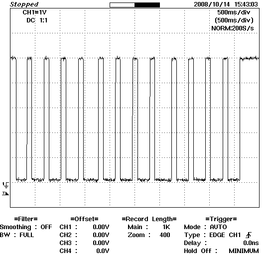

@reirawb: Ja wäre super, vielen Dank schonmal! @fubu1000: 1. Das Kabel ist keinen halben Meter lang. 2. Apropos Pegel - was für Pegel sollte ich denn eigentlich an welchen Ein-/Ausgängen messen? Ich hab mir mal den Spaß gemacht und die Pegel mit dem Oszi aufgezeichnet: 1=MOSI, 2=MISO und 3=SCK. Im ersten Bild sieht man den Hardware-Setup-Test und im zweiten Bild den Versuch, Daten auf den µC zu schreiben. In beiden Fällen liegen die Pegel alle bei 0V, nur der 3. Pegel, also SCK zuckt wenigstens mal zwischendurch. Das kann doch so nicht richtig sein!?

Der MOSI müßte eigentlich entweder ca. +4,7V oder -0,6V haben. Null heißt, dass der serielle Pin weder high noch low hat, ist der überhaupt angeschlossen? Der interne RC-Oszillator ist im Auslieferzustand eingeschaltet, also sollte auch ohne Quarz eine Kommunikation erfolgen.

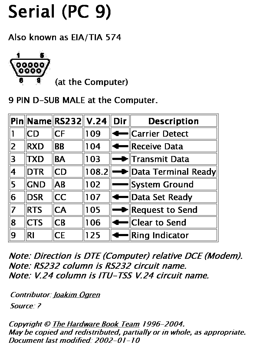

MOSI ist Pin 4, also DTR, ein Ausgang am PC, der sollte entweder auf +10V oder -10V liegen.

JUHU! ER LÄUFT!!! Erst habe ich alles auseinandergenommen um dem MOSI-Signal nachzugehen. Ich konnte das -10V-Signal am PC messen, am Ende des Kabels auch. Dann habe ich alles wieder zusammengesteckt und PonyProg immer wieder befohlen, die Daten zu schreiben. Das Signal habe ich dann vom PC-Port über die Widerstände bis zum MOSI-Port des µC verfolgt und festgestellt, dass es irgendwo über dem letzten Widerstand verloren ging. Also musste die Leiterbahn des Ports ja irgendwo mit etwas verbunden sein, mit dem es nicht verbunden sein sollte. Mit einer Lupe habe ich dann gefunden, was ich suchte! Es war ein blödes kleines Lötkleckschen (eher ein Faden), der das MOSI-Signal auf GND gezogen hat. So ein Mist!! Jetzt schreibt er jedenfalls endlich die Daten! VIELEN DANK für Eure Mühen!! Nun hoffe ich, dass ich den Rest auch noch hinbekomme, da warten sicher auch noch einige Hürden auf mich. Aber nun weiß ich ja, wo ich kompetente Hilfe bekomme. DANKE nochmal!!
