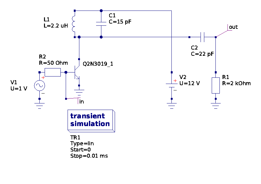

Hallo, bin auf der Suche nach einer Oszillatorschaltung um einen 13,56MHz Grundtonquarz auf der 2.Oberwelle schwingen zu lassen, so dass ich ein Signal auf 27,12MHz erzeugen kann. Hoffe Ihr könnt mir helfen. Danke im Voraus
Das geht so nicht. Ein Quarz schwingt nur auf der Grundwelle oder ungeraden Harmonischen. Für die doppelte Frequenz muß die Oszillatorschaltung als Verdoppler arbeiten, oder eine Verdopplerstufe folgen. Digital geht eine Verdoppelung mit einem EXOR-Gatter, z.B. 74AC86. Eine andere Möglichkeit ist die passive Verdopplung mit Doppelweggleichrichtung.
Danke für deine schnelle Antwort. Also ich müßte es passiv realisieren also mit doppelweggleichrichtung. Würde aber eine Schaltung dafür benötigen (komplett mit einer Oszillatorschaltung). Könntest du mir da vlt. weiterhelfen.
Nein. Ein normaler selektiver Klasse-C-Verstärker, dessen Ausgangs-
kreis auf die doppelte Eingangsfrequenz abgestimmt ist, sollte auch
genügen. Habe mal schnell eine solche Stufe durchs QUCS gejagt...
...und hier das Simulationsergebnis. Wenn danach noch eine weitere Stufe mit einem Schwinkreis folgt, sehen die 27 MHz dann ordentlich aus. Der Schwingkreis war nur ad hoc mit dem Taschenrechner berechnet, ich habe noch keine Parameteroptimierung bezüglich der tatsächlichen parasitären Kapazitäten gemacht. In der Praxis wäre diese ,,Optimierung'' das Drehen am Spulenkern und Abgleich auf Maximum.
