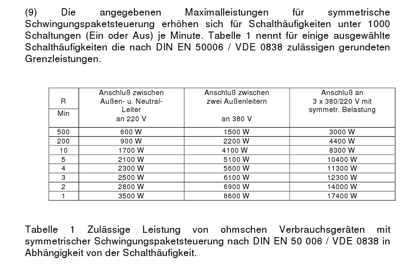

> Für die Heizung Vollwellenpakete 1 Welle an 3 Wellen aus.
Was sagt ihr dazu? Ich finde nichts, was dagegen spricht.

Einer wrote: > Klingt gut. > Geht wahrscheinlich auch weniger Präzise mit 555er und Triac. Oh je. Damit hast du dann einen Phasenanschnitt mit mehr oder weniger zufälligen Anschnittswinkeln. Einerseits ist Phasenanschnitt für Heizelemente IIRC nicht zulässig, andererseits wirst du damit gewaltige Störungen aufs Stromnetz aufkoppeln, sind ja auch schon fast 3000W, die du da dimmst. Eine passende Entstördrossel wär dann auch schon fast so groß wie ein 900W Spartrafo für 230->110V.
Dass das nicht erlaubt ist hab ich nicht gewusst. Dachte bei rein Ohmschen kann das so gehen. Also doch Skuas Methode. Wieder was gelernt.
Schade das da nur 500w gehen ... http://www.pollin.de/shop/detail.php?g=OA==&a=NDUyOTQ2OTk=&w=Njk1OTc5&ts=20 ansonsten ist aber ein Heizelement doch eine einfache Ohmsche Last, da kann man doch Phasenan und abschnitt benutzen, bzw. die idee immer 3 Wellen auslassen klingt eigentlich am einfachsten ... wenn die Leistung nicht quadratisch zur Spannung steigen würd könnte man einfach nen 1-Dioden Gleichrichter nehmen ... das immer die hälfte ausgelassen wird ... ansonsten hat aber die Heizung ja selbsttätig ne "Übertemperaturabschaltung" ;-) ... naja, das muss jeder selbst wissen ... Und noch so als ergänzung ... espressomaschine ist im allgemeinen ein Siebträger und kein Vollautomat, da haben die auch in Europa nicht mehr als ne Heizung und ne Pumpe ... bei den Richtig guten muss man auch noch per Hand den Druck aufgebeun ind da ist nur ne Heizung drin ... und was soll ich sagen, der Kaffee ist wirklich besser als aus Vollplastik-Vollautomaten ... köpfchen und fertig ... aber was man im Schweiße seines Angesichts selbst zusammenbrüht findet man vermutlich immer etwas "besonderer" ...
Einer wrote: > Dass das nicht erlaubt ist hab ich nicht gewusst. > Dachte bei rein Ohmschen kann das so gehen. Gehen tuts schon. Ist aber nicht nötig, Heizelemente sind ja recht träge, und flackern nicht wie Lampen mit Schwingungspaketsteuerung. Ansonsten geben die Versorgungsbedingungen deines Stromversorgers Aufschluss. Da steht dann z.B. drin: (4) Je Haushaltanlage ist die Installation von Leuchten mit Phasenanschnittsteuerung nur bis insgesamt 1000 W ( Anschlußwert der Lampen ) zulässig. Aber auch Schwingungspaketsteuerung ist nicht unbegrenzt erlaubt, und sollte auf jeden fall Symetrisch arbeiten, wie z.B. die oben genannte 1:3 Version. (Gleich oft Positive und Negative Halbwelle durchlassen.) Tabelle für zulässige Leistung oben im Anhang. d.H. 1:3 wäre auch nicht zulässig, eher was in der Richtung 10:30 ;) Die Werte/Tabelle stammen aus den Technische[n] Anschlußbedingungen der Gemeindewerke Nümbrecht GmbH (Erster Google-Treffer). Also sicherheitshalber auch beim eigenen Versorger nachsehen.
