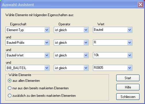

Wenn ich mit die suchfunktionen von Eagle anschaue- zum kotzen. z.B. Such mal alle Widerstände mit Wert 10K, Bauform 0805 auf Topside Da kannste dir ein blödes ULP schreiben oder von Hand suchen. -Nerv Target ist da bestimmt nicht besser. Mit Eagle oder Target kann man für heutige Verhältnisse keine vernünftigen LP entwickeln! Habe Jahre mit scheiß Eagle verbracht! MAX

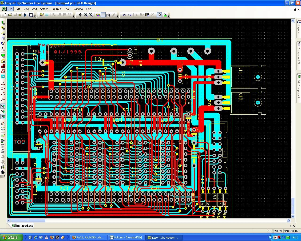

@rudo hier mal das Eagle Projekt hexapod in Pulsonix eingelesen. Siehe Bild im Anhang. Die Pulsonix-Gerberfiles kann ich dir auch schicken.

Designer wrote: > @rudo > hier mal das Eagle Projekt hexapod in Pulsonix eingelesen. > Siehe Bild im Anhang. > Die Pulsonix-Gerberfiles kann ich dir auch schicken. Bahh! Die gesamte Bildschirmdarstellung (beider Grafiken) ist ja schaurig! Da lobe ich mir die optisch angenehme Sicht auf ein Board bei eagle. Sorry, möchte hier bestimmt keine Äpfel mit Birnen vergleichen aber bei einem so teuren Programm hätte ich anderes erwartet.
die Darstellung waer mir ja erst mal egal, das kann man bestimmt aendern. Beim eagle habe ich auch viele Farben geaendert. Leider macht mir der design-engineer auch keinen Schaltplan. Das pour copper habe ich auch schon gefunden, aber die Massepads haben keine Thermals - kann man bestimmt auch irgendwo einstellen. bleibt immer noch: wie kriege ich den Schaltplan??
@eagle Anwender Bildschirmdarstellung beider Grafiken ist in der Tat nicht doll. Die Grafiken sollten auch nur einen Überblick verschaffen. Ich wollte nicht 2MB Bilder hier reinstellen. Was meinst du eigentlich mit: "Da lobe ich mir die optisch angenehme Sicht auf ein Board bei eagle". Die Farbdarstellung? In Pulsonix kann man die Farben beliebig ändern. Wo liegt eigentlich dein Problem? Wen es interessiert, hier eine Einführung ins Leiterplattendesign und Pulsonix: http://nibis.ni.schule.de/~bfseta/ed-ld/index-lped.html

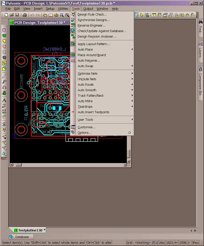

Hallo Designer, habe Pulsonix 5.1 build 3552 runtergeladen und als trial auf einen 8GB Stick installiert. Der reverse engineer soll aus einem Pulsonix-Board einen Schaltplan erzeugen koennen. Dazu habe ich eine Eagle-Platine konvertieren lassen. siehe auch Pulsonix Menue "Tools" dritter Eintrag --> Hardcopy es wird auch ein "sheet" erzeugt, es ist aber leer, son shit :-(
@rudo Es funktioniert auch in der Demo. Du kannst alle Funktionen incl. Electra Router nutzen, aber über 100 Pins kanst du nicht mehr speichern. Beim Erzeugen des Schematic mit "reverse engineer" gibt es 2 Einstellmöglichkeiten. 1. All components to bin - anschließend musst du die Symbole aus dem Componet Bin (rechts am Rand) holen und im Schematic plazieren. 2. Route Connections - hier werden die Symbole im Schematic automatisch plaziert und die Verbindungen geroutet. Aber warum liest du nicht direkt den Schematic von Eagle ein?

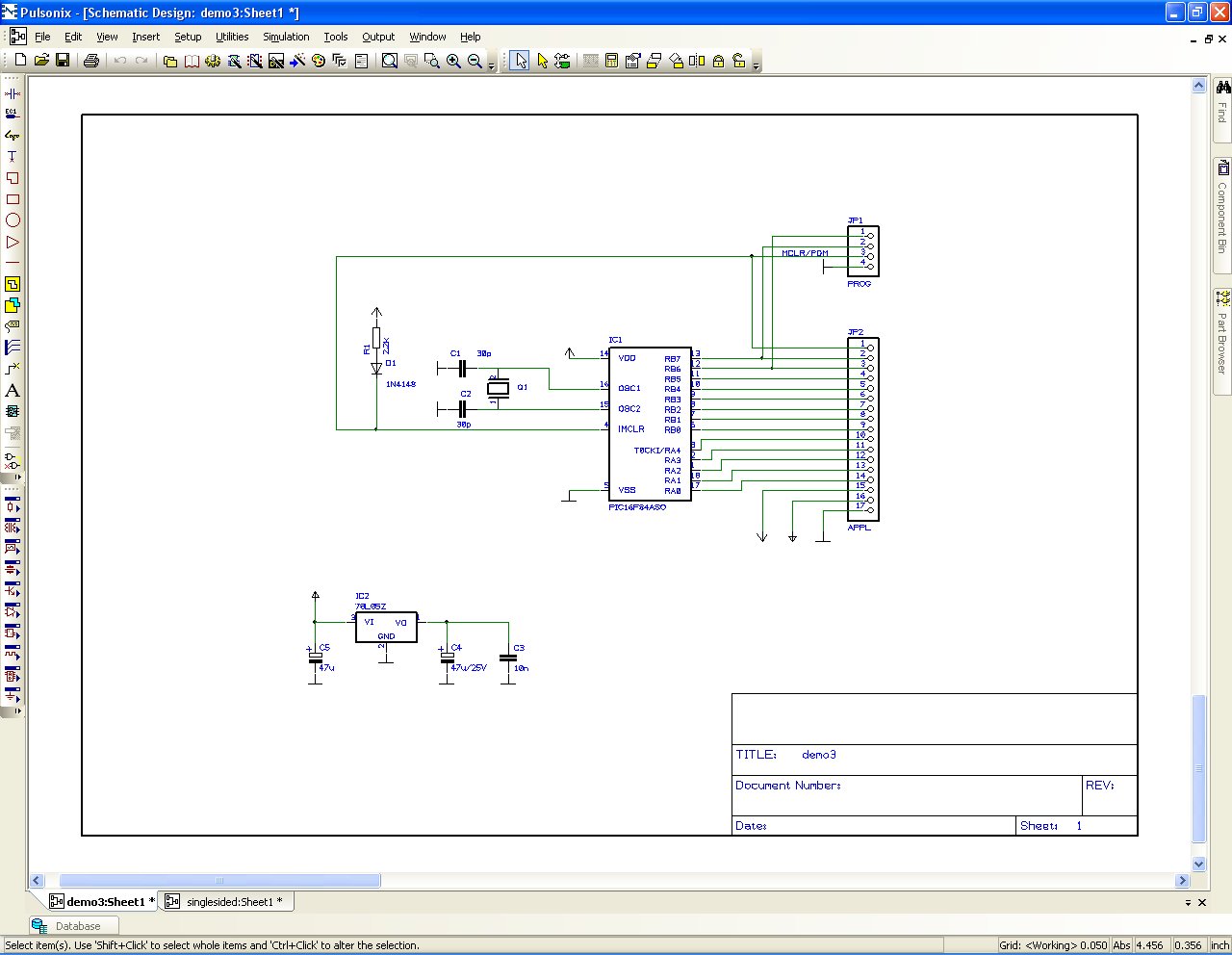

@rudo Bei mir funktioniert es. Aus Eagle 5.3 "demo3.sch" mit SchematicToIntermediate.ulp ausgegeben und in Pulsonix Demo 5.1 build 3552 eingelesen. Kannst du mir dein Eagle-Projekt senden?

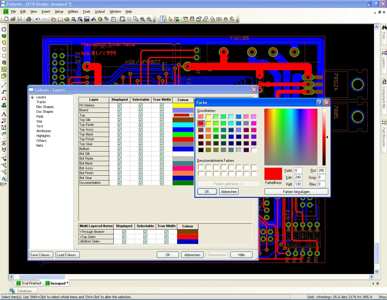

@ Designer Ja, ist ja gut. :) Wenn man die Farben ändern kann will ich nix gesagt haben. Mit den Farben bei eagle komme ich gut zurecht, es würde aber auch eagle nicht schaden, wenn man sie beliebig ändern könnte.
@Designer, das ist tatsaechlich seltsam: demo3 habe ich nicht aber dieses hexapod.sch und dort geht das importieren. Bei meinem Schaltplan kommt die Fehlermeldung von pulsonix, eagle findet im Schaltplan aber keinen Fehler und meldet Konsistenz mit dem board. Schicke mir bitte ein mail, dann kann ich dir den Link mit meinen Dateien mitteilen. Bitte keine Namen/Adressen veroeffentlichen, ich bekomme schon sehr viel Spam. @du, das Angebot nehme ich gerne an. Erbitte ein mail, eine Leer-CD und frankierten Umschlag wuerde ich gerne zusenden. :-) (habe nur dsl-384, runterladen geht nur fuer max. 100-200MB)
Man kann sie belibig unter Eagle verwenden. Hatte mal ein tolles ULP ausprobiert, das für seinen Zweck die Farben willkürlich ändern musste, und dann wusste ich nicht mehr, wie das Rückgängig machen. Habe mich dann eine Weile damit Rumgeschlagen, das Problem im Griff zu bekommen.
eagle-farben: in der Datei eagle.scr mit e. Texteditor eintragen: z.B.: set color_layer Pads yellow;
P. rudo. H. wrote: > eagle-farben: > in der Datei eagle.scr mit e. Texteditor eintragen: > z.B.: > set color_layer Pads yellow; Farben sind aber bei eagle nicht völlig frei wählbar. Wenn der Hintergrund im Board auf Schwarz gestellt ist (siehe erste Farbpalette, erster Eintrag) dann beeinflusst das auch alle anderen Farben in ihrer Intensität. Das kann man jetzt als 'gewollt vernünftig' oder auch nicht bezeichnen, schränkt aber die Farbwahl auch deutlich ein (in Bezug auf die Helligkeit).
