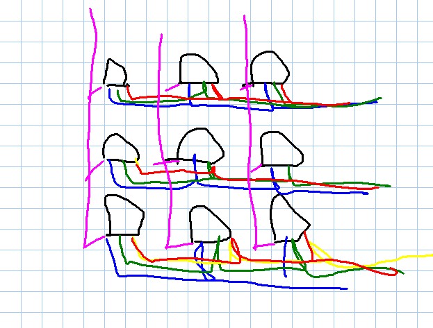

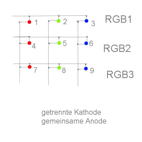

von Max (Gast)
Aso ok! Also Programmiertechnisch würde das so aussehen, das die Spalten
einen Zyklus an sein und dann wird zu nächsten Spalte gegangen. Sprich
der Zähler zählt von 0 - 255. Solang ist die Spalte 1 an. Wenn er bei 0
wieder anfängt wieder die Spalte 2 aktiviert. Und so weiter. So weit
richtig?
Nehmen wir einen Blauton. R = 145; G = 49; B = 228.
Also:
Spalte 1 zähl 0-255 dabei ist Rot (Pin1) 145 Zeiteinheiten an und den
Rest aus.
Dann Spalte 2 zähl 0-255 dabei ist Grün (Pin1) 49 Zeiteinheiten an und
den Rest aus.
Dann Spalte 2 zähl 0-255 dabei ist Grün (Pin1) 228 Zeiteinheiten an und
den Rest aus.
So richtig?!
Noch ne andere Frage. Mein Kollege hat die obige Zeichnung gemacht. Wo
ist da der Unterschied. Bei mir wären es 9 Reihen und 3 Spalten. Bei ihm
irgendwas anderes?! Ist seine Version eventuell besser auf bezug auf den
Nennstrom. Wenn ich das richtig sehe müssen ja meine LED's pro Spalte
kurzzeitig 180 mA aushalten?! Das muss dann auch der entsprechende
Widerstand sein, oder? Sprich ca. 66 Ohm bei 12V?!
ICH DANKE EUCH! :) Ich kann nämlich deswegen schon net schlafen.
von Jörg R. (Firma: Rehrmann Elektronik) (j_r)
> richtig?
Ja, so kann man es machen
> Also:
> Rest aus.
> den Rest aus.
> den Rest aus.
> So richtig?!
Ja
> irgendwas anderes?!
in der 1. Zeichnung sind 3 RGB-LEDs in einer 3x3-Matrix angeordnet
in der 2. Zeichnung sind 9 RGB-LEDs in einer 9*3-Matrix angeordnet
Ich weiss weder, welches jetzt Deine Zeichnung ist noch mit wieviel
Strom die LEDs normalerweise betrieben werden sollen/müssen/dürfen.
Jörg
von Max (Gast)
1. Zeichnung ist von mir. Ich hatte nur jetzt keine Lust 9 Rot, 9 Grüne
und 9 Blaue untereinander zu machen.
Also ist kein Unterschied zwischen Zeichnung 1 und 2?! Hab ich bei
beiden Zeichnungen das "Problem" mit dem kurzzeitigen Peakstrom?!
Angenommen jede LED braucht 23 mA. (max. 50mA) Was würdest du denn für
einen Mosfet empfehlen.

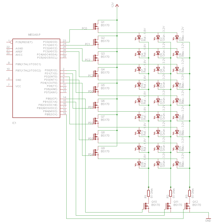

von Max (Gast)
So ich hab mal eine fixe Eagle Skizze gemacht. Kann ich das so
schalten?!
LG Max
Max wrote:
> Keiner ne Antwort berat?! Och büdde...
Ich finde es garnicht so schlecht, wenn meine Familie und ich ein Dach
überm Kopf haben und nicht hungern müssen. Daneben brauche ich einen
Internet-Anschluß und Strom für den Computer, damit ich Dir antworten
kann. Daher sah ich mich genötigt, statt Dir sofort zu antworten, mich
mit anderen Problemen zu befassen, und zwar mit den Problemen zahlender
Kunden. Ich kann Dich gerne in diesen exclusiven Kreis mit aufnehmen und
würde Dich dann genauso bevorzugt behandeln. Ansonsten wirst Du wohl
warten müssen bis ich Zeit und Muse habe. Den anderen kompetenten
Antwortgebern wird es vermutlich ähnlich gehen.
Ich muß mich auch jetzt kurz fassen:
1. Die Vorwiderstände kommen dort hin, wo die Parallelausgabe
stattfindet, also in diesem Fall in die 9 Reihen. Nur dann bekommt jede
LED einer Spalte einen eigenen Widerstand.
2. Der Vorwiderstand muß so bemessen sein, dass er bei der Differenz von
Ansteuerspannung und LED-Flußspannung den 3-fachen Nennstrom durchläßt
(bei Spaltenmultiplexer). In diesem Fall wäre es u.U. sinnvoller, die
Reihen zu multiplexen (9-facher Nennstrom) und die unterschiedlich
großen Vorviderstände in die Spalten zu legen
3. Wenn eine LED im Mittel max. 1/3 bzw. 1/9 der Zeit leuchtet, muß sie
das mit 3-fachen, bzw. 9-fachem Strom tun, um auf ihre Nennleistung zu
kommen.
4. Bei so wenigen LEDs sollte es keine Probleme mit der Frequenz geben
Die angehängt Schaltung wird nicht funktionieren. Mit einem MOSFET als
Sourcefolger in den Zeilentreibern bekommst Du bei 5 V Steuerspannung
kaum mehr als 3 V für die LEDs. Besser wäre ein BC337 in
Kollektorschaltung. Da kommen noch über 4 V raus. Ebenso ist es
unsinnig, die Zeilentreiber mit mehr als 5 V zu versorgen. Das
produziert nur zusätzliche Verlustleistung in den Transistoren.
Jörg
von Max (Gast)
Danke Jörg! ;-)
Ich sah nur meinen Thread wirder im Nervana versinken. Danke für die
Antwort.
zu 1. und 2.)
Multiplexe ich denn jetzt eigentlich nicht die Reihen?! Denn so bin ich
auf den 51 Ohm Widerstand gekommen. (9 facher Nennstrom)
Wenn ich jetzt Spalten muxe muss ich ja, wie du geschrieben hast in jede
Reihe einen Widerstand machen. Berechne ich dann den Vorwiderstand für
den Blaue Led?! Sprich R= (12V-3,2)/60mA = 146,6 Ohm (theoretisch)
zu 4.)
Ja das mit dem Mosfets ist mir nach späteren draufschauen auch
aufgefallen. Vorwiderstand und LED müssten eigentlich an den Drain. Hm
müsste ich mir noch mal Gedanken machen. Es fehlen ja auch noch 100kOhm
am Gate nach Masse, was mir gerade auch noch aufgefallen ist... ;-)
Aber den den BC337 schau ich mir mal an.
Das mit der Frequenz würde mich aber im allgemeinen trotzdem noch
interessieren. :-)
So dann danke ich dir schon mal Jörg!
Gute Nacht
Max
