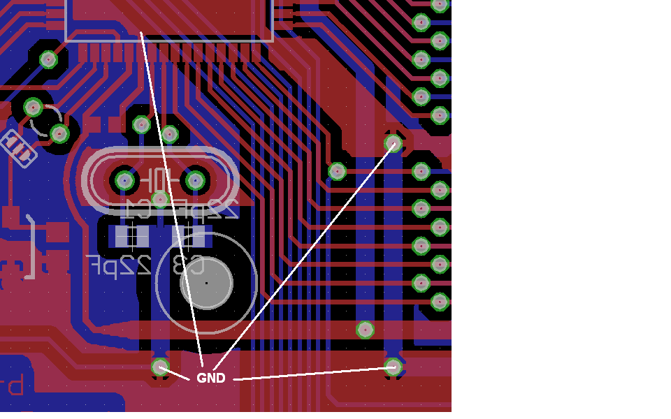

Schaut eich bitte nochmal einen Ausschnitt meines Layouts an welches den
Anschluß des Quarzes zeigt. Vielleicht übersehe ich ja hier etwas.
Tom
Du mußt die beiden Kondensatoren direkt mit GND von AVR verbinden, also
dem Pin links neben XTAL1/2.
Aber dieser Pin  verendet bei Dir kurz vor dem Quarz, so kanns ja nicht
gehen.
Mach mal ne Drahtbrücke rein.
Und die CKOPT-Fuse muß enabled (0) sein.
Peter

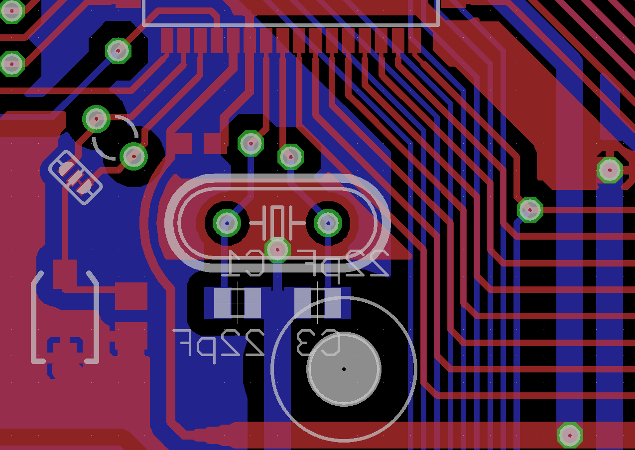

von Tom (Gast)
@Helmut,
ich werde mal Deine Vorschläge morgen probieren, und hoffe das ich den
Quarz zum laufen bekomme.
@Peter,
eigentlich ist die GND Verbindung nach unten.
Ich habe mal den Ausschnitt etwas grösser gewählt damit sollte es besser
zu erkennen sein.
Aber ich werde auf alle Fälle die Verbindung machen und testen.
Dein Ansatz gefällt mir, ist schön logisch unlogisch aber es könnte
duchaus sein.
Werde dies morgen auch probieren und die Ergebnisse ob positiv oder
negativ hier posten.
Vielen Danke Euch beiden
Tom
von Peter D. (peda)
Das ist etwa 5-mal länger als die direkte Verbindung und enthält
zusätzlich eine Drosselspule mit einer Windung (einige µH).
Die Verbindung nach unten solltest Du dann trennen, über den
Schwingkreis sollten keine weiteren Ströme fließen.
Peter

Hallo Peter,
Ich habe die GND Punkte der Kondensatoren direkt mit dem AVR verbunden
siehe Anhang. --> Kein Erfolg.

von Tom (Gast)
@all,
ich habe nun die Leiterbahnen vom Controller zum Quarz gekappt und einen
Quarz auf eine Lochrasterplatine aufgelötet und die Condensatoren
steckbar gemacht.
Was soll ich sagen nun läuft der Controller.Quarz schwingt sogar schon
an ohne Lastcondensator.
Ich werde diese Erkenntnisse bei meiner nächsten Platine mit einfließen
lassen da ich diese eh als Testobjekt angesehen habe.
Auf alle Fälle Danke an alle.
