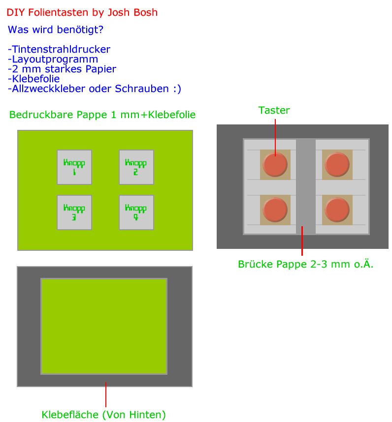

von Josh B. (hasenrasen)
Wenn du runde Knöppe willst dann machst du die mit nem Layoutprogramm.
Also die Qualität ist natürlich nicht wie sone gedruckte Anfertigung
aber für den Homebetrieb sollte es reichen.
Du nimmst als Knöpfe halt diese kleinen Taster und vertiefst die, so das
die Oberfläche mit dem gehäuse auf einer Linie ist.
Dann machst du dir ein Layout, bedruckst damit ca. 2 mm dickes
Photopapier und klebst dann eine Folie wie sie zum Büchereinbinden zB
benutzt wird, drüber. Du verschweisst somit also das Papier das es
Wasserspritzfest und Schmutzabweisend ist.
Dann befestigst du es halt an deinem Gehäuse mit Kleber oder sogar
Schrauben wenn du es einfach wieder abmachen möchtest.
