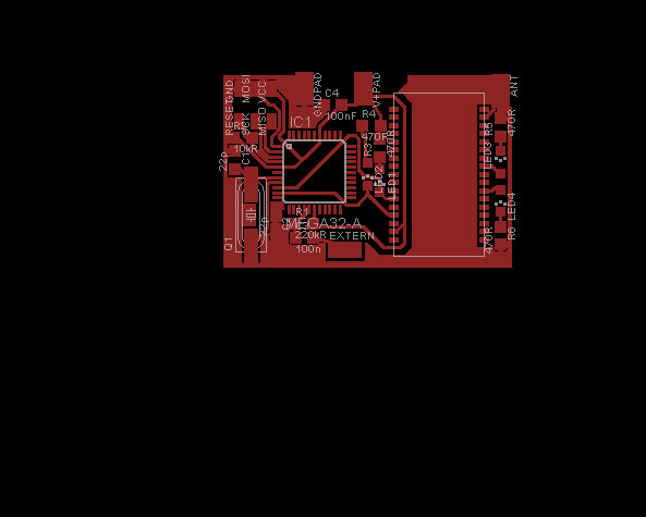

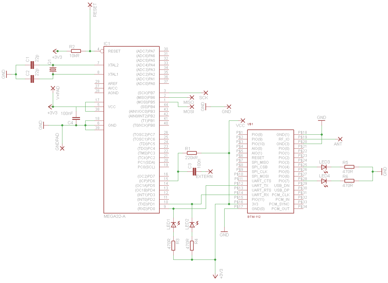

Hallo Community,
sitze nun schon seit einigen Tagen an einer kleinen Schaltung, die
jedoch eine Handvoll Probleme für mich aufwirft.
Die Schaltung besteht aus einem mega32l als TQFP, einem btm-112
bluetoothmodul und diversem Hühnerfutter. Gespeist wird sie von 2 AAA
Batterien (3V-System).
Reset liegt über 10kR an V++ (kein Kondensator).
ISP ist ein AVRISP MKII.
Problem: Der µC lässt sich nur selten fehlerfrei beschreiben, und zwar
etwas häufiger direkt nach einem Power-On.
Hat von euch vielleicht einer eine Idee, worin das Problem bestehen
könnte? Habe mittlerweile schon 3x das Layout umgestellt (Teilweise mit
C an Reset, teilweise mit zusätzlichen 10µF zwischen GND und V++,
btm-112 & atmega32l getauscht), immer mit dem gleichen Ergebnis.
Schaltplan hängt an; Layout kommt im nächsten Beitrag.
Besten Dank fürs mal drüber schauen,
Christoph
von Chris D. (chris79)
hier noch das Layout
edit:
Alle Leitungen elektrisch fehlerfrei.
ISP-Schnittstelle spiegelverkehrt...über Adapter gerichtet ;-)
von holger (Gast)
Schliess AVCC und AGND mal an. Das kann Wunder bewirken.
Gerade mal provisorisch gemacht.
Hat leider keine Besserung gebracht.

von amateur (Gast)
Lt. Bild (Board) sind Pin 3 und 4 Kurzgeschlossen.
Allzu toll lässt es damit nicht Programmieren.
Auch würde Dir der eine oder andere Kondensator recht gut stehen (Lange
Leitung bei der Versorgung).
Keine Ahnung ob A(???) auf eine Luftnummer stehen. Ich schließe sie an
auch wenn ich nicht digitalisieren will.
Auch in der Reset-Leitung kann ein Kondensator nicht schaden, könnte
aber auch ohne gehen.
von amateur (Gast)
Mess' mal nach, ob Pin 8 nicht, wie in der Zeichnung (Board), auf Masse
rumhängt. Dann tickst Du nämlich nicht ganz richtig;-)

@Christoph
Pass' auf deine Spannungen auf.
Der ATMega kann von 2,7 bis 5,5V.
Der Blauzahn aber nur von 3,0 bis 3,6V.

von Bronco (Gast)
Du solltest jedem VCC-Pin einen eigenen Puffer-C spendieren und die
Leiterbahn, die vom C zum Pin geht, am Pin enden lassen und nicht
weiterführen.
Ich hab auch schon einfache Designs gesehen, wo alle VCC-Pins einen
gemeinsamen C hatten, aber dort gingen die Leiterbahnen vom C auch nur
bis zu den Pins und nicht weiter.
