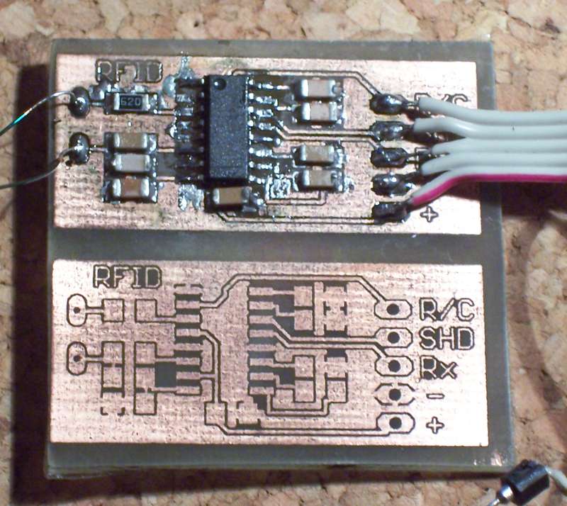

von Gast (Gast)
Wie O.H. benutze auch ich den LBP2900, seit knapp 2 Jahren.
Das Foto zeigt einen kleinen RFID Adapter, letzte Woche geätzt. Zum
fixieren benutz ich auch keinen umgebauten Laminierer, sondern schick
die Platine einfach 5-10mal durch, fertig.
Die horizontalen Muster scheinen durch die Andruckrolle des Laminierers
(Creative irgendwas dingens..) verursacht zu werden, sind aber nicht
störend. Kann das mal mehr, mal weniger stark beobachten - je nachdem
wie lang die Platine in der Ätzlösung liegt.
Wobei ich ziemlich sicher bin, dass das Drucken an sich mit nahezu jedem
Laser geht, entscheidend aber eher das richtige Fixieren, anschliessende
Ablösen des Papiers und der Ätzvorgang selbst die
wichtigeren/kritischeren Punkte sind.

Zu Leiterbahnbreiten: oben im Beispiel sind es 12mil, also 0.3mm. Zur
Umgebung hin sind 8mil Platz, etwa 0.2mm. Mit diesen Einstellungen kann
ich auch mal ein Minütchen länger ätzen, ohne dass mir eine Leiterbahn
flöten geht. TQFP mit 0.8mm Pitch geht problemlos, kleiner war noch
nicht notwendig.
