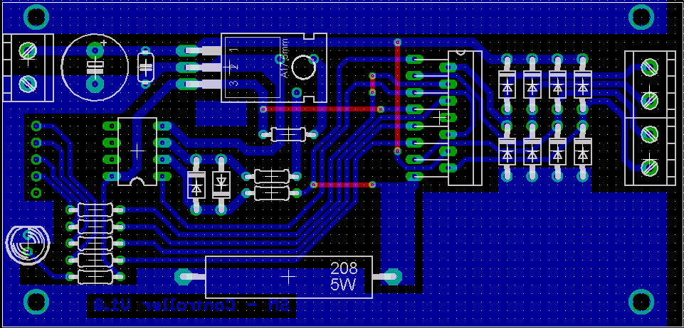

kann mir jemand helfen mein Layout zu überprüfen.
Ich wollte ein Layout der Pollin Schrittmotor Karte entwerfen.
Link zum Datenblatt und Schaltplan der Karte:
http://www.pollin.de/shop/downloads/D810027B.PDF
Im Anhang ist mein Layout. (Treiber ist ein L298N)
Ich habe auch schon eine Platine nach diesem Layout geätzt, allerdings
schaffe ich es nicht damit einen Schrittmotor anzusteuern, deswegen
würde ich erstmal gerne einen Layoutfehler ausschließen können.
Ich hoffe es findet jemand einen Fehler oder kann bestätigen das das
Layout so korrekt ist.
Ich bedanke mich schonmal bei allen, die mir dabei helfen können :)
mfg Yannic

Wohin geht denn der Widerstand der an Pin 3 von dem OP haengt ?
Gruss Helmi
von Yannic (Gast)
an den mittleren Pin des Potis.
Ein Schaltplan habe ich dazu selbe rnicht entworfen, sondern einfach
nach dem von Pollin das Layout erstellt.
mfg Yannic

-Die Leitungen zwischen den Oval-Pads(L298)könnten hier etwas schmaler
sein
 weil sonst Kurzschlußgefahr besteht.
-Die kleine (kleinste)rote Verbindung kannste etwas tiefer direkt
verbinden
 ohne die Seite zu wechseln.
-Kannste den 5W-Widerstand nicht nach rechts unter das Diodenfeld
 verschieben um mehr Platz für die Leiterbahnen zu bekommen?
-Die Abstände der Bahnen sollten etwas größer sein.
-Biste sicher, das die Dioden bestückbar sind (Rastermaß wirkt etwas
knapp)?
-Zwei Leiterbahnen (unter dem Spannungsregler) führen wohin?
 (Eine ans Poti und der andere an Pin 15/1 und R8 fehlen noch).
-Wenn du den Regeler festschrauben willst, mußte für die Schraube den
 Bereich der Leiterplatte freihalten.
Ansonsten ganz schön.

"-Die Leitungen zwischen den Oval-Pads(L298)könnten hier etwas schmaler
sein"
Jop habe sie extra so dick gehalten, da ich sonst mit der
Tonertransfermethode Probleme bekommen hatte, hab aber auch Kurzschlüsse
geachtet.
"-Die kleine (kleinste)rote Verbindung kannste etwas tiefer direkt
verbinden
ohne die Seite zu wechseln."
Danke für den Tipp :)
"-Kannste den 5W-Widerstand nicht nach rechts unter das Diodenfeld
verschieben um mehr Platz für die Leiterbahnen zu bekommen?"
Das viel mir auch schon selber auf hatte ich auch bereits in einer neuen
Version verbessert.
"-Biste sicher, das die Dioden bestückbar sind (Rastermaß wirkt etwas
knapp)?"
Jap Platine ist ja bereits schon geätzt und die Dioden passen wunderbar.
"-Zwei Leiterbahnen (unter dem Spannungsregler) führen wohin?
(Eine ans Poti und der andere an Pin 15/1 und R8 fehlen noch)."
Verstehe leider nicht wirklich was du damit meinst. R8 kann ich im
Pollindatenplatt irgendwie nicht finden.
"-Wenn du den Regeler festschrauben willst, mußte für die Schraube den
Bereich der Leiterplatte freihalten."
Regler soll stehen, ansonsten würde das Poti darunter auch etwas stören.
Was nun aber das Problem ist ist das die Platine einfach nicht
funktionieren will.
Das Positive ist, das schonmal sichtbar nichts qualmt, stinkt oder heiß
wird.
Das einzige was ich bisher feststellen konnte war, das wenn man den
Schrittmotor mit der Hand dreht, die Betriebsdiode anfängt zu leuchten.
Hat jemand Tipps wie man bei diesem Layout die Fehlerquelle am schaluste
eingrenzen kann ?
mfg Yannic
Anscheinend ist das der 5W Widerstand.
Im Schaltplan sind noch Transistoren, Widerstände, Klemmen, die
auf dem layout fehlen. Absicht?
Dann wäre es sinnvoll für Außenstehende auch das Poti-Footprint zu
benutzen da ich mit der Schaltung nicht so vertraut bin.
Für den Spannungsregler gibt`s meist auch ein stehendes Footprint.
Wenn die Schaltung mit Gleichspannung versorgt wird, sollte die LED,
sofern
der Vorwiderstand richtig dimensioniert ist,immer leuchten.
Ich vermute das die Versorgung nicht in Ordnung ist und der
Schrittmotor,
wie ein Generator Gleichspannung in die Schaltung über die Dioden
schleust.
Gewöhnlich kann man den Schrittmotor auch nicht im Betrieb von Hand
drehen, sondern steuert per Rechner oder Controller ihn über den
Treiber.
Der Schrittmotor muß im Stillstand permanterregt sein, damit er still
steht. Mit Impulsen wird er dann bewegt.
Als erstes sollte man die Versorgungsspannungen und Massen mit dem
Voltmeter prüfen. Mit einem Oszilloskop prüft man die Signale zur
Schaltung und auch die Signale, die von der Schaltung zum Schrittmotor
verlaufen.
Biste sicher das der Schrittmotor richtig angeklemmt ist, weil es da
verschiedene Typen mit unterschiedlichen Wicklungen gibt.
Noch ein Tip: Wenn du deine Beiträge optisch leichter lesbar machen
willst,
füge an den Text vorab eine oder mehrere >, so wie ich es weiter oben
vorgemacht habe. Mehrere >>> verändern die Farbe.
>Beispiel
>>Beispiel
>>>Beispiel
Ich hoffe, etwas helfen zu können.

Bekommt der L298 die Ground-Verbindung ueber den Kuehlkoerper? Pin 8
scheint in der Luft zu haengen.
Aus EMV-Gruenden waere es evtl. ein wenig besser, die Schleife
Kondensator+ -> L298 -> Motor -> L298 -> Kondensator- kleiner zu
gestalten, z.B. den 5W-Widerstand um 90° zu drehen, neben den Dioden
eine Bruecke fuer die Masse zu setzen und dann den oberen Massestreifen
als Rueckleiter zu verwenden, momentan hast Du effektiv eine Spule mit
einer Windung in Platinengroesse in Reihe mit der Stromversorgung (, was
aber nicht den beschriebenen Fehler verursachen duerfte).

Pin 8 muß natürlich angeschlossen sein wie Matt(Gast) das völlig richtig
erkannt hat. Wenn man keinen Schaltplan im Layoutprogramm eingibt,
stehen
einem auch nicht die Fehlerfindungsmöglichkeiten, die so ein Programm
bietet, zur Verfügung. Dann muß man mühsam selbst den Fehler finden.
>Wenn das Programm keine Impulse sendet, dann beträgt die Spannung 0,23V
>wenn die Software arbeitet und versucht den Motor anzusteuern liegen
>0,78V an.
Laut Datenblatt  ist der Ven=L(max)=1,5 Volt,
alles was darunter ist, wird als Low gewertet und der L298 sperrt.
Die Spannung Ven=H(min) muß mindestens 2,3 Volt betragen damit der
Treiber freigegeben wird. Der Bereich zwischen 1,5 -2,3 Volt ist
undefiniert und sollte keine Wirkung haben.
Wenn die Spannung Pin 6/11 den Mindestbetrag nicht erreicht muß um
IC1 ein Fehler sein. Vielleicht Poti falsch angeschlossen?

Pins zu vertauschen, wäre ohne große Bedeutung.
Datenblatt kannste über Google "L298 data pdf" herunterladen und/oder
ausdrucken.
Wenn`s geht, sag mal Bescheid.
von Yannic (Gast)
Hi, Poti ist richtig drauf, also Schleifer an 6.
Aber ich konnte etwas anderes komisches feststellen.
Ich hab eine Led von GND mal die jeweiligen Datenleitungen bis zum L298
geprüft fazit. Bei einer Leiterbahn blinkte die Led sofort. Eine war
unterbrochen, geht nun aber auch. Und bei den 2 anderen bekomme ich wenn
ich vorm Widerstand prüfe (direkt am Widerstand selber) noch Daten (Led
blinkt). Wenn ich allerdings hinter dem Widerstand prüfe(auch direkt am
Widerstand selber), dann blinkt die Led nichtmehr.
Wie kann sowas denn zustande kommen ?
mfg Yannic

von AC/DC (Gast)
Wenn die Widerstände und Dioden(richtige Typen?) alle o.k.,keine
Kurzschlüsse irgendwo sind, kann IC1 defekt sein. Ich setze voraus
das Ic1 richtig bestückt und versorgt wird(Messen).
Wenn kein Ersatz verfügbar ist kann man notfalls auch den 2.ungenutzten
OP in dem Ic benutzen. Muß nur neu verdrahtet werden. (sonst siehe
Datenblatt).
Mögliche Ursachen:
-Widerstandswert falsch, hochohmig oder defekt(selten)
-Folgeschaltung (hier Eingang des L298) Eingangsseits defekt
   (zieht den Pegel vielleicht in die Knie)
-Kurzschluß auf der Platine (Lötbrücke, Layout-oder Ätzfehler)
Vorgehensweise:
Betreffenden PIN vom L298 auslöten und betr.Widerstand messen.
Wenn der Widerstand o.k. ist, betreffende Leiterbahn gegen Masse
auf Kurzschluß messen. Wenn das auch o.k. mal 5V auf den betreffenden
Eingang geben und messen ob die Spannung einknickt. Dann dürfte der
Chip defekt sein.
Wenn du zu deinem Problem auch in anderen Foren postest, stell mal
einen Link hier ein.
von Yannic (Gast)
http://www.roboternetz.de/phpBB2/viewtopic.php?t=43875
Das ist der Link zum anderen Forum, dort wurde der Fehler gefunden mein
L298 sitzt falschrum -.-
Danke für all die Bemühungen.
mfg Yannic
