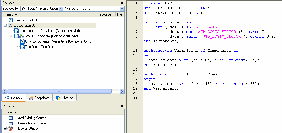

kann es sein, dass Xilinx ISE nicht mehrere architecturen für eine entity in einer Datei zulässt? Ich hatte eine top-level-vhdl Datei, nachdem zufügen einer zweiten architectur ist die datei komplett verschwunden. die Eigenschaft top-level wurde einfach an eine darunterliegende Datei gegeben. Wie kann ich sonst mehrere architecturen für eine entity anlegen? grüsse, daniel
Einfach so hinschreiben, die letzte wird für die Simulation/Synthese
verwendet (Siehe Screenshot).
Evtl. solltest du "Project --> Cleanup Project Files" machen.
Danke für den screenshot. Zumindest weiss ich jetzt, dass es gehen soll. Irgendwie triggere ich einen Bug, sowohl in ISE 10.1 wie in 9.1. Die Datei wird nicht mehr angezeigt (source for: synthesis/implementation) Hinzufügen lässt sie sich auch nicht mehr (meldung: already in project). Das ganze passiert wenn man am Namen der Architecture was ändert oder mehrere Architecture hat.
> Die Datei wird nicht mehr angezeigt (source for: > synthesis/implementation) > Hinzufügen lässt sie sich auch nicht mehr (meldung: already in project). Das hatte ich auch mal. Da ist irgendein Objekt aus der Datei noch im Projekt, und deshalb behält er die Datei noch drin. Ich hab ISE jetzt nicht laufen, aber man konnte irgendwie in eine "Library" kommen in der der Inhalt der Datei aufgelistet war, und genau da musst du alles von dieser einen Datei entfernen, dann ist auch die Datei weg (nur aus dem Projekt raus natürlich). Evtl. musst du das dann sowohl für "Synthesis/Impl" als auch für "Simulation" machen.
