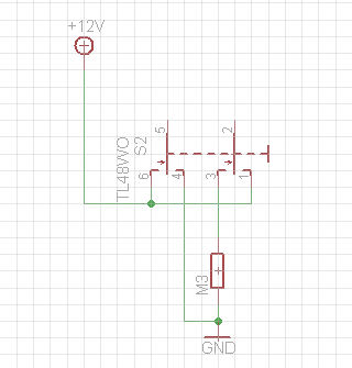

ich möchte mit einem Schalter einen DC-Motor
- Ausschalten
- Linksherum drehen lassen
- rechtsherum drehen lassen
Mit einem 2-pol Kippschalter mit 3 Stellungen hab ich es mir
vorgestellt, aber ich glaube es geht einfach nicht die 3. Schaltung zu
realisieren. Nur AUS und eine Richtung ist machbar.
Hat jemand eine Idee?

Wenn der Kippschalter eine Mittestellung ohne Kontakt nach link oder
rechts hat dann geht es.
von Peta (Gast)
echt? also ich steh aufm Schlauch...
siehe Bild.
Stellung nach "links" würde gehen. Bei "rechts" Kurzschluss :-D
von Benedikt K. (benedikt)
Wie soll da ein Kurzschluss entstehen? Dazu müsste der Schalter die
beiden Spannungseingänge kurzschließen.
von Falk B. (falk)
@ Peta (Gast)
>siehe Bild.
Dor läuft dein MOtor nie.
Kaum. der Motor muss an die Mittelanzapfung der Schalter.
MfG
Falk
von Peta (Gast)
kurzschluss
Peta wrote:
> kurzschluss
Das sind 2 unabhängige Schalter! Das in der Mitte ist die mechanische
Verbindung zwischen den beiden Schaltern, die ist aus Kunststoff...
von Michael (Gast)
>> kurzschluss
Oder aus Metall. Wie auch immer, diese "Verbindung" hat keinen Kontakt
zu den elektrischen Anschlüssen des Schalters, sie ist davon isoliert.
von Peta (Gast)
ok, habs jetzt
Danke!
