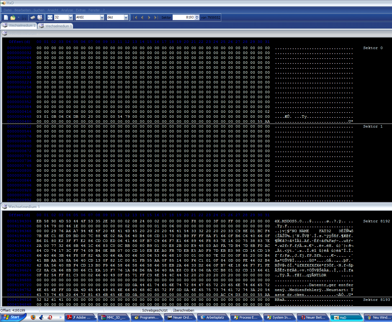

Hallo ich hab mir heute eine neue SD-HC 4GB Karte von SanDisk gekauft und dann auch gleich mal in den Cardreader geschoben: 1. Windows erkannte die Karte mit richtiger Größe und als unformatiert. Auch im Hex editor war eigendlich gähnende Leere. Deshalb hab ich die Karte mit der Standartformatierungssoftware von Windows mit Fat32 erfolgreich formatiert. 2. Nun ist die Karte les- und schreibbar. D.h. ich hab n Video von 800mb drauf und dann mal geschaut ob ich es öffnen kann ( ps 40 sec übertragungszeit ^^ ). Ergebniss alles ok. Nun das Problem: Sektor 0 ist nicht da wo er sein sollte. Ich hab ihn nach etwas suchen unter Sektor 8198 gefunden. Dieser sieht aus wie der Sektor 0 aussehen sollte. Sektor 0 ( der Physikalische ) entält nur eine kleine Reihe von Daten am Ende. Ich hab als Anhang Beide Sektoren als Screenshot des Hexviewers. tut mir leid wegen der Größe aber kleiner war unlesbar oder aber ich hätte es total Zerschneiden müssen und dann ist die übersicht auch weg. Es wäre Super wenn mir jemand erklären könnte warum sich Sektor 0 so weit ab vom physikalischen Sektor 0 befindet und wie man herausbekommt (ohne wie ich die Karte abzusuchen) wo er sich befindet. Vielen Dank für jede Hilfe. Gruß ErgoProxy

Was erwartest du denn in Sektor 0? Einen MBR? Es kann sein das der unter Windows unterschlagen wird.
Ja eigendlich erwarte ich schon unter Sektor 0 den MBR. In allen Tutorials und was ich über SD Karten gelesen hab sollte der da sein. Und was hat Windows für einen Einfluss auf einen HexEditor ? Ich kann mir grade nur nicht vorstellen das die Karte die ich da sehe verändert sein soll. Wie bekomm ich den eine 1:1 Darstellung einer Karte vom Ersten bis zum letzten Sektor ? Wenn ich das irgendwann in einem AVR auslesen will, dann würde ich doch gerne wissen wie der MBR dieser Karte aussieht. Natürlich soll später mehr als eine Karte funktionieren, aber dennoch müsste doch jede in Sektor 0 einen MBR haben oder versteh ich den Aufbau da irgendwie falsch ? Vielen Dank für deine Hilfe und ich hoffe irgendjemand kann mir noch die Unklarheiten erklären.
Andreas K. wrote: > Ja eigendlich erwarte ich schon unter Sektor 0 den MBR. In allen > Tutorials und was ich über SD Karten gelesen hab sollte der da sein. Und > was hat Windows für einen Einfluss auf einen HexEditor ? Er meinte wohl nicht beim Anzeigen, sondern eher beim Formatieren. Wenn ich deine Angaben mit den Wikipedia Infos vergleiche, dann sehe ich einen MBR, inkl. Partitionstabelle, nur ohne Boot-Loader, der bei einer SD Karte auch wenig Sinn macht. http://de.wikipedia.org/wiki/Master_Boot_Record
Was willst Du denn? An Adresse 454 und 455 steht der Startsektor für Deine Partition 0020, wenn Du´s umdrehst (Little Endian) erhältst Du 2000, was exakt 8192 entspricht. http://de.wikipedia.org/wiki/Master_Boot_Record
Genau! am Physikalischen Sektor 0 ist der MBR (erkennbar am 55 AA am Ende) mit Partitionstabelle. http://de.wikipedia.org/wiki/Partitionstabelle bzw. http://de.wikipedia.org/wiki/Bootsektor Dort steht, bei welchem physikalischen Sektor Deine (einzige) Partition beginnt. Dort steht dann der Bootsektor der Partition, so wie man ihn erwartet...
DANKE ^^ Ich hab meinen Fehler gefunden. Ich hab irgendwie das Aussehn des MBR mit dem ersten Teil des FAT32 Dateisystems verwechselt. Der wurde im FAT32 Artikel hier im Forum als Sektor 0 Bezeichnet und ich hab das irgendwie dann verwechselt. Vielen Dank nochmal. Ach eine Frage nochmal: Welchen Sinn hat Little Endian ? Ich weiß das es da ist und Ich weiß auch wie man es liest aber hat das irgend nen Vorteil dem normalen Lesen gegenüber ? Also von Anfang zum Ende hin oder hat sich das nur durchgesetzt weil die mächtigeren Firmen dahinter standen ?

So vielen Dank erst nochmal für die Hilfe. Ich bin jetzt schon fast durch mit dem Verständniss des MBR. Allerdings habe ich noch ein Problem und zwar in der Partitionstabelle: Im Anhang ist ein Ausschnitt des MBR also die Partitionstabelle. Markiert sind dort der Reinfolge nach: gelb = Bootable (00= Nein 80=Ja) Länge: 1 Byte. hellgrün = CHS-Eintrag des ersten Partitionssektors (Wie Rechnet man damit oder ist das unnötig ? Ich käme auf 3 Header, 2 Sektoren und 2 Zylinder) Länge: 3 Byte. bräunlich = Partitionstyp (0B = FAT32) Länge: 1 Byte. dunkelgrün = CHS-Eintrag des letzten Sektors (wieder die Frage brauch ich das ?) Länge: 3 Byte. blau = Startsektor (-> 00 00 20 00 = 8192 ) Länge: 4 Byte. rosa/pink = Anzahl der Sektoren der Partition ( Hier 00 79 54 00 was etwa 3,78 GB entspricht ) Länge : 4 Byte. Nun grade die Frage wozu sind die CHS-Einträge und was kann man damit anfangen oder ignoriert man sie einfach ? Eigendlich ist es ja Unsinn bei einem Flashspeicher hier Daten zu haben. Aber warum sind dann da Einträge ? Grüße ErgoProxy
@ Andreas K. (ergoproxy) der Umgang mit Cylinder, Head und Sector ist hier http://home.teleport.com/~brainy/fat32.htm ganz gut beschrieben. Grüße, Peter
Die CHS-Einträge repräsentierten schon lange vor Einführung von LBA nicht mehr die Geometrie der Festplatten, da wurden dann einfach 16, 32, 64, 128 oder 240 oder 255 Köpfe (was halt passte) eingeführt, den Stapel möcht ich sehen ;-) Bis 8 GB kann man auf diese Weise sogar adressieren. Darüber hinaus kannst du das aber vollkommen ignorieren. Deine Karte wird als 128 Köpfe, 988 Zylinder (die sind geraten), 63 Sektoren adressiert. Wenn du je Zylinder 128*63 Sektoren und je Kopf 63 Sektoren rechnest kommst du genau auf die angegebenen Werte.
