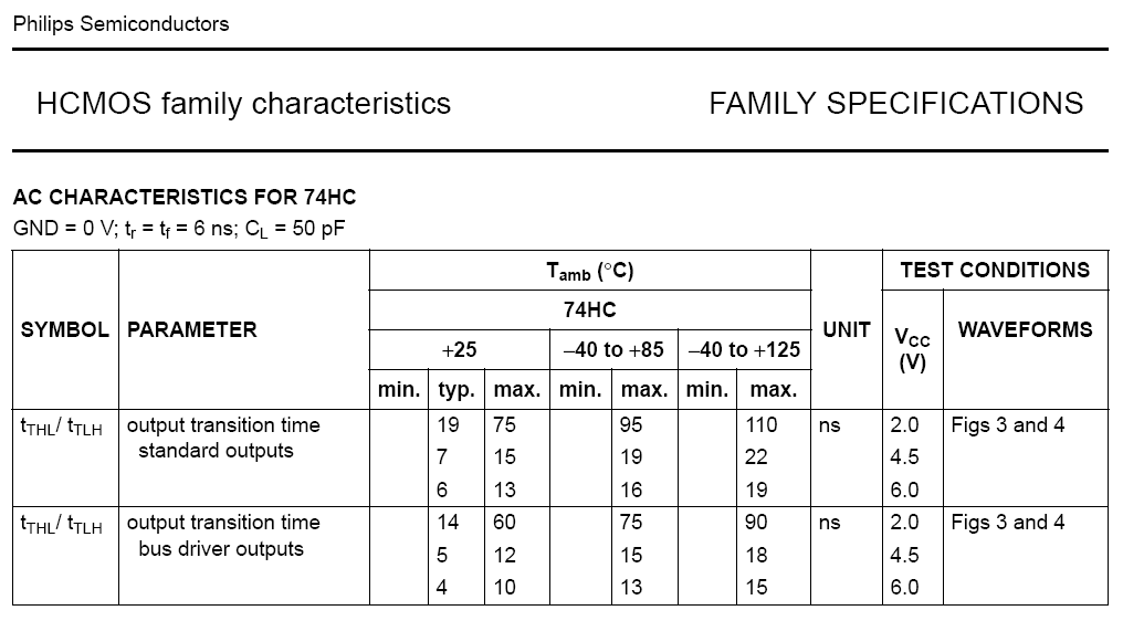

Hallo Forum, ich suche ein schnelles NAND-Gatter, wichtig ist für mich die Transitiontime, ich möchte zwischen 2 Signalen hin und her schalten, dazu verwende ich NANDs, die Frequenz liegt bei maximal 12 MHz. Von daher sollten ttHL und ttLH < als 5 ns sein, könnt ihr mir etwas empfehlen? gruß harry
In dem Datenblatt werden diese Zeiten aber gar nicht erwähnt? Mir geht es ja nicht um die propagation delay sondern um die Zeit die er benötigt um von 0 auf 1 bzw andersrum zu schalten braucht, also die rise and fall time muss minimal sein...
SN74AS00 dürften die schnellsten sein. Die TPLH TPHL ist dort mit min 1ns max 4,5ns angegeben; also Mittelwert 2ns. Und da steckt die fall- / rise time schon mit drin.
HC(T)00 sollten eigentlich auch reichen (ich weis nicht, wie du auf die 5ns kommst, aber rein von der Frequenz her gesehen reichen auch die HC(T)-Typen)
Wenn in den Datenblätter keine fall and rise time angegeben ist, kann ich dann davon ausgehen das sie in der propagation delay mit drin ist?
Meistens stehen diese Daten in einem Family-Datasheet. IM Anhang ein
Auszug aus dem für HCMOS.
>die Frequenz liegt bei maximal 12 MHz. Von >daher sollten ttHL und ttLH < als 5 ns sein, Wer rechnen kann, ist klar im Vorteil. Sogar 20ns Anstiegs-/Abfallzeit würden da noch reichen. Das schaffen sämtliche HC(T)-Gatter locker.
Das ist mir schon im klaren, ich habe aber keine 20 ns Zeit zu warten bis mein Signal auf 1 ist.
