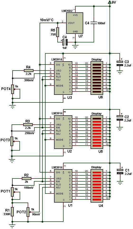

Ich bin gerade dabei mir eine neue Lambdaanzeige mit 60 Segmenten
aufzubauen, meine allte Anzeige hatte 20 Segmente und soll durch die
neue ersetzt werden.
Leider habe ich keine passende Schaltung gefunden und muss selbst etwas
"entwerfen" bzw. vorhandene Schaltungen entsprechend ändern.
Ich habe eine Schaltung in einem englischen Forum gefunden die als
Temperaturanzeige dient. Leider passt diese Schaltung nicht ganz auf
meine Bedürftnisse  womit wir auch schon beim Thema wären;
Ich möchte die Anzeige im Dot-Modus betreiben, also dass nur ein Segment
an ist. Dazu würde ich einfach Pin 9 (Modus) mit Pin 1 des
vorhergehenden LM3914 verbinden, so wie es auch im Datenblatt steht. Die
restliche Schaltung würde ich so wie abgebildet belassen. Müsste ich
noch was ändern um die Schaltung im DOT-Modus betreiben zu können?
Das einzigste was ich noch nicht ganz verstehe ist "POT2" stellt man
damit den Nullpunkt sprich den Anfangswert der Anzeige ein? Ich würde
das jetzt so verstehen dass die Anzeige bei 90 mV anfängt und ein 10er
Segment je 100 mV misst. Wenn die Schaltung bei 0 mV anfangen soll -
muss dann an "RLO" bzw. POT2 einfach GND bzw. 0 V anliegen? das würde ja
dann auch bedeuten dass sich die Spannungen für POT1/3/4 verschieben,
also auf 100/200/300 mV oder sehe ich das falsch?

Es richtig dass Mann Pin1 von der Erster LM3914 mit der Pin9 der Zweite
LM3914 verbinden muss, da zwischen muss dann der 10LED hin.Sieht mal das
Datenblatt. http://www.national.com/ds/LM/LM3914.pdf
von Heiko D. (heiko-d)
@Max: Der Weihnachtsbaum wird mit einer Breitbandsonde betrieben. Das
das ganze mit einer Sprungsonde nur ein besseres Knightrider-Lauflicht
wäre ist mir klar ;-)
@pata: Ja so wollte ich es machen. Zudem muss ja noch ein
Paralelwiderstand von 20k an die jeweils vorletzte LED (also die 9. oder
19. usw.)
Aber reicht das schon als Änderung damit die gezeigte Schaltung im
DOT-Modus läuft?
So der Weihnachtsbaum leuchtet :D Hat alles so funktioniert wie ich es
mir vorgestellt hab... Nochmal danke für die Hilfe!
