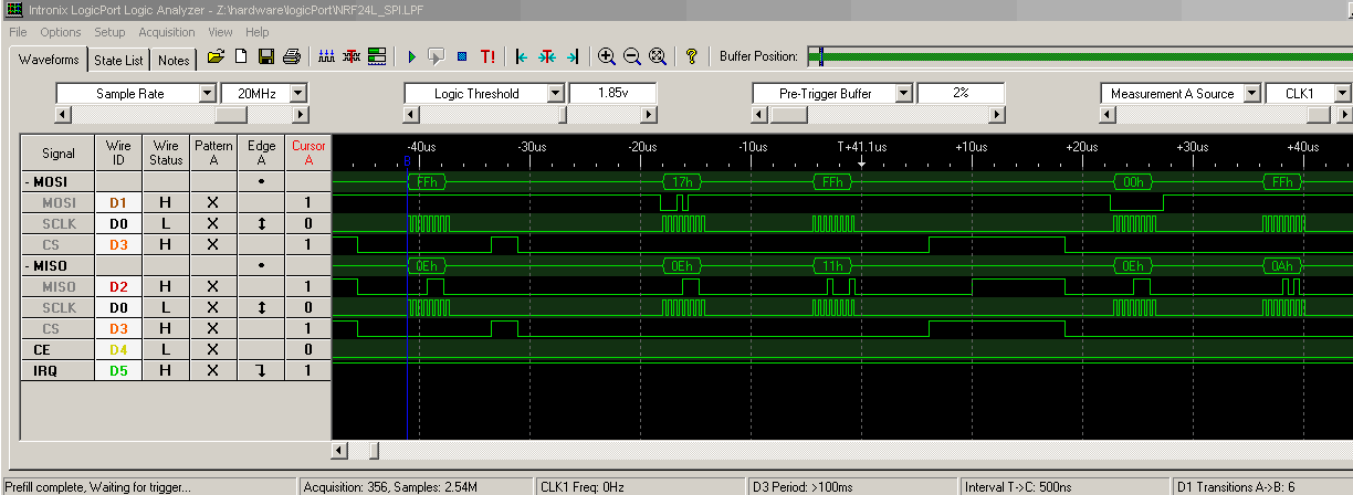

Wenn ich per SPI ein Byte einlese, so ist dieses immer um 1 Bit
verschoben.
Das letzte Bit (LSB) scheint immer unterzugehen, obwohl es korrekt
übertragen wird.

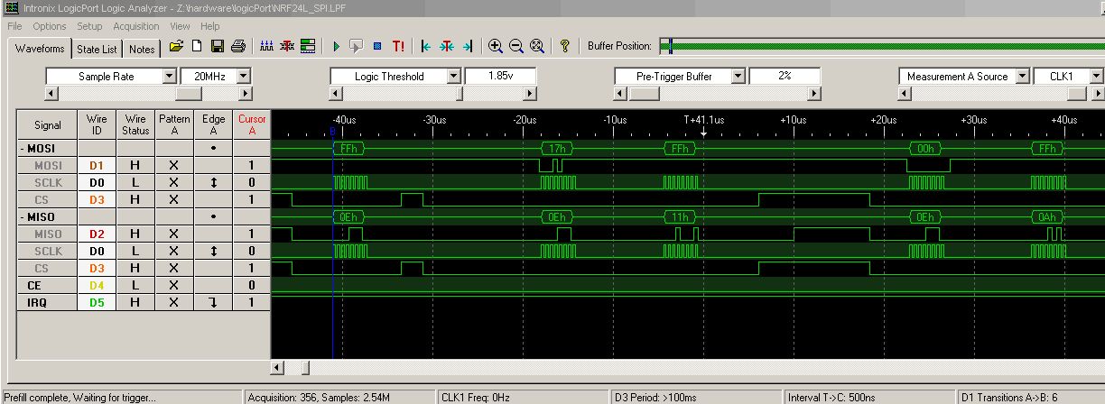

Ich habe die Kommunikation sowohl mittels Logic Analyzer und dem KO
überprüft. Der MSP430 und auch der nRF24L01 scheinen die Daten
einwandfrei zu senden. (siehe Screenshots)

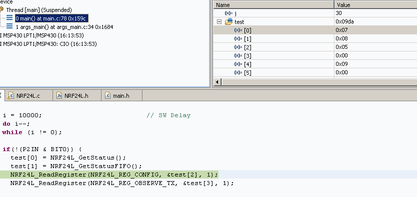

von Fabian B. (fabbraun)
anbei noch die werte, die der prozessor einliest.
das array test[index 0-2] sollte die SPI werte {0xE0, 0x11, 0x0A}
enthalten, aber es sind genau diese bytes einfach bitweise um eins nach
rechts geschoben.
why that?

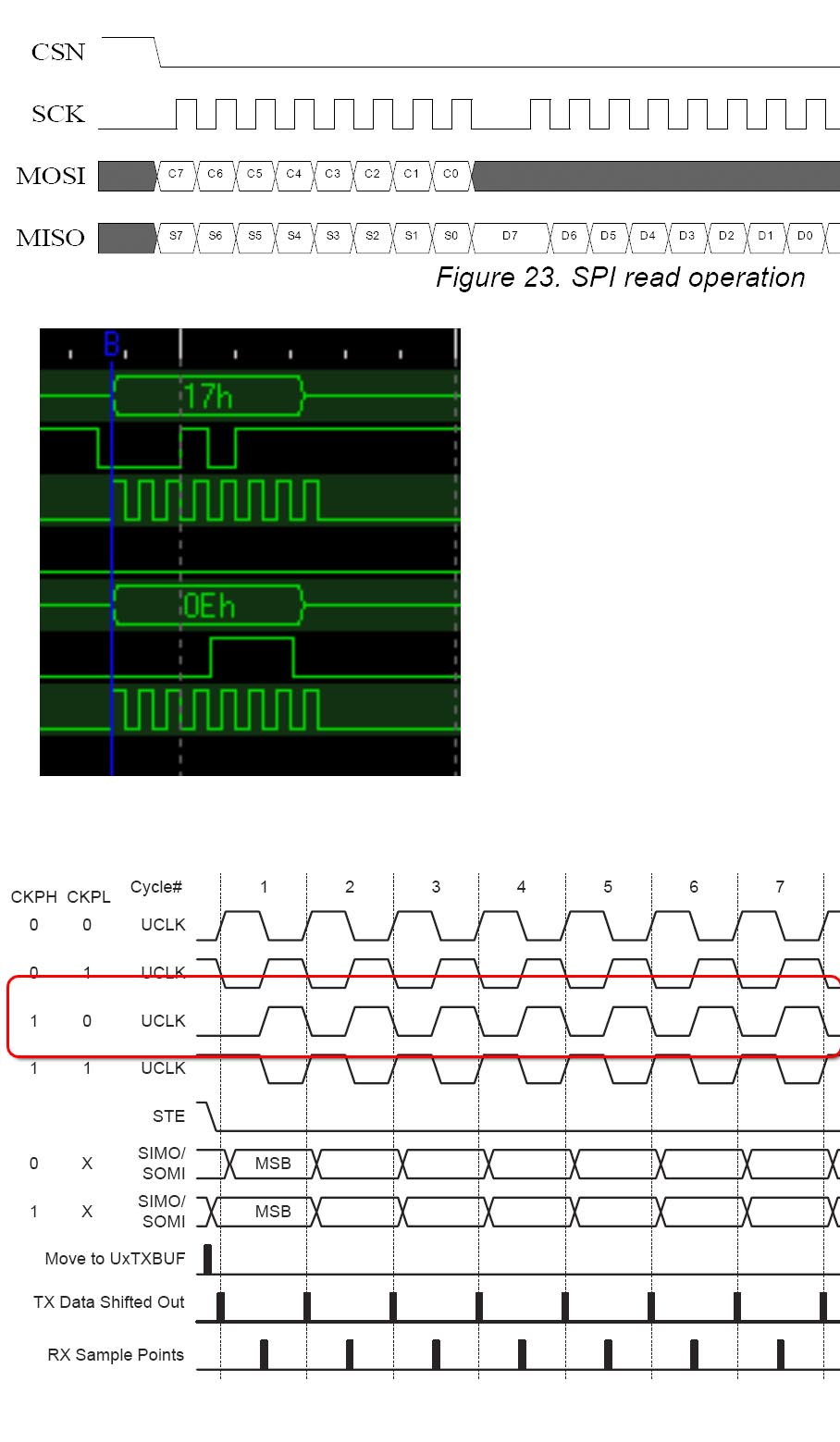

hallo peter, hallo dieter
entweder ich habe mich nicht richtig ausgedrückt, oder ihr habt mein
problem nicht genau verstanden.
1. mein MSP430 arbeitet als MASTER!!!
2. die clock-polarisation und clock-flanke stimmt (siehe angefügtes
bild: oben spezifikationen aus datenblatt, mitte logic-analyzer, unten
MSP430 configuration)
3. das SCHREIBEN auf den SPI slave (funkmodul) funktioniert!
4. nur das LESEN funktioniert nicht!!!!!!!
irgendwelche andere vorschläge?
besten dank und grüsse
fabian

von Stefan (Gast)
Die Einstellungen für CKPH und CKPL gelten auch für den Master!
Da wäre ich mir eben nicht so sicher!
glaub ich Dir ;-)
Nach meinem Verständnis des User-Guides bedeutet ein gesetztes UKPH-bit,
dass mit der ersten CLK-Flanke Daten gelesen werden und danach mit
der zweiten Flanke Daten geschrieben/gesendet werden. (Ich meine damit
jeweils die steigende und fallende Flanke einer CLK-Periode).
Mein Verständnis ist aber auch so, dass der Master erst was sendet und
dann was empfangen kann.
D.h. mit der ersten Flanke will Dein MSP ein Bit reinlesen, obwohl noch
gar keins da ist (daher liest er eine '0'). Jetzt "rutscht" sozusagen
Dein ganzes Timing um ein Bit nach hinten, wodurch das letzte Bit nicht
mehr gelesen werden kann, weil für den MSP das Timing schon zu Ende
ist... das ist jedenfalls meine Vermutung!
