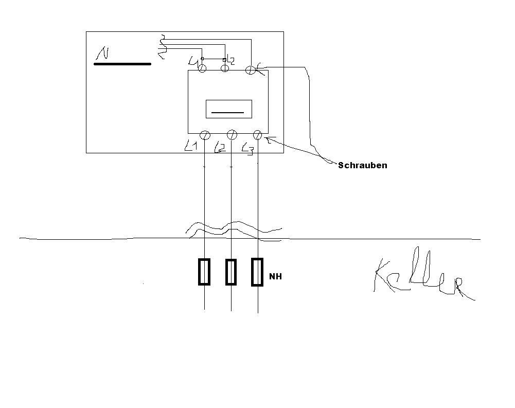

Hallo! Eine Bekannte von mit hat mich gestern angerufen, und gesagt, die sie kein Strom in der Wohnung hat. ich bin dann zu ihr. alles angeguckt. Sicherungen alle i.O. Dann die Abdeckung vom SicherungsKasten (SK) abgenommen und gemessen. hm, eine Phase (L1) von drei fehlt. ich habe es mir etwas überlegt und zuerst mit einem Multimeter (20A) L1 und L2 überbrückt. Es war wieder Licht. Sie hat mit versprochen, dass sie Heute (am Montag) der Elektricker holt, damit er alles repariert. Ich meinte zu ihr, sie soll das Herd nicht einschlaten und habe eine Drahtbrücke von L1 zu L2 gelegt :) Hat auch geklappt. Als ich den Hauptschalter ausschalten wollte um den SK wieder zu zu machen, hat es geknallt und die Drahtbrücke hat sich aufgelöst :))). Erste Frage: WARUM? Die Brücke war am 3-fach Hauptschalter oben. Unten war das Kabel "aus der Wand" angeklemmt. Geht noch weiter: ich wollte die Junge Dame nicht im Stich lassen und bin dann mit ihr in der Kenner gegangen. Dort Zählerraum gefunden. Auch den Richtigen Zähler. Der Schrank aufgemacht und sieh da, eine NH-Si. ist draussen. Sie ist so zu sagen aus der Fassung rausgesprungen. Das War dann die Fehlende L1. Nachdem ich mir sicher war, dass der Haupschalter in der Wohnung aus war, habe ich vorsichrig die Sicherung mit 2 Zangen wieder Reingesetzt. Noch mal in die Wohnung gegangen. Eingeschaltet... geht nicht. noch mal gemessen. L1 und L2 -kein Strom. nur L3. Da ist wohl durch meine Drahtbrücke die Si. unten beim Zähler ausgelöst. Elektricker kann aber erst an Do. kommen. Und ich kann sie ja nicht ohne Licht stehen lassen. Ich kaufe jetzt einfach 63A NH-Si. 2 Stk. und setze sie ein. Richtig?

Alex wrote: ... > Dort Zählerraum gefunden. Auch den Richtigen Zähler. > Der Schrank aufgemacht und sieh da, eine NH-Si. ist draussen. Sie ist so > zu sagen aus der Fassung rausgesprungen. Das War dann die Fehlende L1. > Nachdem ich mir sicher war, dass der Haupschalter in der Wohnung aus > war, habe ich vorsichrig die Sicherung mit 2 Zangen wieder Reingesetzt. ... Aeheem, normalerweise sind die NH-Sicherung im Vor-Zähler-Bereich und sind unter einer verschraubten Abdeckung, die zudem verplombt sein sollte. Also das mal ne Plombe fehlt/vergessen wurde, das kenne und glaube ich. Aber das jemand so wie Du unter Spannung stehende NH nur mit (Kombi)zangen auswechselt -- hmm, das ist gelinde gesagt schon grenzwertig. Kommt es da nämliche inspeisungsseitig zum Kurzschluß, begrenzt lediglich die Sicherung des Trafohäuschens/Straßenverteilers den Kurzschlußstrom - dort ist als Sicherung meist was in der Größenordnung 200 bis 300 A eingebaut. Glaub mir, deren Lichtbogen willst Du nicht in Deiner Nähe haben. Never. hth, Andrew

Alex wrote: > Am meisten kümmert mich die Sache, warum es ein Kurzschluss gegeben hat, > als ich von L2 Strom für L1 anzapfen wollte. Noch mal, es hat erst > geknallt, als ich ausgeschaltet habe. Tja, sowas kenne ich wenn am Haupschalter (meist die nach tab2000 übliche E-Charakteristik Typen) eine LEitungs-Verbindung nicht korrekt festgeschraubt ist. Das sieht dann so aus: - NH sind alle 3 in Ordnung. - einer der Außenleiter (nennen wir mal L1) hat wegen lockerer Schruabverbiung keine richtigen Kontakt) - Helfer brückt L1-L2. - Helfer schaltet aus und BEWEGT dabei den Schalter minimal. Das genügt für Kontakt an der lockeren Schruabverbindung. - Strom fließt zwischen L1 und L2 da Kurzschlußbrücke noch exitiert. - der Rest ist oben dokumentiert... Fazit: - nicht brücken. - wenn doch unvermeidbar zu Testzwecken dann nur mit zwischengeschaltetem LSS ausreichender Selektivität zu NH63 , z.B B16 oder B20... hth, Andrew
Andrew Taylor wrote: > Kommt es da nämliche inspeisungsseitig zum Kurzschluß, begrenzt > lediglich die Sicherung des Trafohäuschens/Straßenverteilers den > Kurzschlußstrom - dort ist als Sicherung meist was in der Größenordnung > 200 bis 300 A eingebaut. > > Glaub mir, deren Lichtbogen willst Du nicht in Deiner Nähe haben. Never. > > > hth, > Andrew Die Leitungslänge vom Trafo spielt da auch noch eine Rolle. Größe der Sicherung kann durchaus mal um die 250A betragen, die allerdings bei nem Kurzschluss nicht unbedingt auslöst!! Wenn du da keine Ahnung und keine Erfahrung hast rate ich dir lass lieber die Finger davon! Du wärst nicht der erste der an nem Hausanschlusskasten verbrennt!! MFG Mixer

Kann mir jemand endlich den Knall erklären, der beim Ausschalten passiert sein soll?
@Wolf Vermutlich eine Gelöste Schraubverbindung an der Schalterklemme. Das ist bei schlecht bis gar nicht gewarteten Anlagen nicht unüblich
So etwas hätte Alex erkennen sollen, wo er doch die Abdeckungen auch entfernt hat. Sein Überbrücken im 20A-Meßbereich ist auch Glücksache gewesen, dieser Bereich ist meistens ungesichert, bei bestehendem Kurzschluß wäre das der erste Verdampfer-Knall gewesen.
Wolf wrote: > Kann mir jemand endlich den Knall erklären, der beim Ausschalten > passiert sein soll? Das sind zweifach ausgeführte Schaltsysteme, eine Schaltergruppe (nenne ich hier 1) erdet die abgehende Leitung, eine andere Schaltergruppe (2)schaltet die zuführende Leitung auf die abgehende. Schaltreihenfolge ist normalerweise derart: 1 ist geöffnet. 2 wird geöffnet. DANN wird 1 geschlossen. In gut designten modernen Systemen ist das ganze mehrfach gegeneinader veriegelt und mechanisch, teilweise auch elektrisch, gegeneinander gesperrt. Hier wohl nicht bzw. es funktionierte nicht. Was ich aus meiner Gutachtertätigkeit kenne: Es wurde 1 geschlossen, und dabei vergessen das 2 noch geschlossen war. D.h. die Zuführung/Hauptleitung kurzgeschlossen. Deren Absicherung schaltet dann (spät) ab... Die Hauptleitung versorgt wohl über eine andere Schaltgruppe den Abgang für die Raumbeleuchtung. Du siehst das diese verlöscht. Es ist unwahrscheinlich das der Elektriker sich selber absichtlich das Raum-Licht abschalten wollte (sieht man ja das keine Beleuchtung zusätzlich aufgebaut wurde). Das ist ein wahrscheinliches Szenario, für genauere Analyse müßte man vor Ort gehen. @tex > Vermutlich eine Gelöste Schraubverbindung an der Schalterklemme. Erklär das bitte mal genauer, wie das dann zu dem Feuerwerk geführt haben soll. @Wolf >So etwas hätte Alex erkennen sollen, wo er doch die Abdeckungen auch >entfernt hat. >Sein Überbrücken im 20A-Meßbereich ist auch Glücksache gewesen, dieser >Bereich ist meistens ungesichert, bei bestehendem Kurzschluß wäre das >der erste Verdampfer-Knall gewesen. Leider hat er es nicht erkannt. Ich meine auch das Alex verflixt viel Glück hatte. Andrew

also es ist tatsächlicheine schlechte Verbindung von Kabel und Klemme gewesen. Ich habe von den Schiene N zu L1, L2 und L3 gemessen. konnte an L2 keine Spannung feststellen. Dachte die Sicherung im Keller ist durch gebrannt. Dann einfach oben die Brücke reingeschraubt, und das Kabel"L2" von unten nicht abgeschraubt. also ich abschalten wollte, hat sich der Schalter wohl bewegt, und das Kabel "L2" hatte wieder Kontakt zur Schraubklemme. So ist es zum Kurzschluss gekommen. Sicherung an L1 im Keller ist durch gebrannt. Habe heute eine neue gekauft und ausgetauscht. funktioniert alles wieder. Den Fehler war einfach, dass ich nur an der Klemme gemessen habe und nicht am kabel. Denn dort hatte ich Spannung. Übrigens, Ausbildung habe ich, aber nichts als Elektricker, sondern Elektroniker
Alex nur mal so nebenbei, an den NH-Sicherungen des Hausanschlusskastens hat niemand was verloren, außer dem zuständigen EVU. Diese Panzerkästen sind üblicherweise verplombt und das hat seinen Grund. Deine Draht-Überbrückungs-Geschichte ist grob fahrlässig! Wenn was passiert bist du dran! Wenn du keine Ersatzsicherungen für den Zählerschrank zur Hand hast, dann beschaffe dir welche. NH-Sicherungen wechseln obliegt dem Notdienst deines EVUs (z.B. der Stadtwerke).

Alex wrote: > also es ist tatsächlicheine schlechte Verbindung von Kabel und Klemme > gewesen. > Ich habe von den Schiene N zu L1, L2 und L3 gemessen. > konnte an L2 keine Spannung feststellen. > Dachte die Sicherung im Keller ist durch gebrannt. > Dann einfach oben die Brücke reingeschraubt, und das Kabel"L2" von unten > nicht abgeschraubt. > also ich abschalten wollte, hat sich der Schalter wohl bewegt, und das > Kabel "L2" hatte wieder Kontakt zur Schraubklemme. > So ist es zum Kurzschluss gekommen. Dann lag ich ja schon ziemlich richtig mit meiner Vermutung, die ich oben zum Hergang in Deinem Un-Fall geäußert hatte. > Sicherung an L1 im Keller ist durch gebrannt. > Habe heute eine neue gekauft und ausgetauscht. > funktioniert alles wieder. Und hoffentlich alle Schraubklemmen, nicht nur die eine die Du als fehlerhaft entdeckt hast, richtig festgezogen. > Den Fehler war einfach, dass ich nur an der Klemme gemessen habe und > nicht am kabel. Denn dort hatte ich Spannung. Wie heißt es so nett bei den Elektronikern: "Wer mißt, mißt Mist" ,-) > Übrigens, Ausbildung habe ich, aber nichts als Elektricker, sondern > Elektroniker Das Du eine nicht-ganz-ohne-Elektrizität-Ausbildung hast, ist dann zwar schon besser als gar nix - aber ich hoffe Du siehst ein das im Dicke-Ampere-Bereich etliche Dinge zu beachten sind (sofern man das lange Jahre gesund überstehen will). bye, Andrew
> Alex nur mal so nebenbei, an den NH-Sicherungen des Hausanschlusskastens > hat niemand was verloren, außer dem zuständigen EVU. Es ging hier vermutlich im die NH im Zählerschrank. Die sind zwar auch verplompt aber Elektriker dürfen sie drozdem wechseln. Wenn man in der Region bei dem EVU eingetragen ist, bekommt man auch kleine Aufkleber die mal als Plombenrsatz verwenden kann. Ausserdem kann darf man auch an den Hausanschlusskastens ran, wenn z.b. der Zählerschrank umgebaut werden muss, dann ist das ja die einzigste Möglichkeit den Strom abzuklemmen. Denn die Elektroanlange ist immer noch Kundenbesitz der Hausanschlusskasten ist der Übergabepunkt. Danch kann man machen was man will, solange ist den auflagen des EVU und der VDE enstpricht.
@Alex Der Hauptschalter mit der losen Klemme sollte von einem Elektriker überprüft werden. Der Kontakt wird lange lose gewesen sein und etlich Male sehr heiß geworden sein, was zu Veränderungen der Materialfestigkeit führt. Es besteht eine hohe Brandgefahr bei Belastung. Außerdem sollte auch der Rest der Anlage mal überprüft werden, Stichwort E-Check. Ich rate Dir davon ab es selber zu machen oder zu vernachlässigen, auch wenn ich inzwischen weiß, dass Dir die Ratschläge nicht viel bedeuten.
