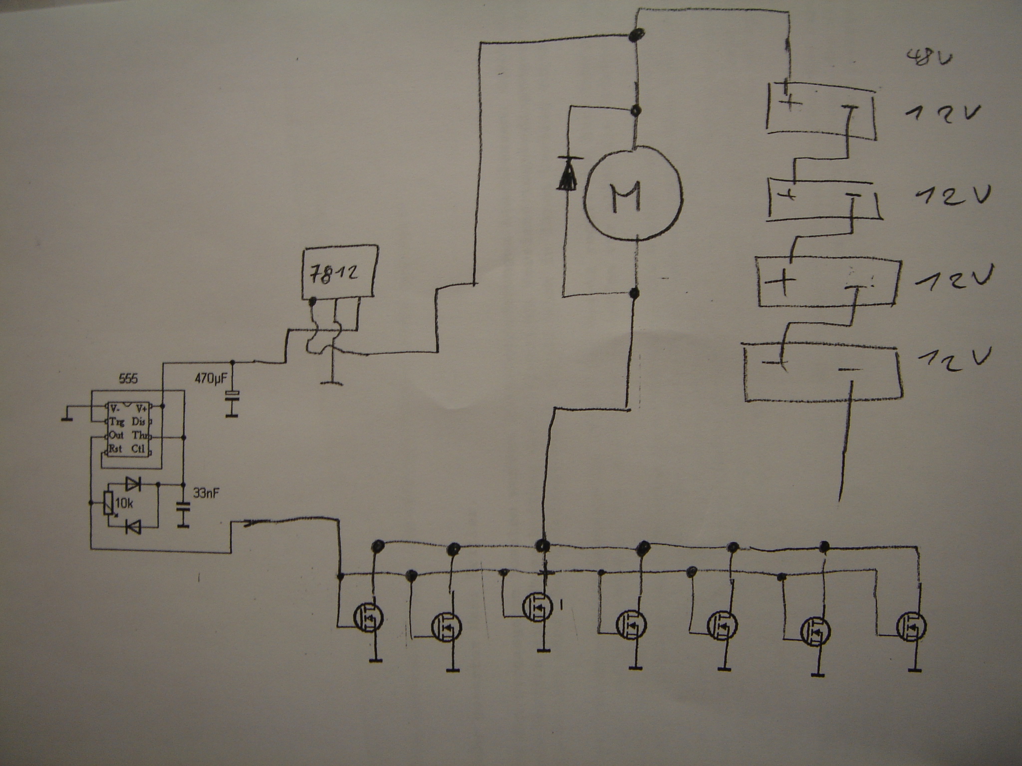

hallo ich möchte für einen freund eine regelung eines elektromotors in einen rollstuhl bauen. motor hat 48 volt und ca 1,5 kw ich denke an einen pwm regler und an ca.10 stück buz 10 meine frage? wie soll ich die parallelschaltung bauen? geht so was und wenn wo sollte man widerstände einbauen? wie bei transistoren die emitterwiderstände? ich wäre euch echt dankbar für ein paar tips. zeitler@gmx.ch
Einfach parallelschalten. Siehe auch hier: http://de.wikipedia.org/wiki/Leistungs-MOSFET#Anwendungen Aber nimm was Kräftigeres als den BUZ10, zum Beispiel IRF 1404.
> wie bei transistoren die emitterwiderstände? Mosfets brauchen keine "Emitter"-Gegenkopplungs--Widerstände (hier eher Source-Widerstände) da sie einen positiven Temperaturkoeffizienten haben und daher die D-S-Strecke mit zunehmender Erwärmung hochohmiger wird. D.h. der Mosfet, der am wärmsten wird, wird weniger gut leiten, und wird daher etwas wärmer, solange, bis die anderen Mosfets den Strom übernehmen (sofern sie können...). Deshalb sollten die Mosfets auch eher lose thermisch miteinander gekoppelt sein. > wie soll ich die parallelschaltung bauen? > geht so was und wenn wo sollte man widerstände einbauen? Widerstände nur zum Ausgleich der unterschiedlichen Gate-Kapazität als Serienwiderstand vor das Gate. > PWM ... 48 volt und ca 1,5 kw... 32 Ampere: sportliche Aufgabe für die Platine (und das Layout) ;-) > 48 volt... Das wird ein BUZ10 mit 50V/60mOhm/23A aber nicht lange mitmachen :-( Ich würde (insbesondere bei induktiver Last) wesentlich mehr DS-Spannung vorschlagen EDIT: IRF1404 : 40V --> der geht wenigstens sofort kaputt ;-)
IRFZ44N dürfte eher passen. Kann so knapp 50 A und 55 V ab. Die Freilaufdiode über der Induktivität darf man freilich nicht vergessen, sonst funkts beim Ausschalten doch recht stark ;)
m zeitler wrote: > hallo > ich möchte für einen freund eine regelung eines elektromotors in einen > rollstuhl bauen. > motor hat 48 volt und ca 1,5 kw > ich denke an einen pwm regler und an ca.10 stück buz 10 > meine frage? > wie soll ich die parallelschaltung bauen? > geht so was und wenn wo sollte man widerstände einbauen? wie bei > transistoren die emitterwiderstände? > ich wäre euch echt dankbar für ein paar tips. > zeitler@gmx.ch Aus meiner Praxiserfahrung: Source Widerstände vorsehen um auch im Impulsfall (Du machst ja PWM) Überlast einzelner FETs zu vermeiden. Enge thermische Kopplung, d.h. zumindet geminsamer Kühlköper. Sonst läuft die Lastverteilung bei thermischen Effekten aus dem Ruder. Gatewiderstände vor jedes einzelne Gate. Treiber derart auslegen, das die hohe Geamtkapazität (bei 10 Fet'S kommen etliche nF zusammen) zügigst umgeladen wird (wir reden hier über Umladströme im Amperebereich) Snubber einplanen. Und bitte einen BUZ aussuchen ,der ca. 100V oder mehr abkann - die 50V vom buz10 sind erheblich zu kanpp (Dein Akkupack hat voll geladen mind. 56 Volt, etc). have alot of fun. hth, Andrew
hallo leute ihr seid klasse! anbei eine skizze,bitte kurz reinschauen und hoffentlich nicht die hände über dem kopf zusammenschlagen. kann so was gehen? vielen dank im vorraus. gruss sommerurlauber
hallo leute ihr seid klasse! anbei eine skizze,bitte kurz reinschauen und hoffentlich nicht die hände über dem kopf zusammenschlagen. kann so was gehen? vielen dank im vorraus. gruss sommerurlauber, zeitler@gmx.ch
So wird das nichts. Hast du schon einmal mit Strömen in dieser Größenordnung zu tun gehabt? Der 555 ist denkbar ungeeignet für diese Aufgabe. Er braucht auf jeden Fall noch einen Treiber nachgeschaltet, zwischen diesem und dem MosFET gehört ein Widerstand in der Größenordnung 100ohm. Über die FETs kommt noch eine fette Diode für den Bremsbetrieb. Weiterhin muss die Steuerschaltung massiv geschützt werden gegen Spannungsspitzen, -einbrüche und Spikes. Ein 7812 wird bei 50V gegrillt. Die Schaltung ist also für die Katz.
Interessant, welch unterschiedliche Empfehlungen doch die Ägchberten geben ;-) Also ich denke mal, einfach zusammenschalten ohne sonstiges Drumherum ist auch meine Devise. Wenn mann mal vom IRF1404 ausgehen würde (auch wenn der spannungsmäßig hier nicht paßt), der könnte bis zu 200A (je nach Bedingungen - schönen Gruß an dessen Anschlußbeinchen), und üblicherweise können Mosis im Pulsbetrieb auch mal kurzzeitig bis zm 4-fachen tragen, also ~800A (steht auch so ungefähr im DB). Wenn man da parallelschalten will, wird ein einzelner Mosi wohl kaum überlastet, selbst wenn deren Schaltzeiten etwas weit auseinanderdriften. Die kurze Zeitspanne (immer noch im ns-Bereich), die einer von den Mosis als erster voll leitend ist, dürfte wohl kaum einen Mosi hops gehen lassen. Also sehe ich Gate-R's und Source-R's als unnötig an. Zumal die nur unnötige Verluste einfahren (maximal beim Gate würde ich evtl. ein paar Ohm (10Ohm ?) spendieren, um zu heftige Umladeströme zu vermeiden). Wie schon oben erwähnt, musste dem 555 einen Treiber nachschalten, der die umladeströme verkraftet. Im einfachsten Fall einfach zwei Transistoren (npn und pnp) nachschalten (Emitter zusammen zum Mosi, Basis zusammen zum 555, Collectoren jeweils getrennt zu +12V und Masse). Die Transistoren sollten dann so 3A-Typen oder etwas mehr sein (irgendwelche BD...). Der Spannungregler muß natürlich die Akkuspannung aushalten (7812 kann es definitiv nicht). Notfalls bauste den nach klassischer Art mit Längstransistor (der die Akkuspannung aushält - also deutlich mehr als 60V) und Z-Diode. Auf Supergenauigkeit kommt's hier wohl nicht an. Achja - die Betriebspannungen solltest Du ordentlich abblocken mit C's. Denn die Schaltströme/Spannungen im Leistungskreis sind bestimmt recht störend, so daß deine PWM etwas durcheinander geraden könnte.
