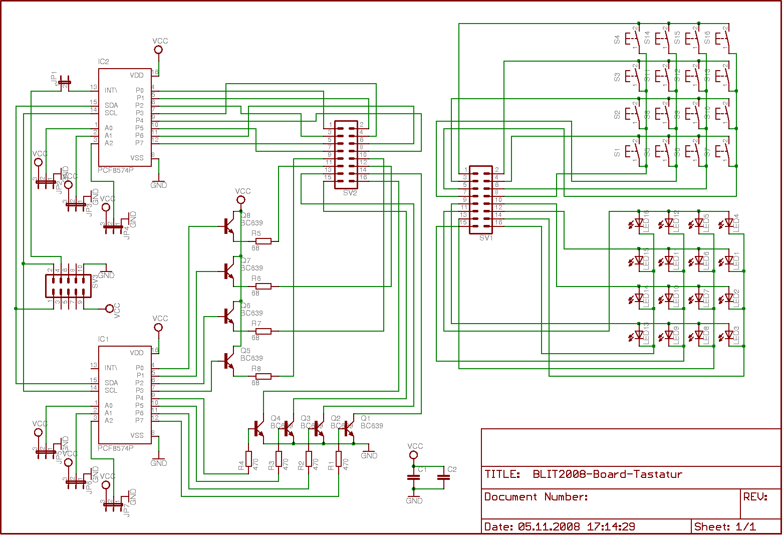

ich habe wahrscheinlich ein elektrisches Problem:
Schaltplan ist dem Dateianhang zu entnehmen. Es geht um den Teil mit der
LED-Matrix und da speziell um P4..7 des IC1.
Programmtechnisch schicke ich via TWI High zu diesen 4 Ports. Elektrisch
gesehen, kommen aber nur ca. 0,5 V an den Ports raus, was wohl nicht
ausreicht die Transistoren durchzusteuern. Trenne ich die Verbindung
zwischen IC und Transistor stimmt der Pegel und liegt in dem Rahmen der
Ports P0...3 des gleichen IC.
Woran kann das liegen?
Grüße & Danke Uwe
von Uwe B. (boerge) Benutzerseite
... der Schaltplan ...
von holger (Gast)
Häng Pullups an PD4..7.
Oder wenn du es richtig machen willst nimm PNP
Transistoren für die High Side. Mit Basiswiderstand
versteht sich ;)
... hatte ich auch schon probiert (4,7K), ohne Erfolg...
> versteht sich ;)
ähm, ich habe mich diesmal an die Standardschaltung für LED-Matrix, hier
auf dieser Seite, gehalten und da stehen npn-Transistoren an der
Stelle...
von holger (Gast)
>Stelle...
Mir doch egal. Der PCF kann nur bei Low Pegel
vernünftig Strom liefern. Also PNP auf die High Side
und Ausgangspegel vom PCF invertieren um die zu schalten.
von olykar (Gast)
laut Datenblatt ein I/O Pin ist maximal mit 300µA belastbar, d.h. der
Wert für die Widerstände R1-R4 mit 470 Ohm ist zu klein, die Ausgänge
sind überlastet.
mfG

von Matthias L. (Gast)
Du hast folgendes Problem:
Der PCF kann nur low-aktive Stöme treiben.
Deine Transistoren um Q5 sonst sogenannte Emitterfolger
(Kollektorschaltung).
So eine Koll.schaltung funktioniert so, dass die Spannung an Basis auch
an E ausgegeben wird. Das geht aber nur, wenn die Basis ein klein
bsichen Strom ziehen kann. Wenn diese PCF-Treiber aber nur Low-können,
fehlt der Basisstrom.
(Man kann sagen, die Teile können nur LOW oder "hochohmig high"
ausgeben.)
Vorschlag:
Baue, wie schon gesagt, für Q5..Q8 pnp Typen mit Vorwiderstand (2k2)
ein.
Dann musst du die aktiv mit LOW ansteuern.
Und wenn du willst, kannst du Q1 bis Q4 auch durch pnp ersetzen:
Kollektor auf Masse, Emitter an die SV2, und die Basen direkt an den
PCF, ohne Vorwiderstände. (Das wäre dann ebenfalls ein Spannungsfolger,
allerdings mit pnp realisisert)

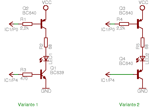

MoinMoin,
bevor ich mich wieder wundere und nicht verstehe, warum es nicht
funktioniert, hier (im Anhang) mal die vorgeschlagenen Varianten in
einem Schaltbild... Ist es so korrekt und gemeint? (Wobei der
68-Ohm-Widerstand dem Multiplexing geschuldet ist; siehe Gesamtbild ganz
oben...)
Grüße & Danke für die Geduld,
Uwe
Ja. beides möglich.
von Nitram L. (nitram)
Matthias Lipinsky wrote:
> Ja. beides möglich.
nee, da liegst du falsch...
Was ist bitte der Unterschied von (1) zu seinem Ausgangsschaltplan?
1 funktioniert nicht so nicht zuverlässig, wenn überhaupt!
Der 8574 hat nun mal open Kolektor Ausgänge mit einer internen
Stromquelle (100 µA). laut Datenblatt aber min. 30µA. Da kanst du selbst
ausrechnen, was für eine Stromverstärung nötig wäre um den Transistor
durchzuschalten...
Je nach dem wie viel Strom du durch die LED fließt, kannst du die auch
direkt an die Ports klemmen...
nitraM
Dann gucke mal genau hin. Im Ausgangsschaltplan war das ein
Emitterfolger mit npn. Der braucht High, das der PCF nicht bringt. Jetzt
(in Version1) ist das eine Emitterschaltung mit pnp. => geht, da der PCF
LOW treiben kann.
Hasts doch hier bestätigt:
>>Der 8574 hat nun mal open Kolektor Ausgänge...
>kannst du die auch direkt an die Ports klemmen...
Nein. Es geht um eine LED-Matrix.
> LOW treiben kann.
ja, und wo soll der Strom für den unteren Transistor herkommen??
geht so also nicht...
wo bitte liegt der Unterschied, wenn ein Transistor gegen GND schaltet,
oder der interne des 8574??? => Keinen, ergo kannst du die vier unteren
weglassen, unter der Vorraussetzung das der Strom passt...
Zur Errinnerung
Uwe Berger wrote:
> Hallo zusammen,
Port 4-7 sind nun mal die unteren...
Resümee:
1. lesen
2. verstehen
3. antworten
4. noch mal drüber nachdenken
5. "Absenden" drücken....
nitraM
MoinMoin,
wenn ich das Datenblatt vom PCF8574 richtig verstehe, kann ich aus den
Ports bei Low-Pegel auch nur 25mA ziehen, richtig? Das würde doch dann
bedeuten, dass von den 4 LEDs einer Spalte nur eine an sein darf, um den
Ausgang nicht zu überlasten, richtig (wobei dann der 68-Ohm-Widerstand
dann aber auch schon zu niedrig wäre)?
... bei denen ich auch das eigentliche Problem (siehe ganz oben) habe.
Deshalb verstehe ich auch nicht so richtig, warum Variante 1
(Transistoren an P0...3 durch pnp-Typen austauschen, aber den
eigentlichen Problemfall an P4...7 so lassen) funktioniert?!
Variante 2 (alles durch pnp-Transistoren zu ersetzen) erscheint mir
einleuchtender, weil jetzt alle Ports Low-aktiv sind und der IC bei Low
genügend Strom liefern kann. Würdet ihr deshalb auch Variante 2
preferieren?
Grüße & Danke Uwe
@Martin L. (nitram)
Ja du hast recht. Ich hab mich nur auf die oberen konzentriert.
>Würdet ihr deshalb auch Variante 2 preferieren?
Ja.
