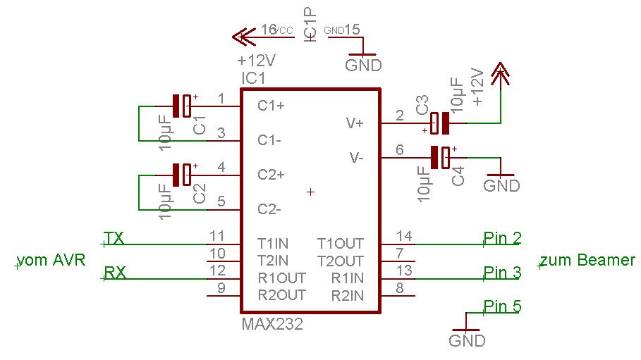

Hallo, ich möchte meinen Beamer von einem AVR aus bedienen Es ist ein Mega32 im Einsatz und der läuft auch schon. Den Beamer kann ich von einem PC aus ansteuern, indem ich con Hterm aus folgenden Befehl sende (Hex) A9 17 15 00 00 00 17 9A Dann geht der Beamer an und ich kann weitere Befehle senden. Angeschlossen ist er wie folgt: Beamer RS232 Buchse Pin 2 an PC COM1 Stecker Pin 3 Beamer RS232 Buchse Pin 3 an PC COM1 Stecker Pin 2 Beamer RS232 Buchse Pin 5 an PC COM1 Stecker Pin 5 Was muss ich jetzt machen, damit ich die Hex Daten an den Beamer von einem AVR aus senden kann. Soviel habe ich schon erlesen: TX RX Max232 Nur was brauche ich ???
Achso - in Hterm habe ich folgendes eingestellt: COM1 - 38.4 kbps - 8 Datenbits - 1 Stopbit - Parity auf EVEN
MAX232 wandelt RS232-Pegel vom AVR zum PC-RS232-Pegel, siehe Standardschaltung. AVR wird wie in der Standardschaltung beschaltet, passenden Quarz nicht vergessen, und dann programmierst du ihm das eben rein.
Wenn ich den Beamer vom PC aus ansteuern, dann brauche ich keinen Max232 Wenn ich nun von einem AVR ansteuern will, muss ich doch einen zwischen machen. Ist das richtig? (serielle Übertrgaung ist neu für mich, daher die Fragen :-) )
Also alles 5V... nur wie kommt der Max dann auf den 12V Pegel. Den bekommt der Beamer so doch vom PC aus, wenn ich nur per Nullmodemkabel verbinde. Teste kann ich das erst morgen, das schaffe ich heute nicht mehr. (oh ist schon morgen)

Hallo, jetzt habe ich den Max232 incl Verbindung zu einem PC am laufen. Ich kann mit Print auch Texte an den PC senden. Dann habe ich folgendes Programm genommen und an den PC gesendet:

Am PC empfange ich A91715000000179A Wenn ich das aber zu meinem Beamer sende, dann macht der nichts ???

Sicher das du in Hex sendest und nicht dummerweise den ascii code davon? sonst alles am µC genauso konfiguriert wie hterm am pc (parity etc)?
Wie kann ich denn in Bascom folgende Sachen einstellen: COM1 - 38.4 kbps - 8 Datenbits - 1 Stopbit - Parity auf EVEN die kbps mache ich über $baud und den Rest? Die Parity muss auf even stehen, sonst geht es nicht, habe ich gerade nochmal mit Hterm getestet.
Das Enable Interupt brauche ich für die RC5 Geschichte...
ICH HABE ES HINBEKOMMEN !!! FREU FREU FREU
