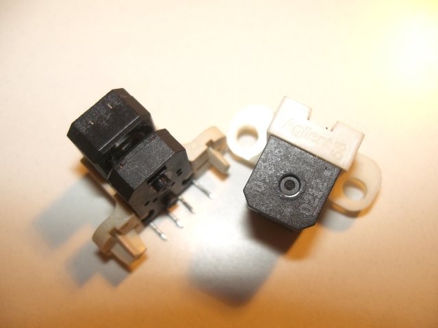

kennt einer diese Positionssensoren aus einem HP Drucker? Beide tasten
ein Plastikband ab, auf dem schwarze Striche aufgebracht sind - Ausgang
vermutlich nur inkrementell + Richtung?! 4 Anhschlüsse, Sender &
Empfänger integriert.
Suche ein Datenblatt.
Aufgedruckt: 09846 bzw. 09840
Klaus.

>Ausgang vermutlich nur inkrementell + Richtung?
Das ist vermutlich eine simple Gabellichtschranke.
Nix da Richtung erkennen.

von Benedikt K. (benedikt)
Nix da simple Gabellichtschranke!
Damit wird eine feine Streifenfolie abgetastet und als Quadratursignal,
(also 2 leicht verschobene Signale) ausgegeben. Damit kann man die
Richtung und den Abstand bestimmen.
Es gibt verschiedene Typen, die haben aber oft die gleiche
Anschlussbelegung:
http://eds.dyndns.org/~ircjunk/tutorials/elex/dcservotut/Encoder.html
von holger (Gast)
Hast vermutlich recht :( Das Bild war noch nicht da.
Eine einfache Gabellichtschranke sieht anders aus.
von spess53 (Gast)
Hi
Wird wahrscheinlich eher so etwas sein. Werden auch in Druckern
verwendet
MfG Spess
von Wolf (Gast)
Man sieht doch außer dem Datecode noch eine Bezeichnung,
 Q212 oder so ähnlich.
von Horst H. (fivef)
Müsste mit diesem elektrisch kompatibel sein:
http://mckgyver.pbworks.com/f/Agilent_Optical_Encoders.pdf
