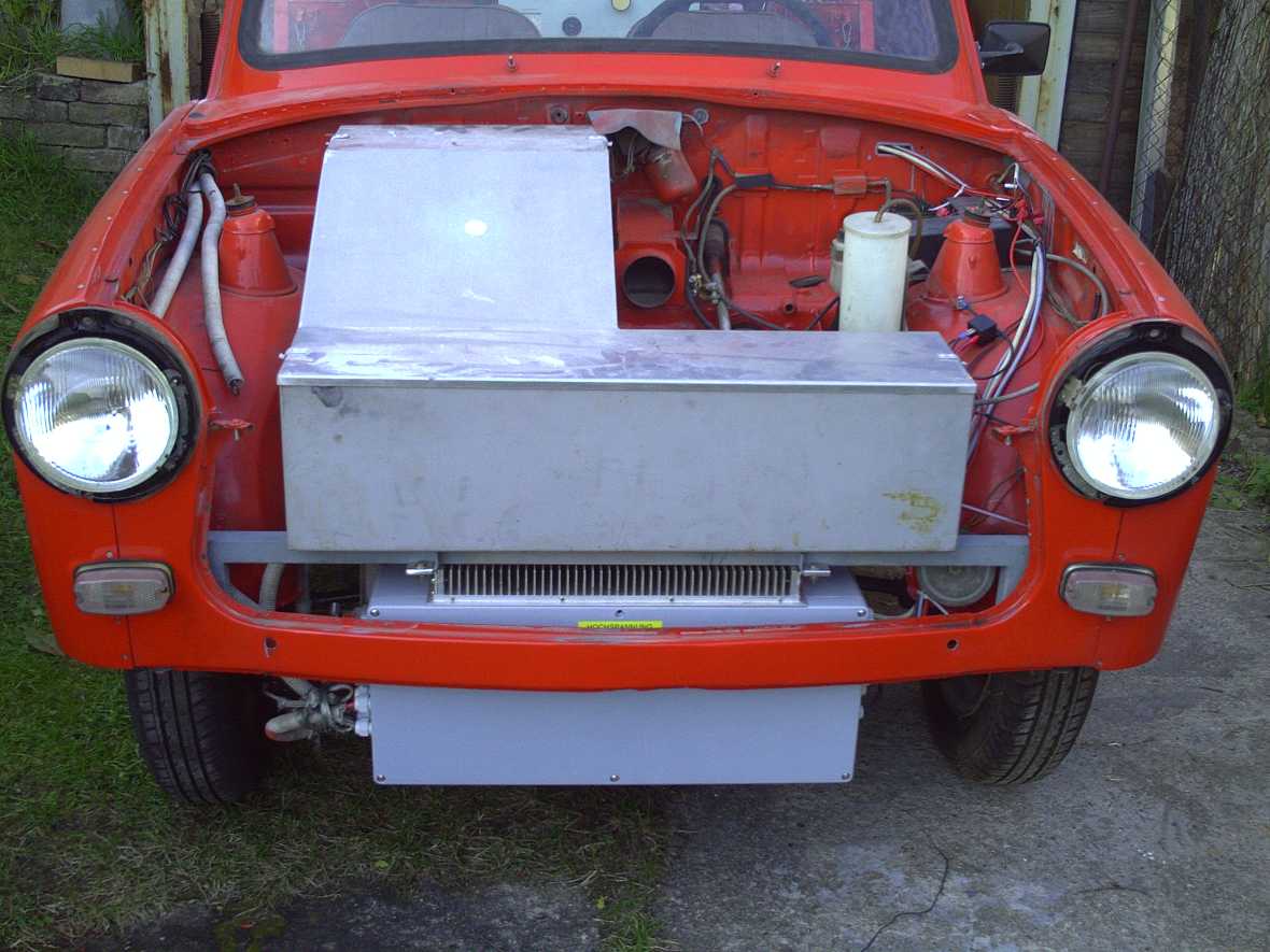

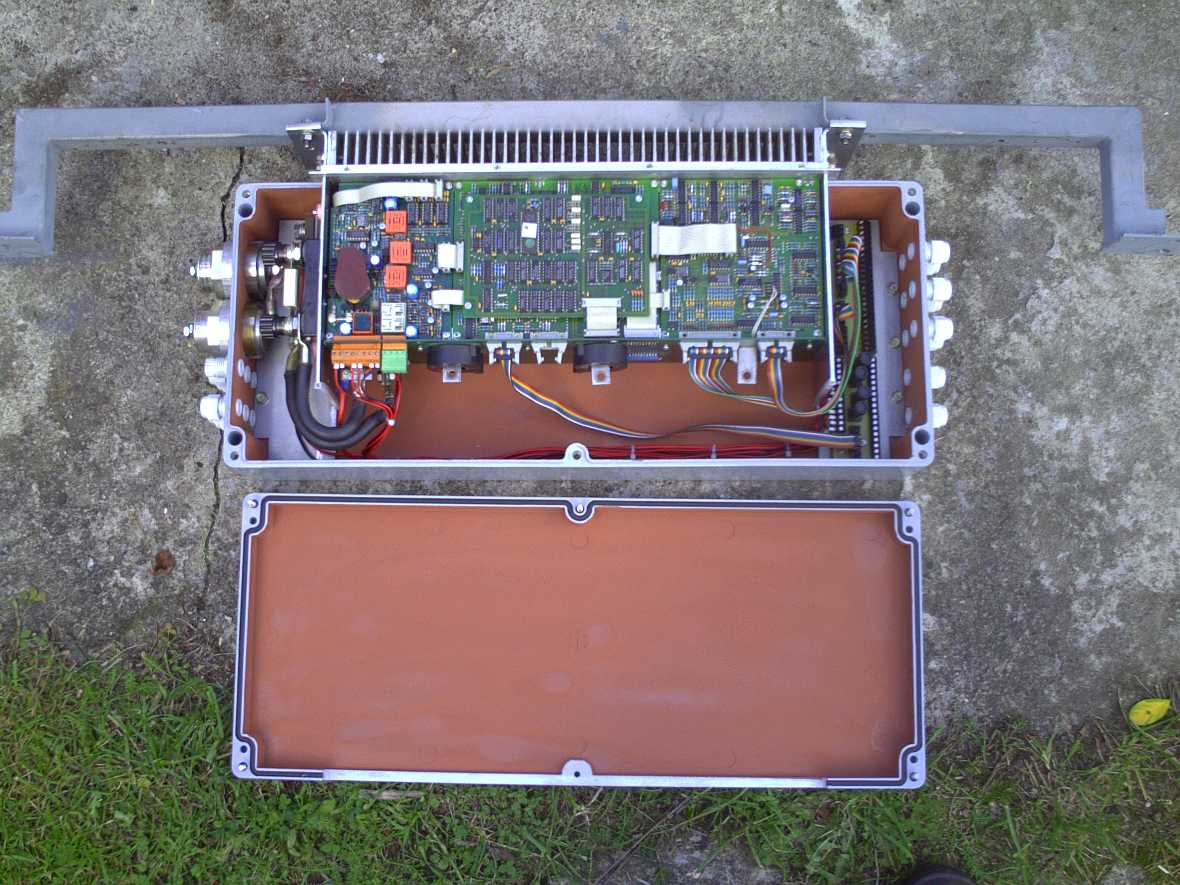

Hallo zusammen! Ich bin hier zwar nur Gast - hoffe aber, daß es trotzdem funktioniert. Angehangen habe ich 3 Bilder von meinem Elektrabi. Das war zwar mal ein kommerzieller Umbau, wurde aber von mir restauriert und teilweise - jedenfalls, was die Steuerung betrifft - verbessert. Die Original-BRUSA ist m.E. so auf die Dauer im Motorraum nicht einsetzbar (kein IP55/65), deshalb neues Gehäuse. Da sind wir gleich beim Thema. Da es bei der (Wieder-)Inbetriebnahme Probleme gibt - hier die Frage an die User-Gemeinde: Hat jemand Schaltunterlagen von der BRUSA-AMC200-II(analog)? Wäre für eine Kopie (Unkostenerstattung selbstverständlich) sehr dankbar. Das Teil ist schon etwas betagt - Ende '80/Anfang '90 - der Hersteller in der Schweiz hatte mich auf "Kruspan-Engineering" verwiesen, der sich jedoch bedeckt hält. Man könne ihm ja die Steuerung im Bedarfsfall zur Reparatur zuschicken, war die Ansage. Ich habe zwar versucht die Schaltung aufzunehmen, ist mir jedoch - trotzdem es noch keine µC-Lösung ist - bisher nur teilweise gelungen. Es ahndelt sich um 4 Leiterplatten und den Leistungsteil. Zu letzterem liegt dank eines eifrigen Mitstreiters bereits ein kompletter Schaltplan vor. Ich hoffe, Ihr könnt mir helfen! Beste Grüße aus Berlin PSblnkd
